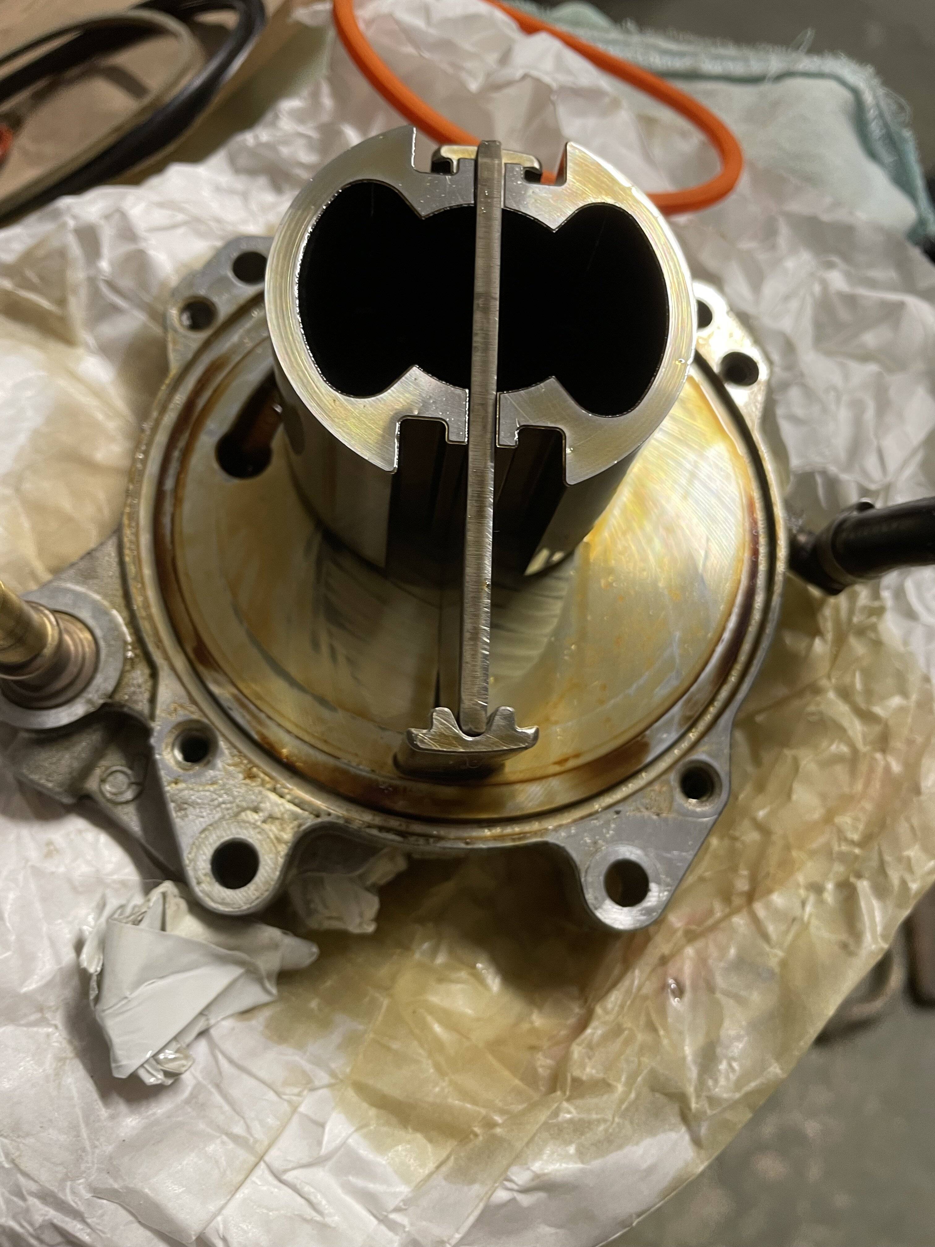

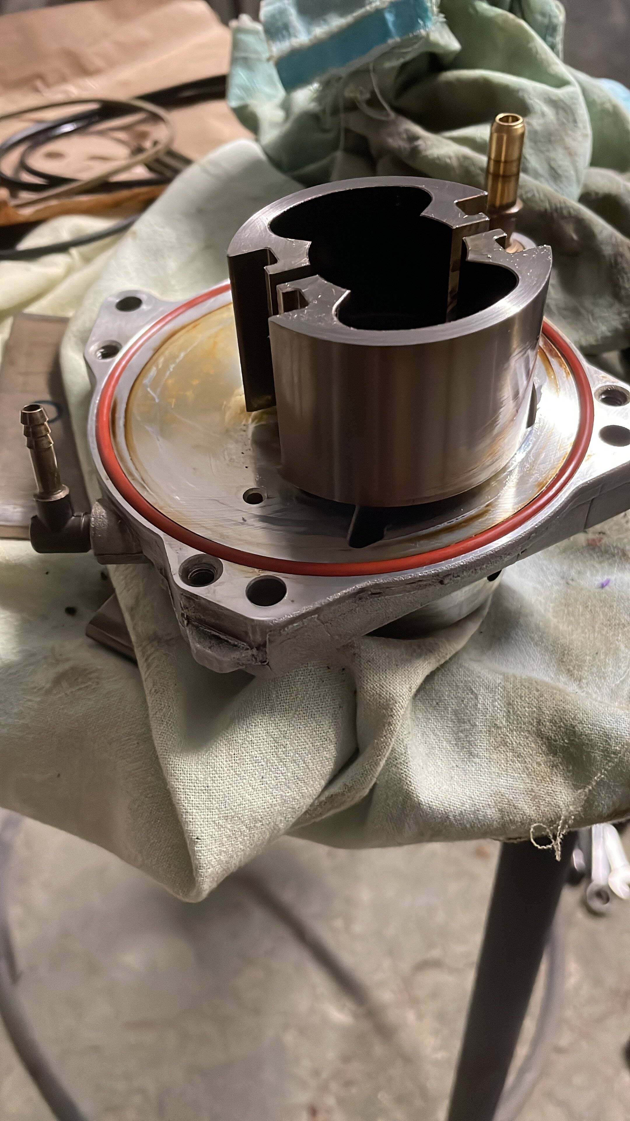

Ciao a tutti se a qualcuno può interessare avevo una perdita di olio dal depressore però la perdita no. Veniva dalla guarnizione che batte nella testata. ma bensì dal coperchio esterno che a come tenuta un o-ring che col tempo perde la tenuta io lo smontato e adattato un o-ring cilindrica al contrario del originale che è quadra domani lo monterò e vedremo se ci sono perdite
Avevo due tipi una rossa e una nera ho preferito mettere la rossa perché sembrava più morbida per farla aderire meglio
