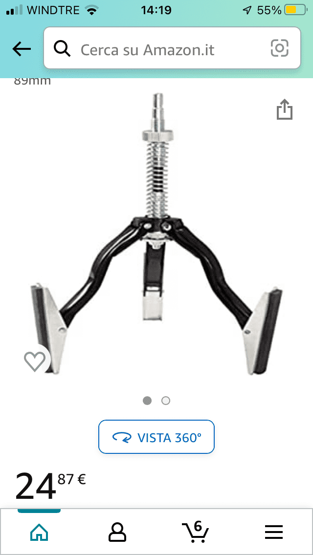

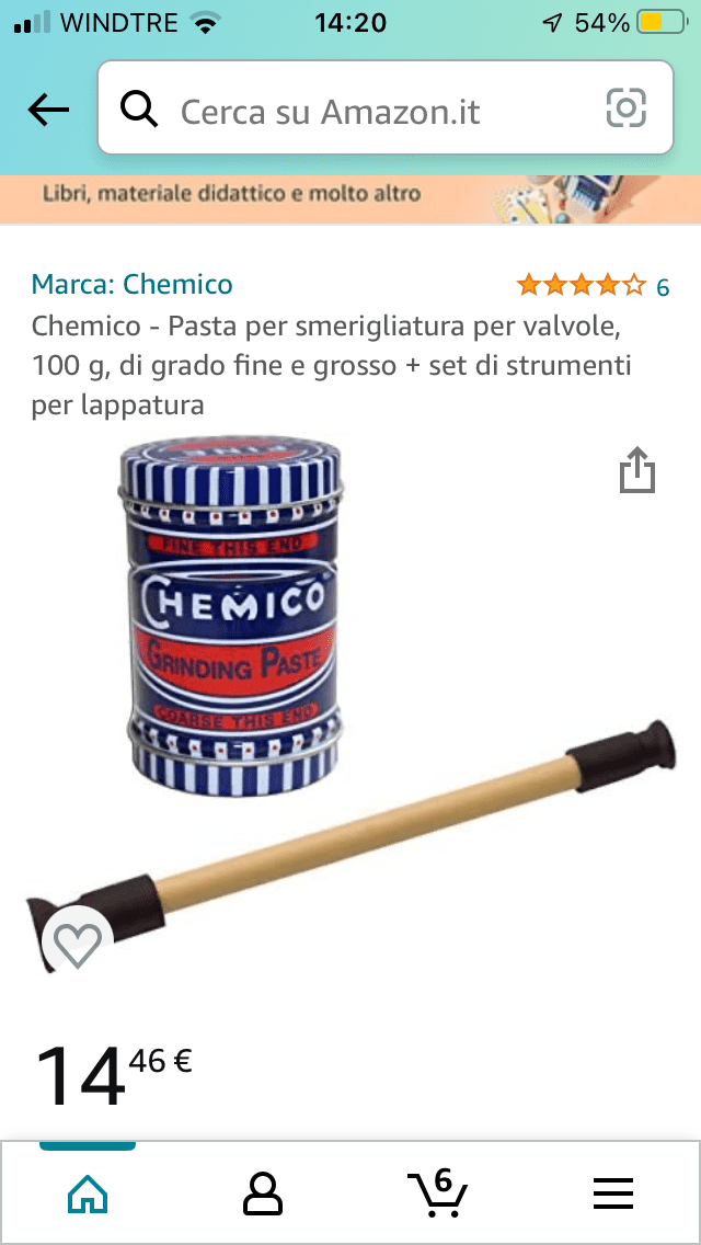

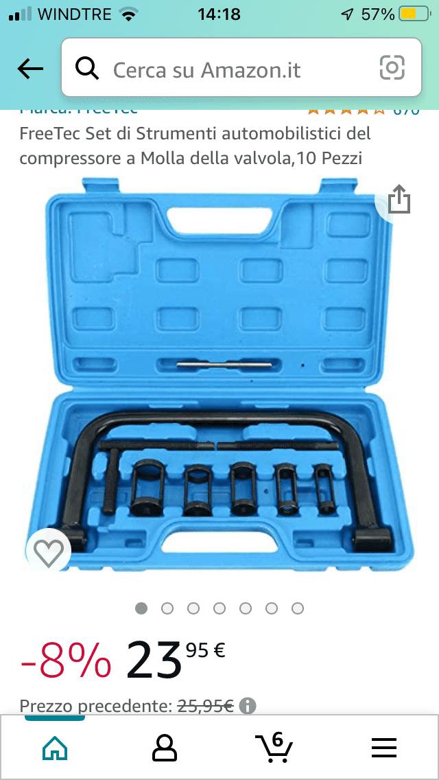

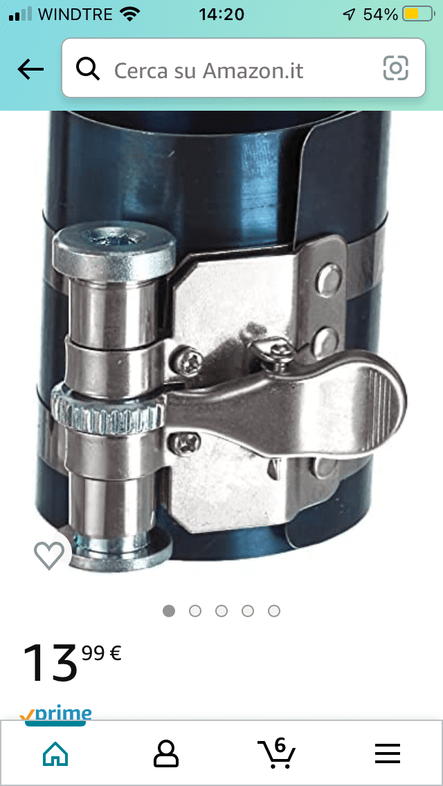

Visto che togli la testa e lo fai tu con un po’ più di lavoro e soldi puoi togliere coppa togliere pistoni lucidare cilindri e mettere fasce nuove e bronzine.. specialmente se hai abbastanza km togliere e revisionare la testa si fa di solito se c’è un problema alla guarnizione ecc e il motore non ha molti km.. se ne ha visto che metti mano sarebbe meglio fare tt attrezzature non costano molto per fare tt da se..
Reazioni: bobkelso
Attrezzature per revisionare motore e testa
