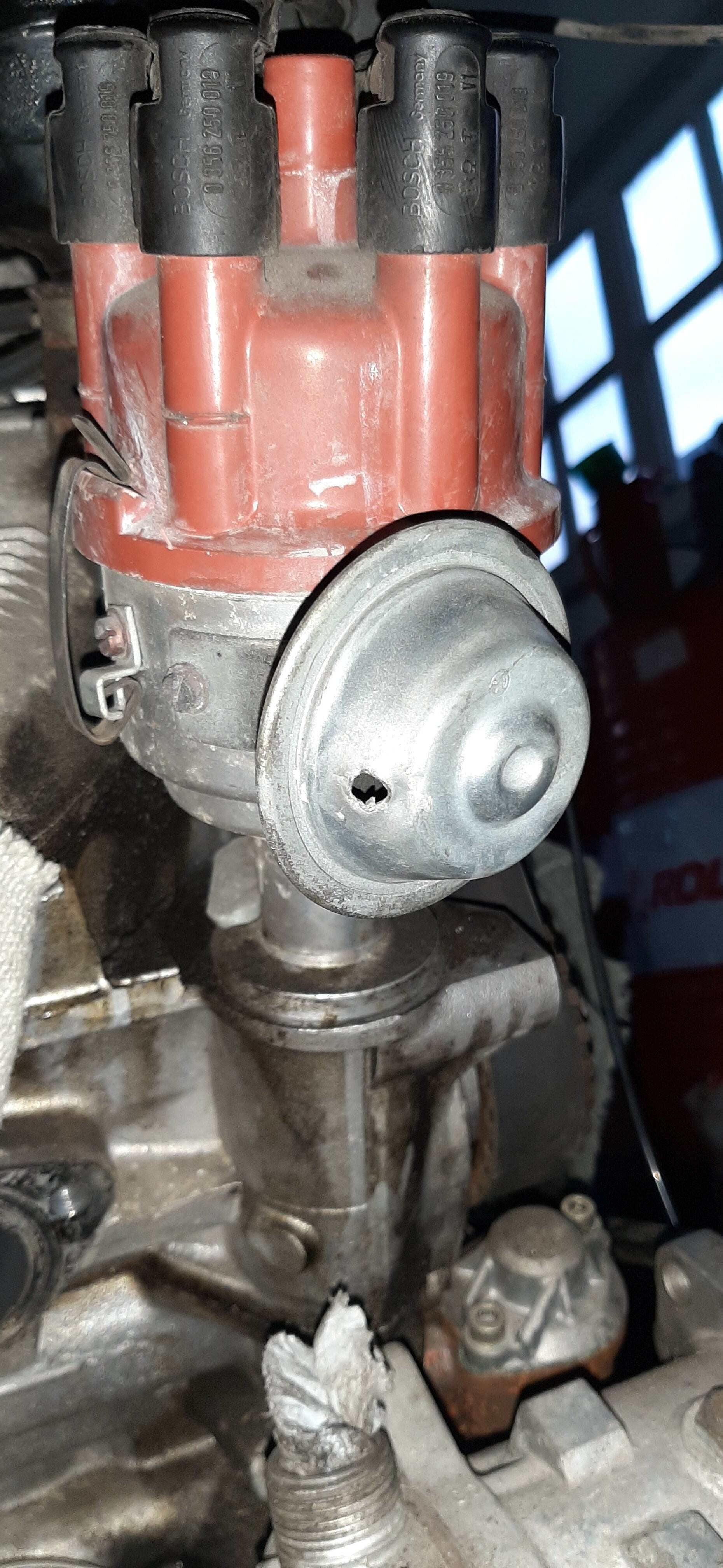

Ciao a tutti ho il depressore rotto del mio spinterogeno a 6 vie vedi foto!
Avrei trovato questo a 4 vie di una 75 a 4 cilindri vedi foto:
Sono uguali? Posso acquistare questi spinterogeno per poi mettere il depressore sul mio?
Grazie!
Idraulicamente sono uguali uno val l'altro...
Meccanicamente devi vedere tu se ha fissaggi equivalenti e se la bielletta di collegamento è uguale, a priori non te lo sò dire...

Ma perché non tappi quel buco con un po' di collante a 2 componenti?
Incolli con attack un dischetto di lamiera tagliata poco piu' grande del buco, poi sopra ci fai uno strato,senza esagerare, di colla epossidica a 2 componenti.
Ehm... e il tubicino dove lo metteresti?
La soluzione migliore resta quella prospettata da paolotnt, un pò di stagno e via...
L'unica perplessità sono le vibrazioni che potrebbero romprere nuovamente la presa.
Il calore generato dal saldatore a stagno non è un problema a patto che sia di idonee dimensioni in grado di scaldare rapidamente le parti da unire.
