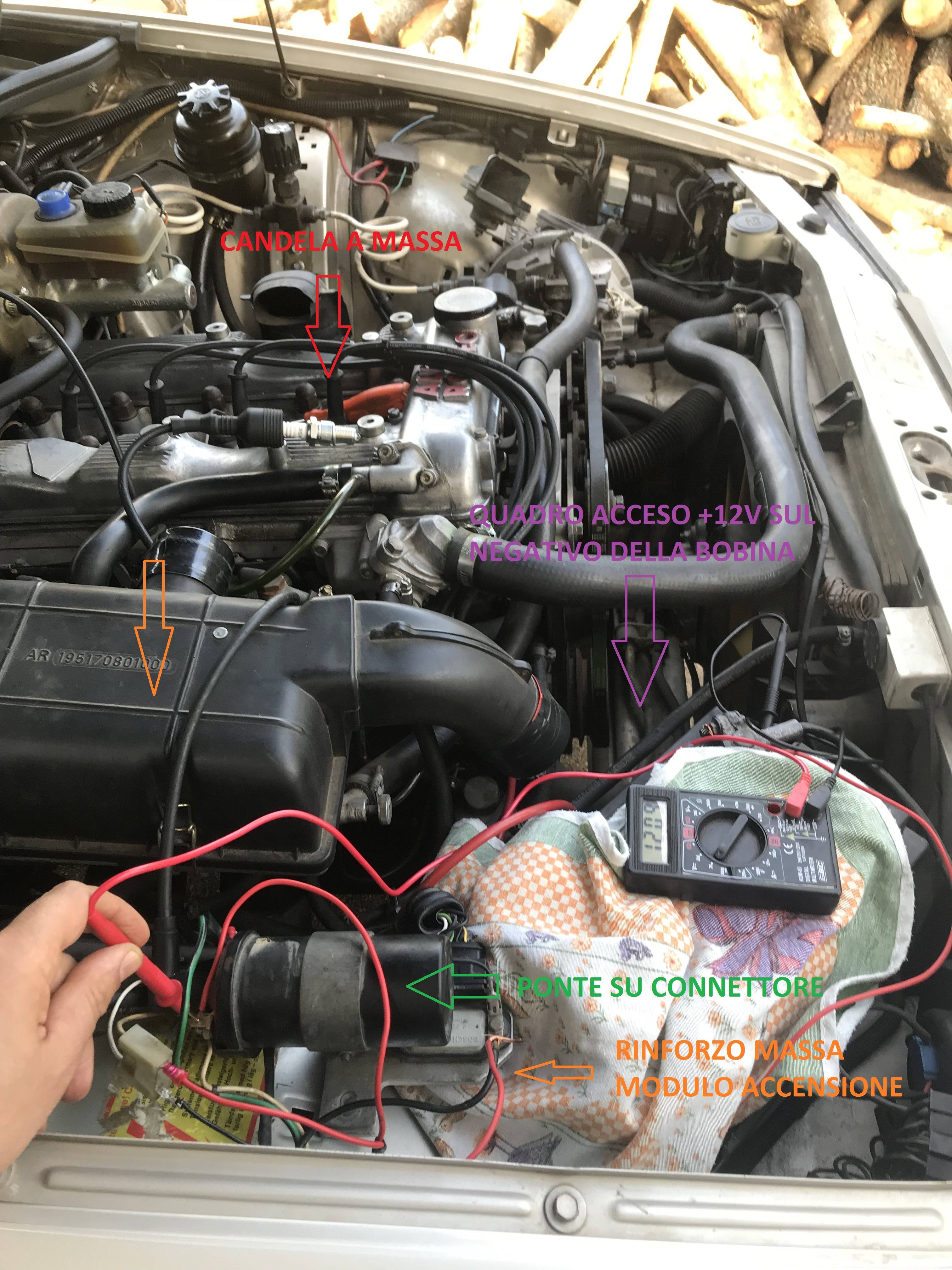

Allora vediamo se ho capito bene.
Ho ponticellato il connettore sul negativo della bobina ed ho acceso il quadro. Ovviamente alimentato dal pin 1 passa da negativo a positivo.
Poi ho fatto fare diverse volte contatto ma la candela non scocca.
Ho letto da qualche parte che il pin 1 del modulo d'accensione invii un segnale di massa per far passare la corrente dal primario al secondario. Non è che per caso dovevo dargli un segnale di massa col negativo mentre è cosi collegato?
Allego immagine della prova.
No.
1 candela collegata direttamente alla bobina e poggiata a massa sul motore o telaio;
2 filo negativo 12v. staccato dalla bobina e per ora lasciato a penzoloni;
3 accendi il quadro;
4 prendi manualmente il filo lasciato a penzoloni che ti ho indicato al punto 2 e con esso devi toccare a intermittenza più volte (attacca stacca) il terminale della bobina dove era collegato.
Se la bobina funziona la candela deve scintillare.
Se confermi che sui due poli della bobina a quadro acceso arrivano 12 volt. e con la prova non hai visto scintille, la bobina è bruciata.
Ovviamente a scanso di ogni ulteriore dubbio prova con due candele diverse.
