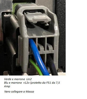

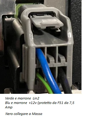

prova a collegare solo la 12v e massa alla linea accendisigari senza collegare la CanBus se riesco ti trovo i pin out della sceda di ricarica
#17
se hai pazienza devo aprire e vedere a quale pin deve arrivare il consenso, intanto se lo hai smontato prova con un trasfo a 12 v e vedi se va .aggiornami
    6.9 KB · Visualizzazioni: 72
