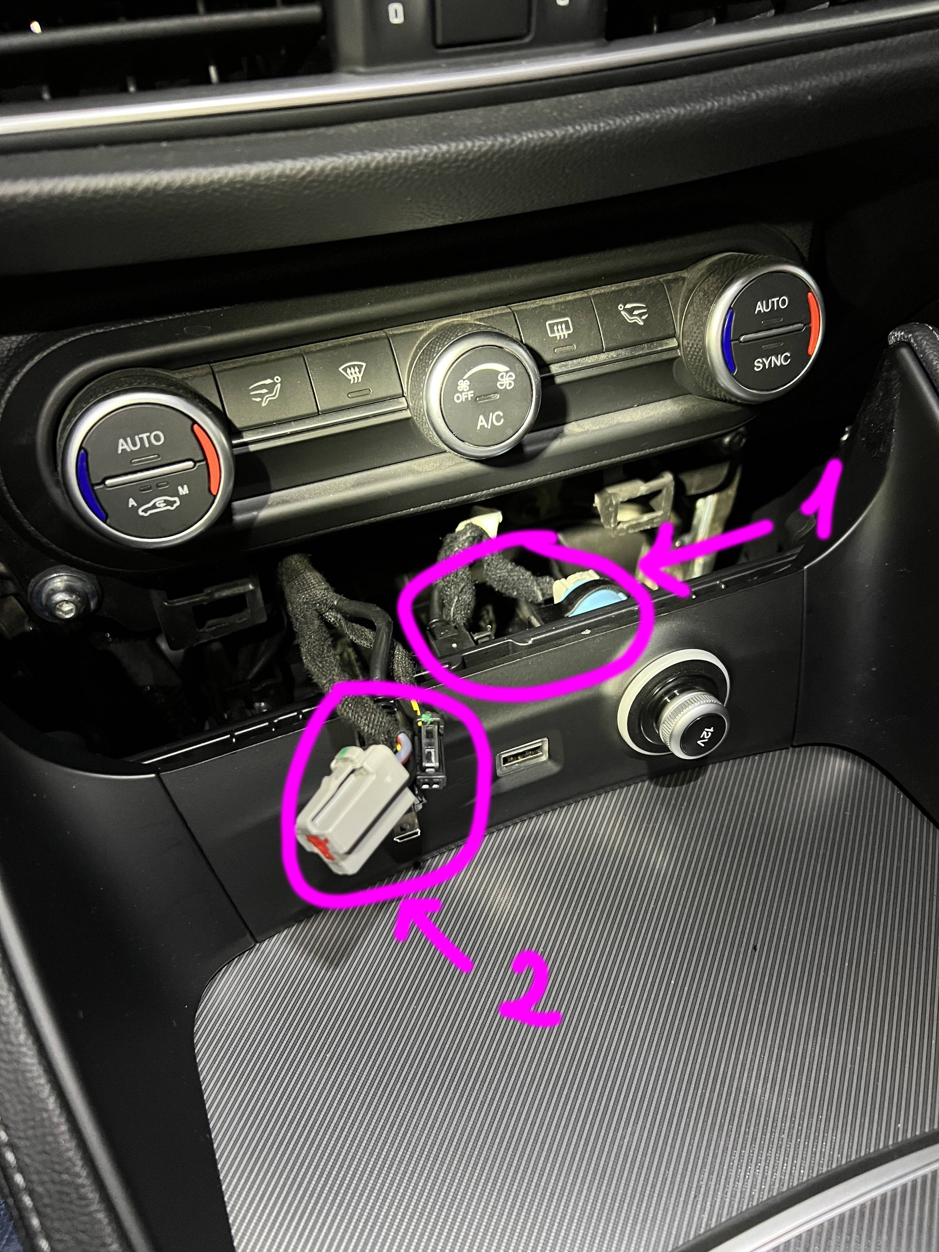

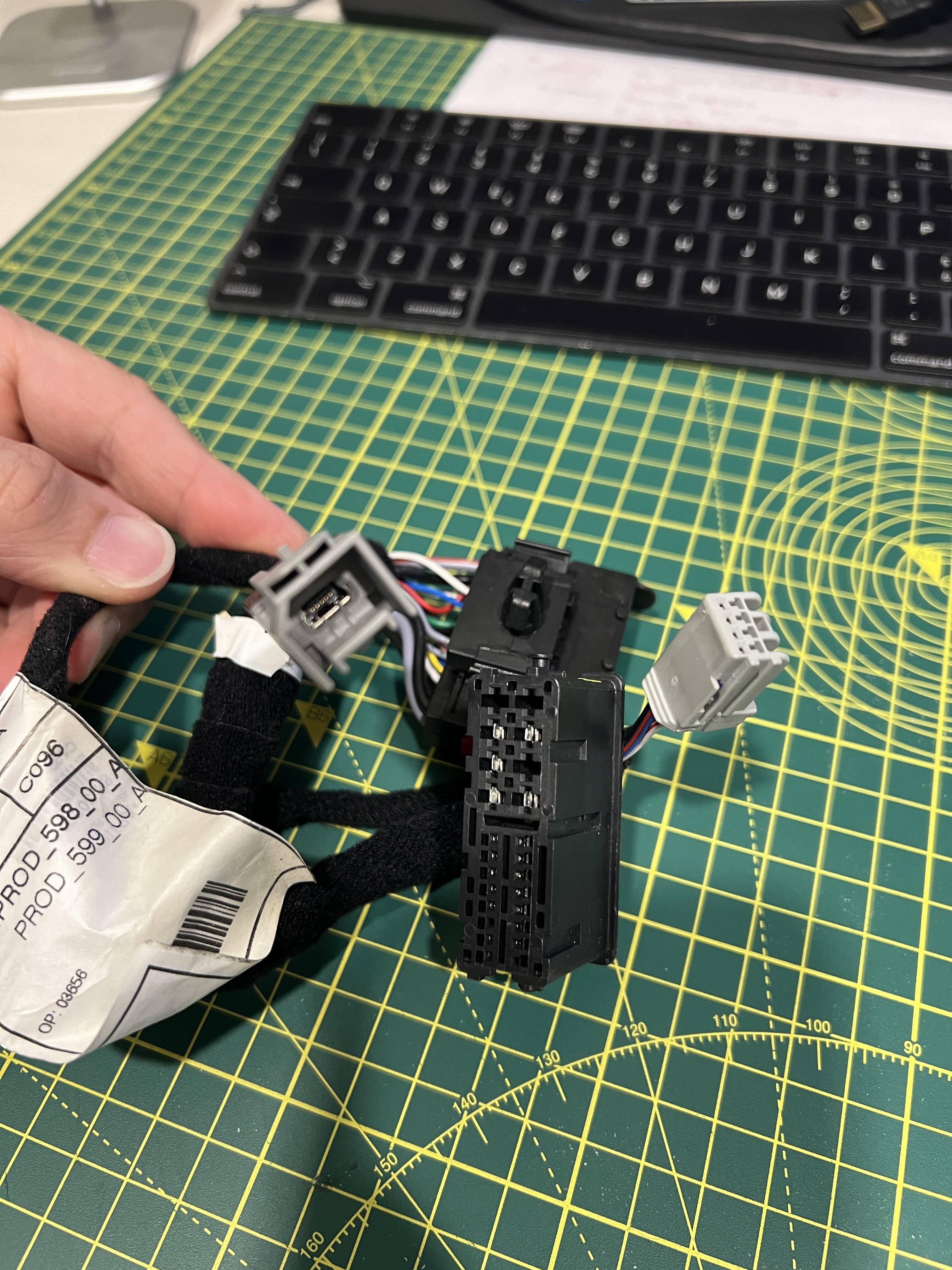

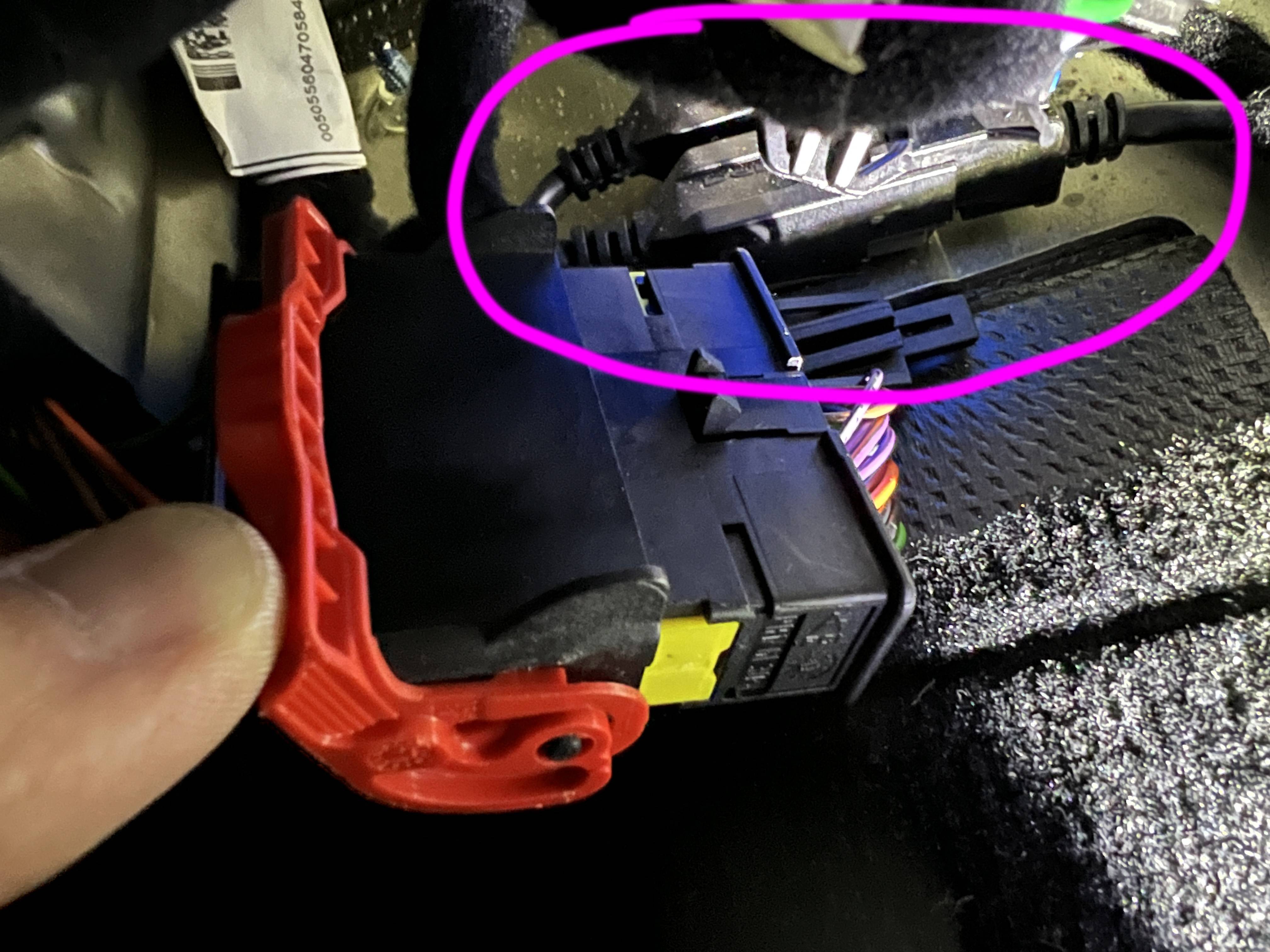

1) nella parte anteriore della vettura, dove si trova la presa 12V e la presa usb frontale, nel mio vecchio cablaggio non c'erano questi due spinotti (tre in realtà) perché provenivano da un altro fascio di cavi all'interno del cruscotto, nel nuovo cablaggio oltre a tutti gli altri cavi erano presenti anche questi tre spinotti (FOTO A e B).
Alla fine mi sono ritrovato con due copie di questi tre spinotti (foto AB)

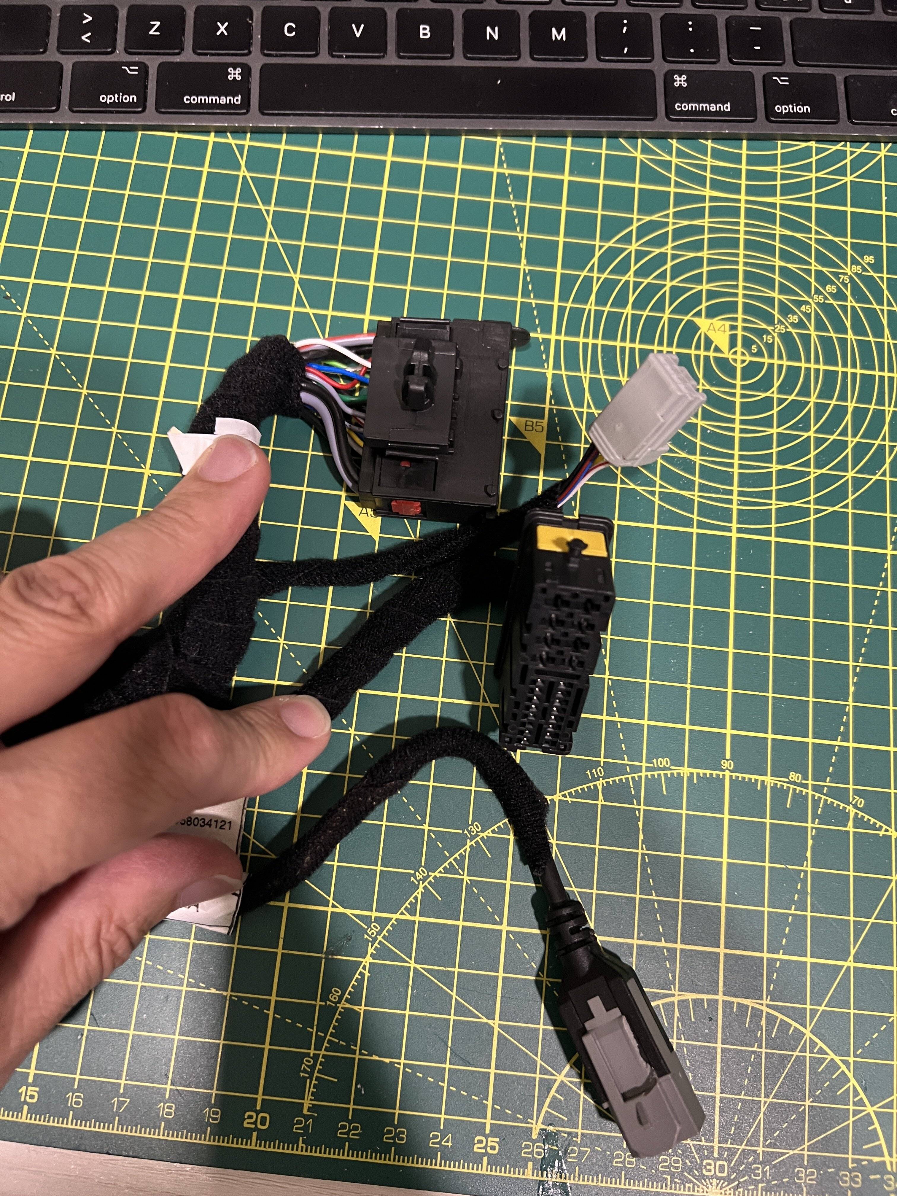

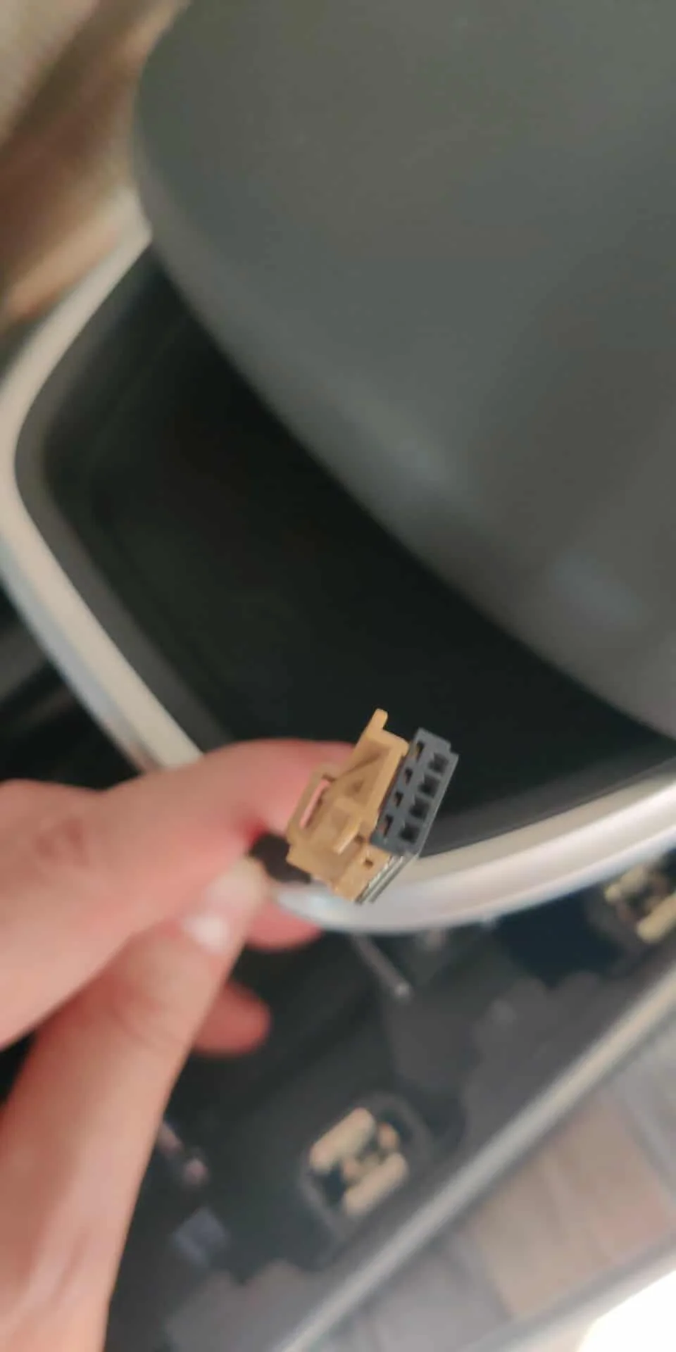

2) nella parte posteriore del tunnel, dove il cablaggio si collega al centro della vettura, dove ci sono i due spinotti grandi (rosso e blu), nella mia vettura ci sono due spinotti usb maschio (foto CD), da collegare a due prese usb femmine presenti sul cablaggio;
il cablaggio MY20 esce con una sola presa (femmina) usb, pertanto ho dovuto lasciarne una scollegata (FOTO C e D).
Provando a fare tutti i collegamenti al nuovo tunnel, usando il cablaggio MY20 non mi funzionava il manettino DNA, il controllo del volume ed il rotore multimediale.
Ho fatto un po' di tentativi, collegando prima uno, poi l'altro spinotto usb, e sia utilizzando il cablaggio frontale mio, sia usando quello fornito nel fascione MY20.

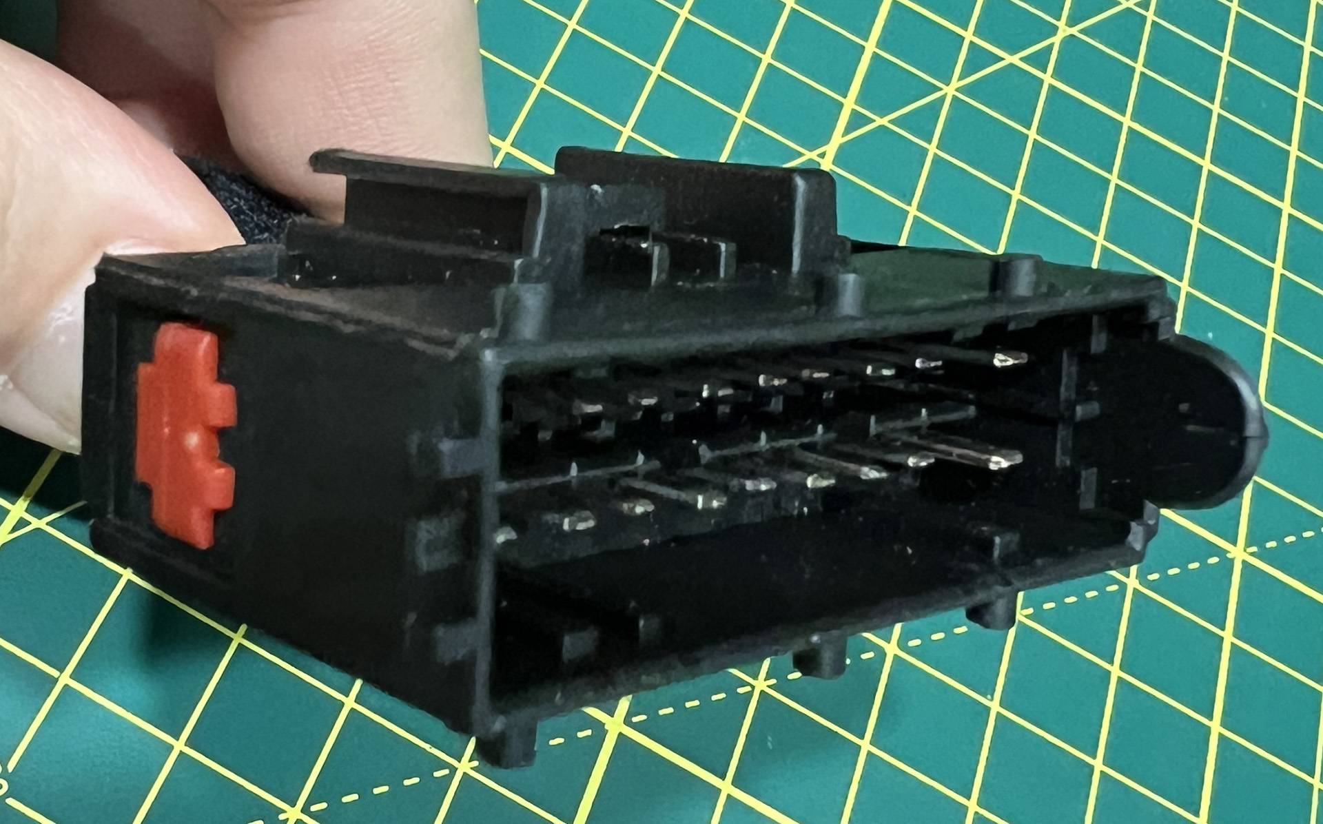

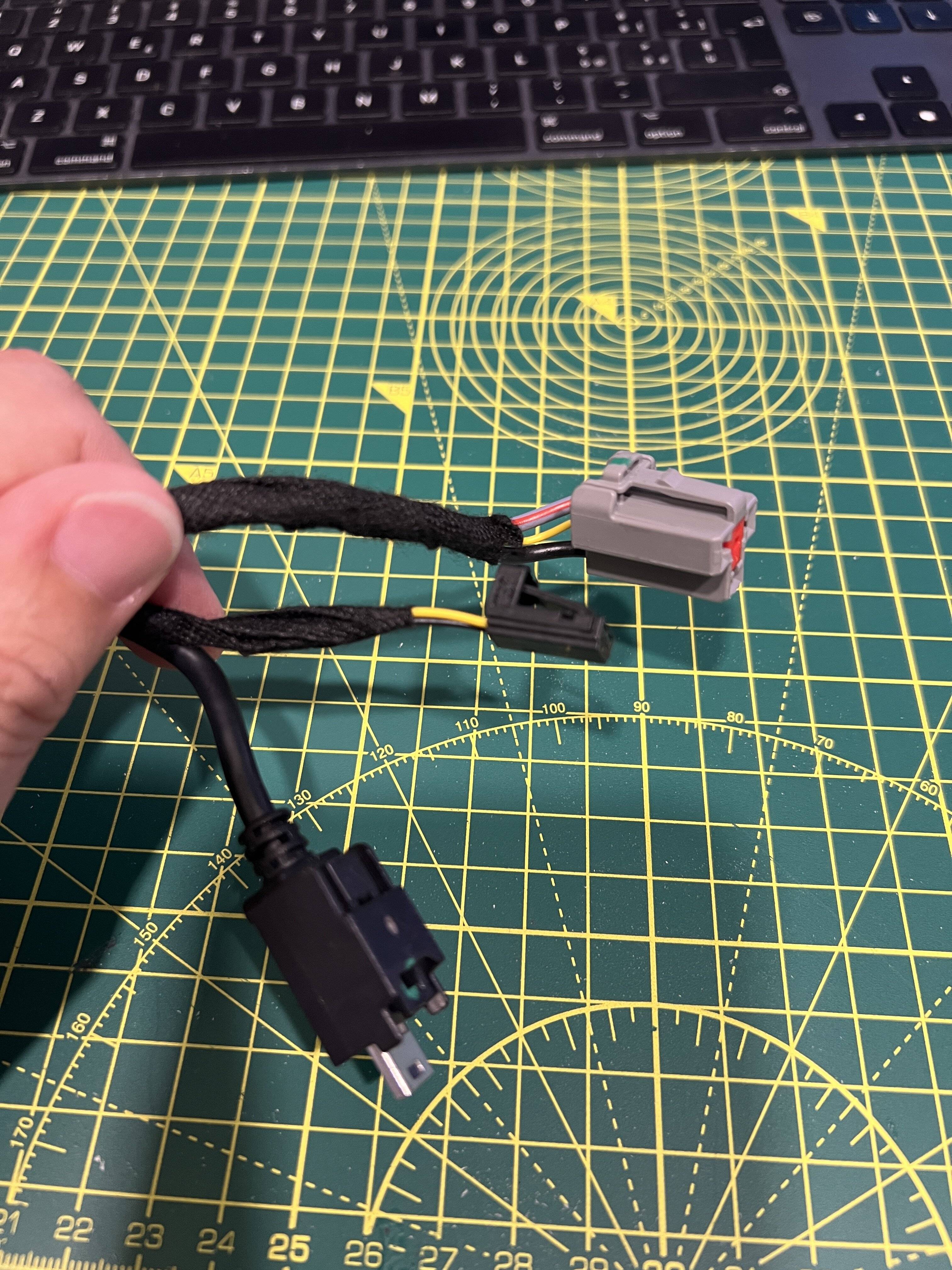

Volendo andare avanti con il discorso della ricarica wireless e presa 12v all'interno del bracciolo, oggi con cablaggio MY20 in mano, mi sono verificato tutte le connessioni.

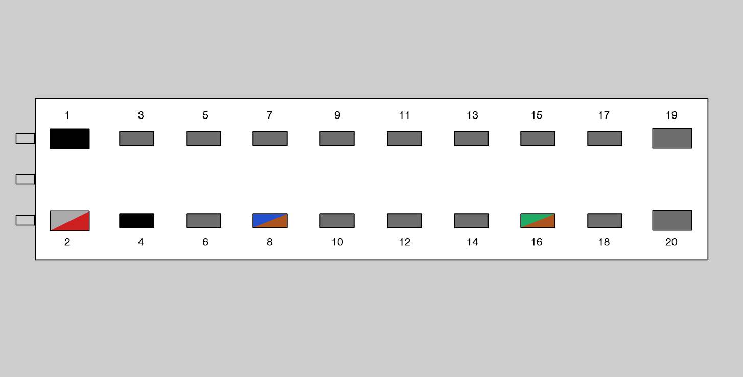

Sia la presa 12v che il caricatore vanno nello spinotto grande BLU.
Questi sono i pin di collegamento del connettore.
1: negativo presa 12V
2: positivo presa 12V
4: negativo caricatore wireless
8: positivo caricatore wireless
16: cavo LIN caricatore wireless

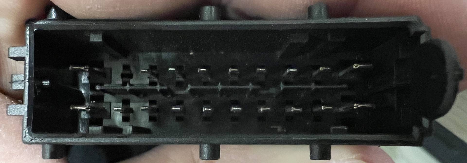

Vorrei estrarre dal cablaggio questi due connettori, ed inserirli all'interno del connettore del mio tunnel MY19 (a patto però che all'interno del connettore che va al body questi cavi siano collegati, altrimenti devo trovare il modo per portare il collegamento direttamente dentro il body).
Il connettore è questo:

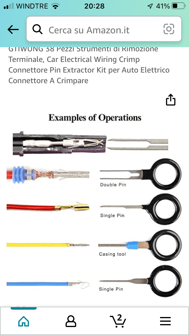

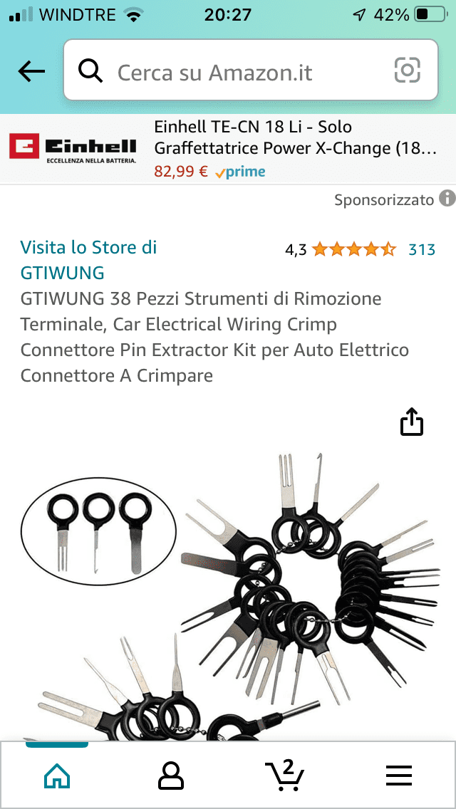

Che voi sappiate, c'è un modo per staccare i pin dal connettore senza romperli?
Ci sono attrezzature apposite

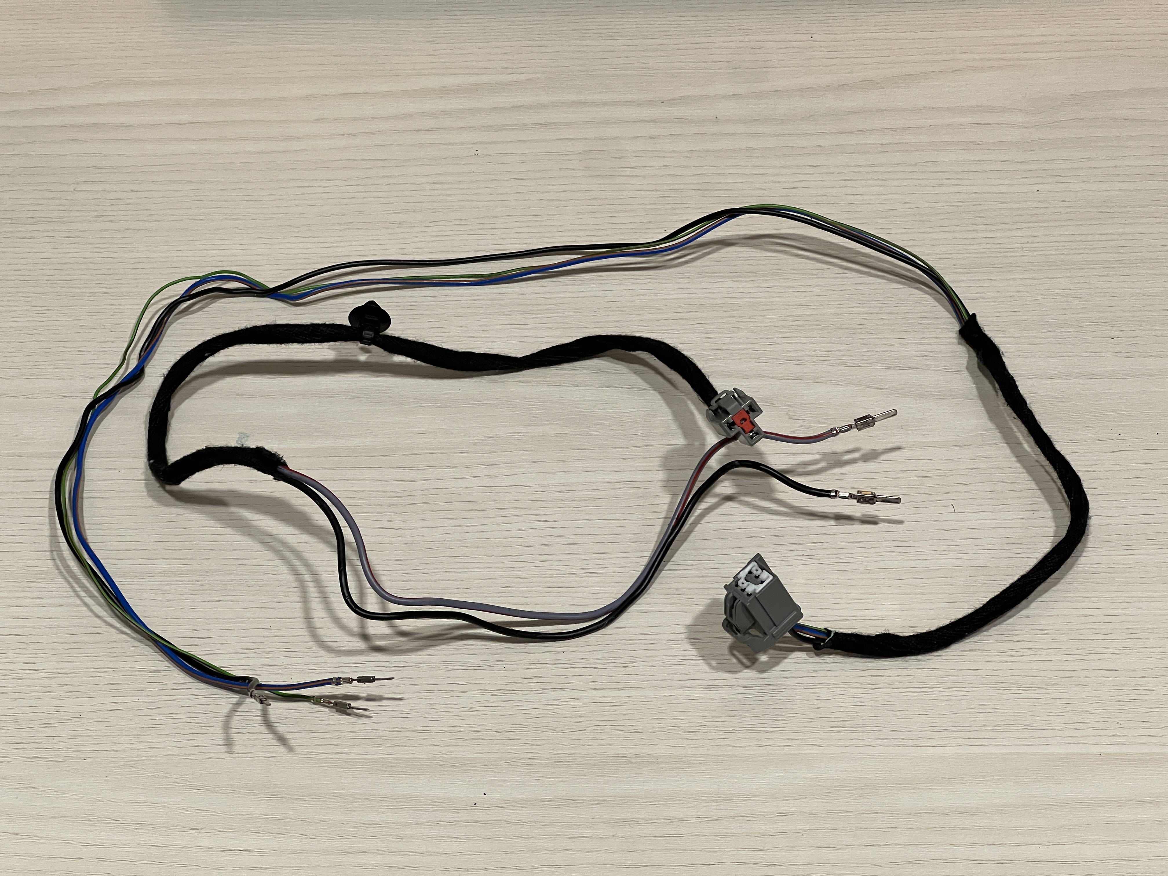

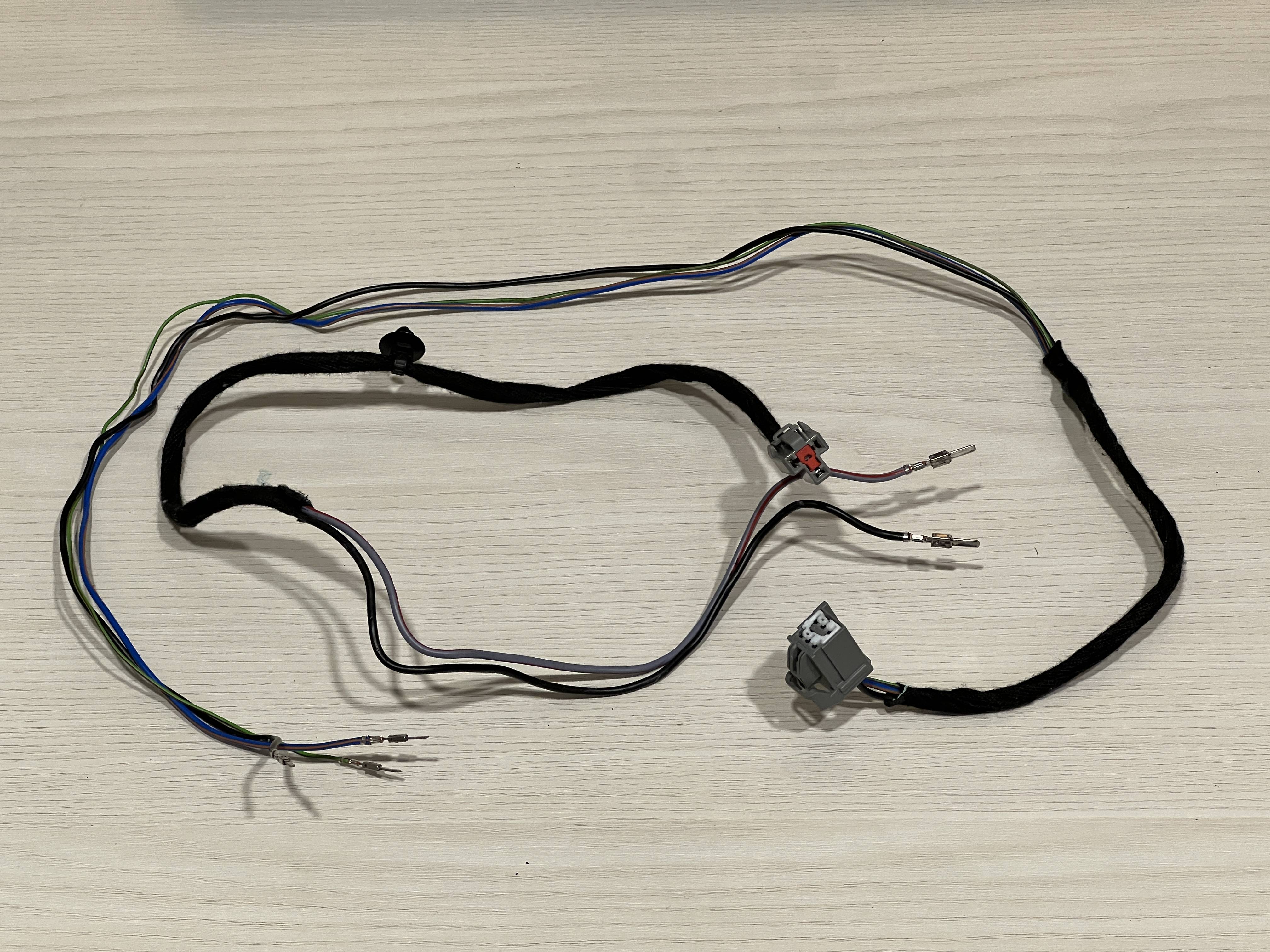

Buongiorno,

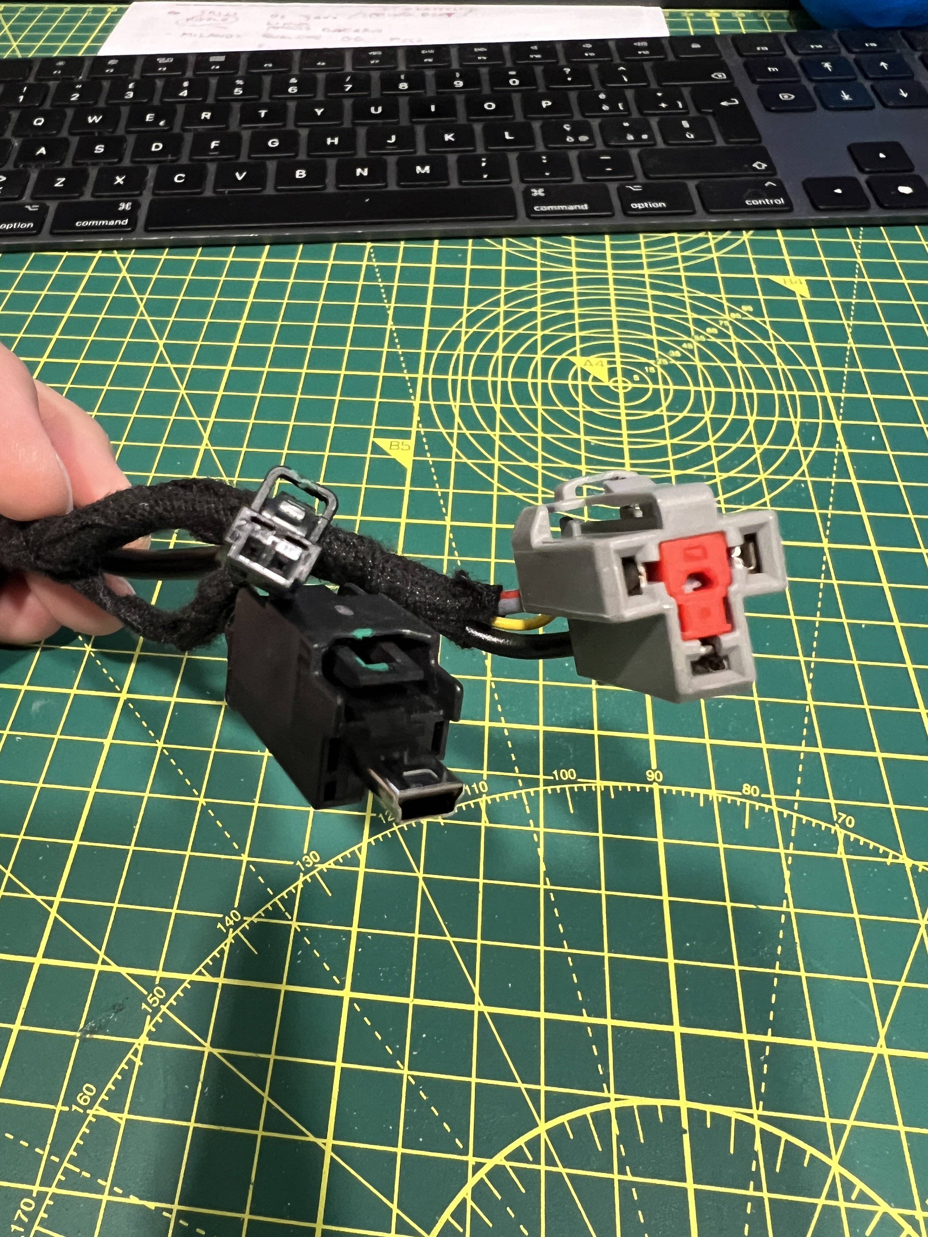

io intanto sono andato avanti, ho sfilato i due connettori dal fascione del cablaggio, ora dovrei collegarli direttamente al body MY20, con qualche prolunga.
Qualcuno mi saprebbe dire dove andrebbero collegati?

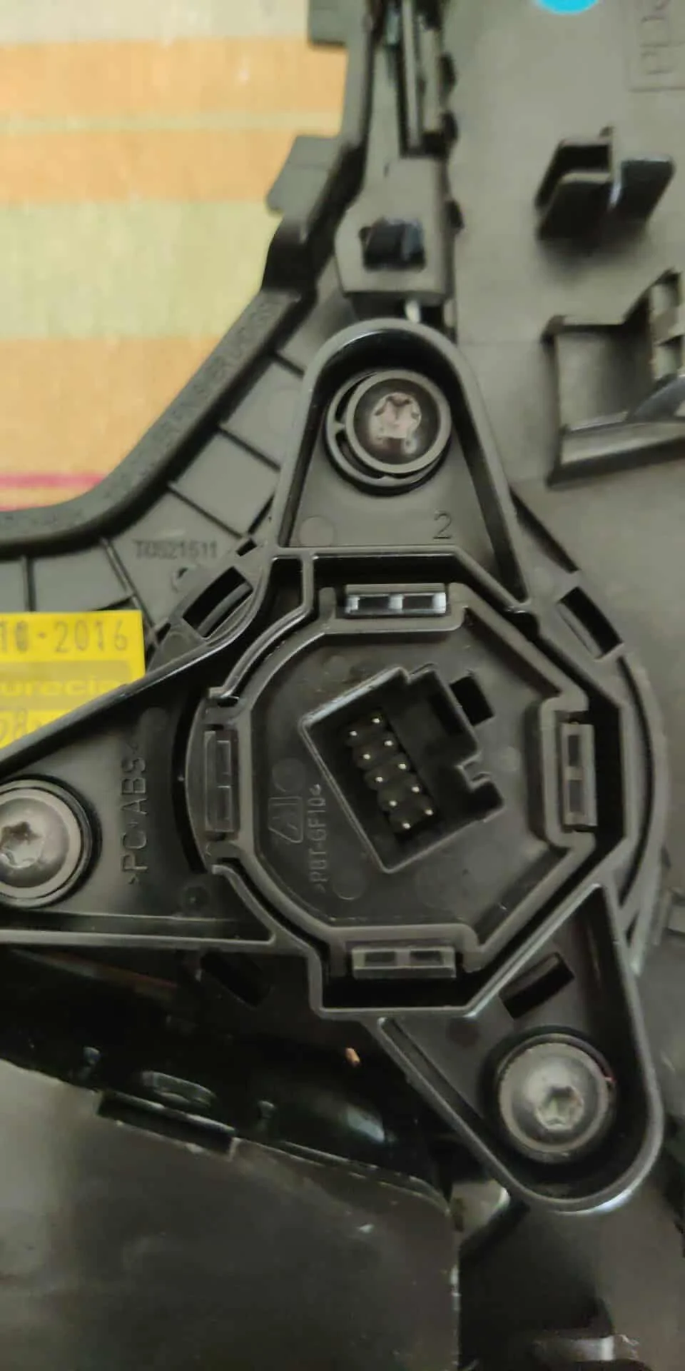

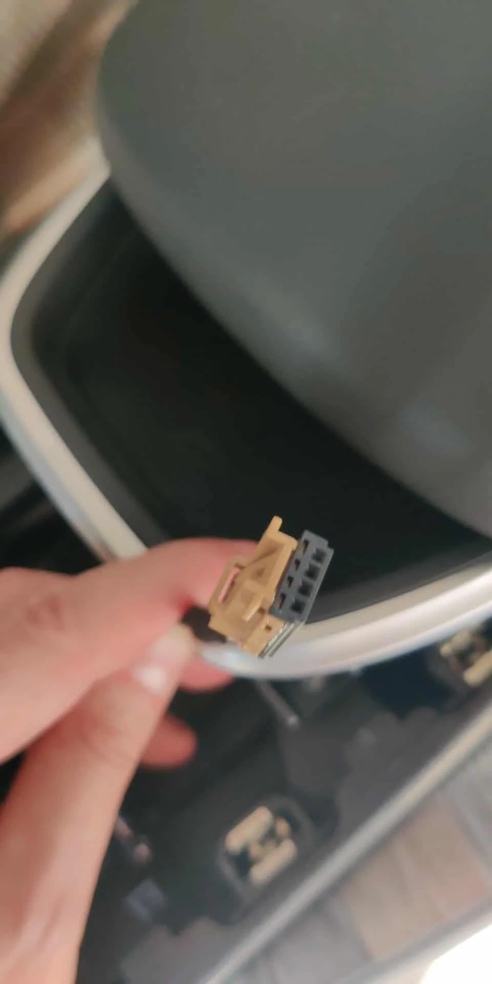

Ciao a tutti, sono possessore di una Giulia Veloce di fine 2016. Ho preso il Tunnel My20 per fare l'upgrade ma in fase di montaggio ho riscontrato alcuni problemi:
1) La mia Giulia ha all'anteriore solamente l'accendisigari mentre il nuovo tunnel ha sia accendi sigari che la porta USB che però non riesco. Capire come alimentare con i cablaggi.

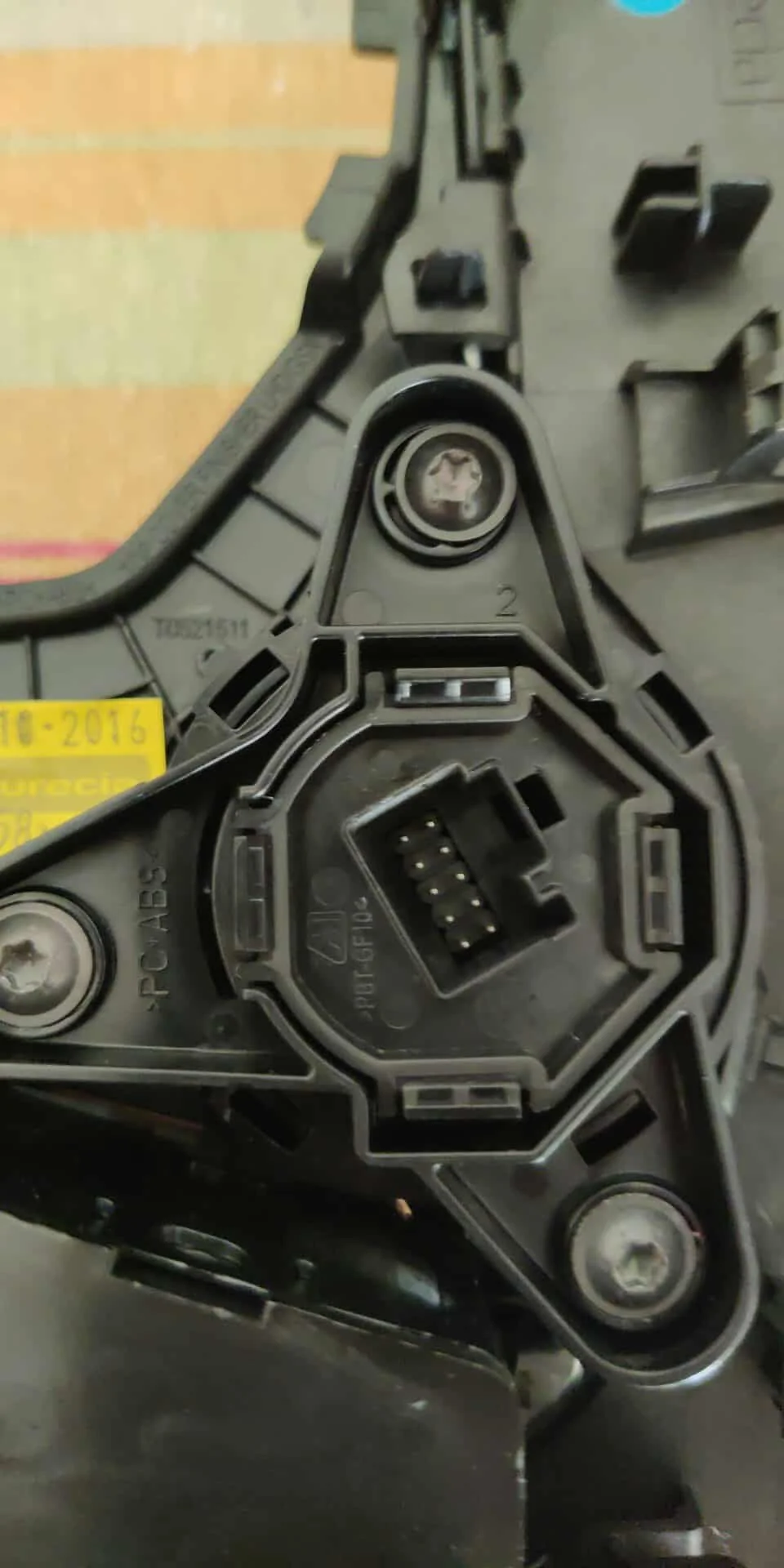

2) Il cablaggio del DNA del nuovo tunnel è diverso rispetto al cablaggio della mia versione (vedasi immagine).
Devo utilizzare il.mio vecchio cablaggio? Inoltre c'è possibilità di poter collegare l'USB frontale per me molto comoda? Grazie.
