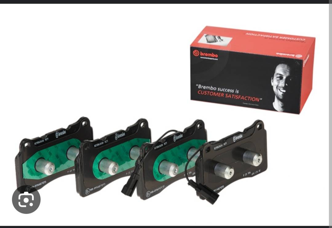

Buongiorno a tutti, volevo chiedere un informazione sulle pastiglie anteriori per Giulietta con impianto brembo da 330mm.

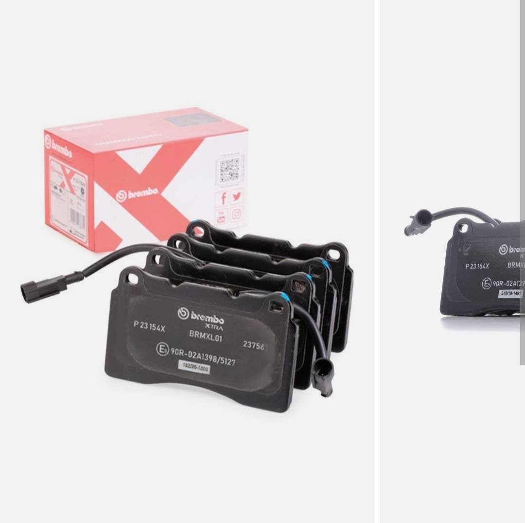

Ho notato che un modello di pastiglie Brembo ha dei cilindretti sulla parte posteriore della pastiglia che vanno ad infilarsi all' interno dei cilindri dei pompanti. L'altra maggior parte delle pastiglie non li hanno questi.
A cosa servono? È un vantaggio averle o no?

Vanno dentro il pistone della pinza il vantaggio potrebbe essere nel avere la pastiglia più ferma nel suo alloggio ma secondo me sarà ininfluente sulla frenata.. forse la differenza la fare con uso estremi ma e praticamente impossibile arrivarci..

Ciao una volta lessi in un forum che i cilindretti venivano usati sulle prime versioni di Giulietta con impiatno brembo che all epoca le pinze venivano montate con le staffe e non con i fuselli
