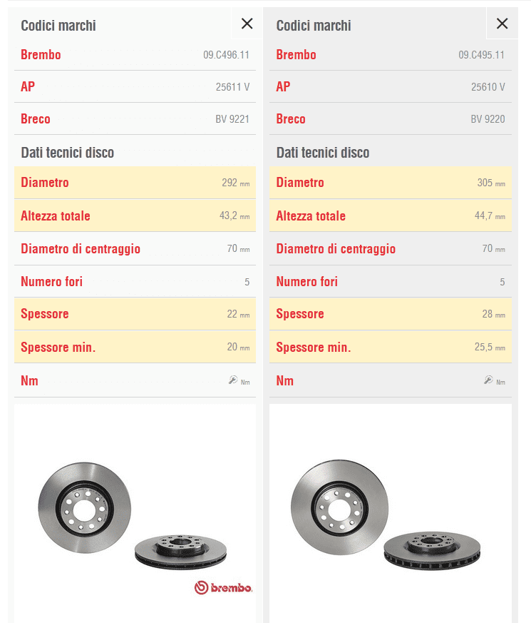

Inserendo i dati della macchina sul sito della Brembo, mi da come risultato solo questi.
Ho provato a cercarli forati Brembo, pero non me ne da di compatibili.
Sinceramente, anche per un discorso meramente estetico, mi piacciono di più quelli della Zimmermann

possibile la brembo non fa dischi forati per giulia?
#7
Non lo so. Forse ho cercato male.

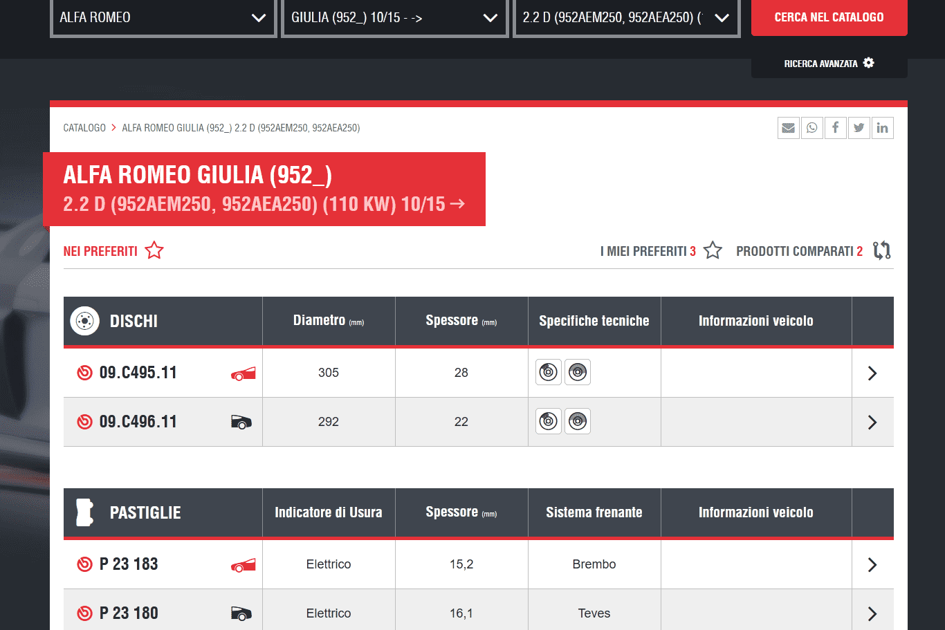

Ma mettendo i dati della mia giulia, gli unici risultati sono questi

A parte il fatto che non sempre se si cerca con i dati della propria auto escono i risultati corretti, non solo sul sito Brembo, ma proprio anche in tutti i siti di autoricambi.
Esempio, se io inserisco che ho una Veloce Diesel come dischi e pastiglie mi da i pezzi per i 305/292...ma in realtà è sbagliato, perchè la diesel di serie monta l'impianto maggiorato 330/320...e per avere quei dati li devi obbligatoriamente selezionare la Veloce Benzina.
Tornando ai dischi forati non ti so dire, però so che TarOx fa quelli baffati, che alla fin fine se guardi anche alla prestazione sono migliori perchè con i baffi riescono a pulire meglio la pastiglia e ti fanno avere il materiale frenante sempre "pulito e nuovo".
Quelli forati bisogna cercare di prenderli solo di alta qualità, perchè altrimenti su praticamente quasi tutti se pesti un po' sul pedale del freno, corri il rischio che parta puntualmente la crepa dall'ultimo foro al bordo del disco.
