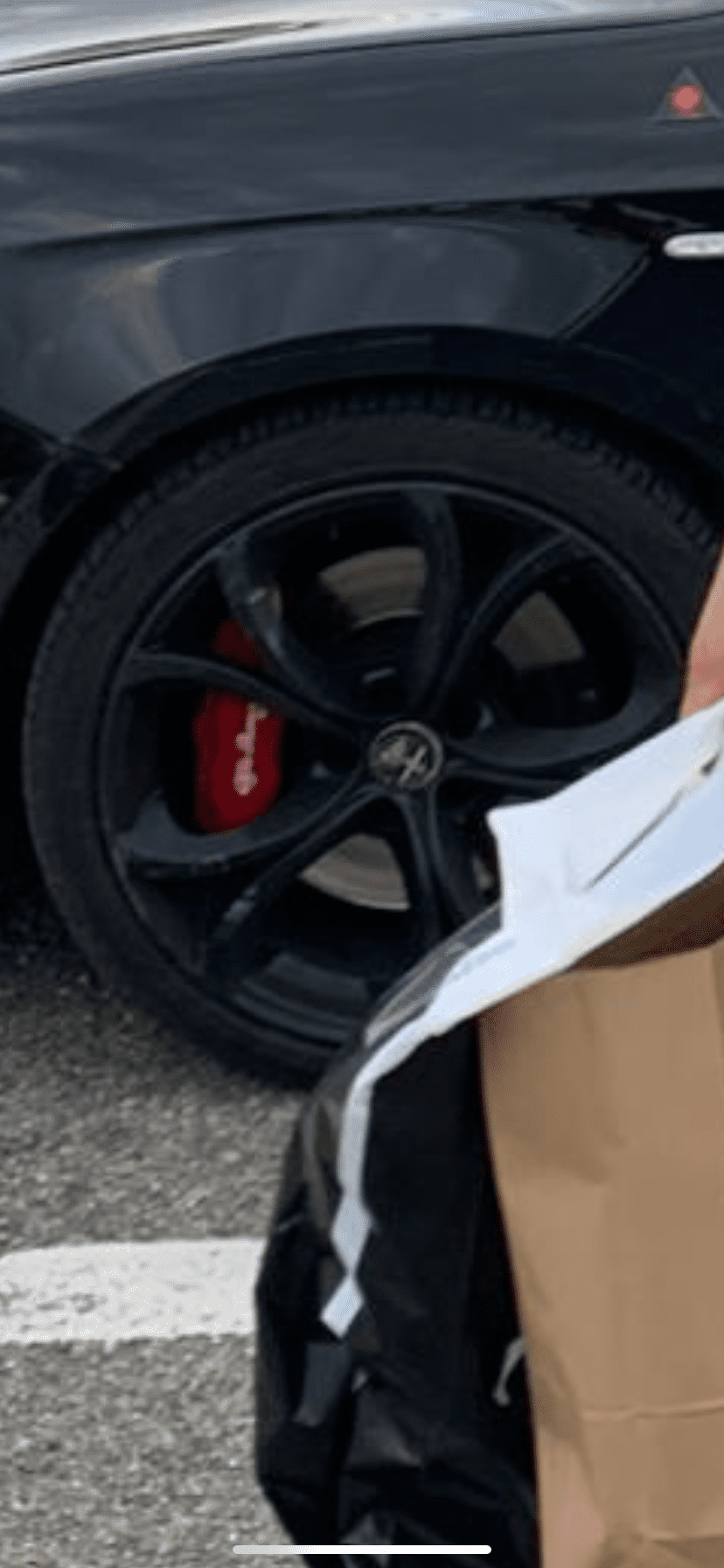

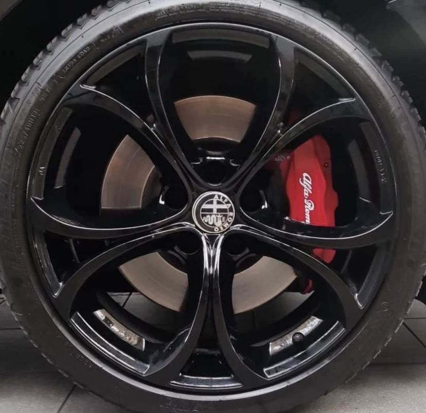

Che diametro di cerchio-pneumatici monta l auto? Da 16, 17 o 18 ?
Riesci a mettere delle foto della pinza e dischi vecchi?
#4
Impianto brembo monta i dischi da 330 misuralo e vedi…
Allora non capisco il meccanico,
Monta un cerchio da 18 , pneumatici 225-40.

Da quello che vedo i 330 xtra sono adatti

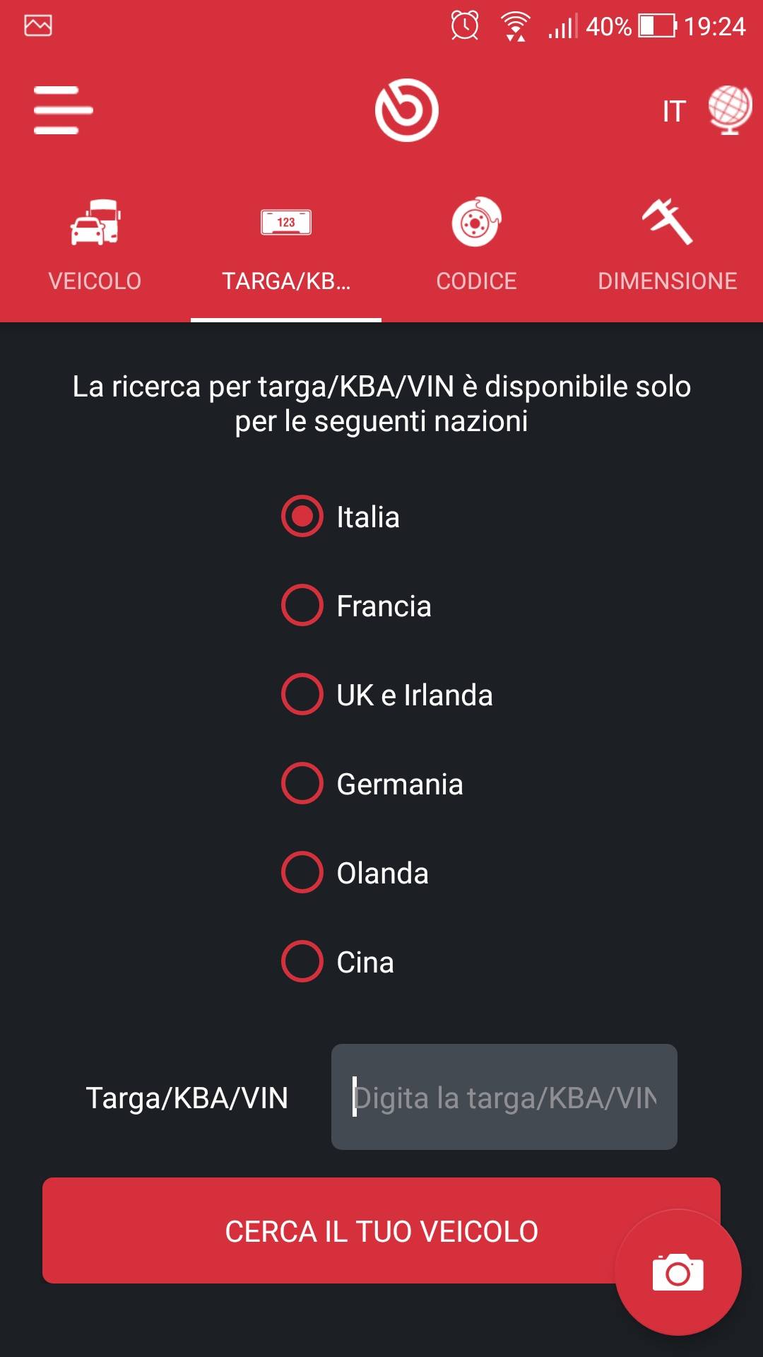

Se vuoi fare un riscontro, ce l app brembo dove mettendo targa o meglio il Vin (numero di telaio) puoi confrontare l articolo-modello che hai visto su autodoc.

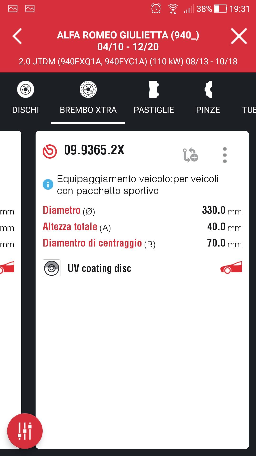

Con ricerca solo motore 150cv 110kw, mi da questo articolo-modello all anteriore

Ho la macchina in officina, o mi hanno mandato misure sbagliate su autodoc o non capisco. Poi ricontrollo in serata appena ritiro l'auto.. speriamo bene. Per il momento non faccio il cambio dischi pasticche.
#9
Risolto: o meglio mi sono arrivati un disco da 335 e uno da 330 ovviamente le prove sono state fatte con quello da 335 e quindi l'altro pacco l'ho aperto solo ora. Adesso spero bene nel reso e nella consegna dell'altro pezzo. 😤
