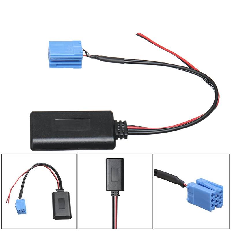

ho comprato questo aggeggio:
E' un Bluetooth da pochi euro, da collegare al posto del mio caricatore CD (sto sistemando la macchina e visto tutti i soldi che sto mettendo per rimetterla in sesto, non voglio comprare ora una radio 2 DIN).

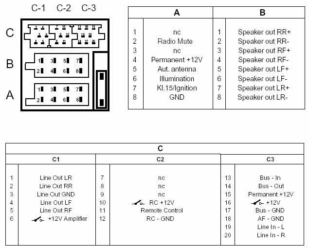

La domanda è, perchè i cavi di alimentazione non sono collegati nel connettore blue? Secondo lo schema in C3 (dove bisogna inserirlo), il PIN 16 fornisce 12v sotto chiave. Non va bene collegarlo lì? Dite che assorbe troppo in termini di corrente? Mi sembra strano.... e' solo un ricevitore bluetooth....
Consigli? Qualcuno l'ha provato/montato?
Grazie

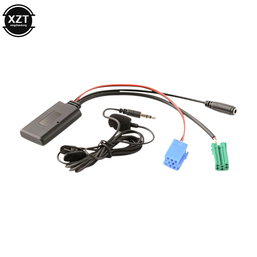

Ciao, visto che la macchina è ormai finita, non volendo spenderci soldi, alla fine ho comprato questo:
"Chiaramente" non funziona.
Ora vorrei capire perchè non funziona. Ho 'rimappato' i pin in modo che si associno correttamente alla radio. Positivo Negativo, e i 2 canali L-R con il loro GND.
Ho notato che il dispositivo che hai linkato, ha pure i pin adibiti al CAN BUS positivo e negativo 'popolati'. Quindi questo mi fa pensare che bisogna integrare qualcosa a livello di circuito per dare qualche feedback sul CANBUS.
QUalcuno ha scoperto come fare? Bisogna solo terminare il CANBUS con qualche resistenza per non lasciarlo aperto o qualcosa di più complicato?
A me il dispositivo si accende e mi riesco a connettere con il telefono, ma la radio mi da NO CD.
Suggerimenti?
Grazie

La mia idea era intercettare il cavo dell'ormai defunto caricatore CD nel baule e installarvi un modulo bluetooth senza nemmeno togliere lo stereo dal cruscotto.. guardando lo schema dietro lo stereo mi è venuta una mezza idea, ma non trovo lo schema del connettore nel baule...
