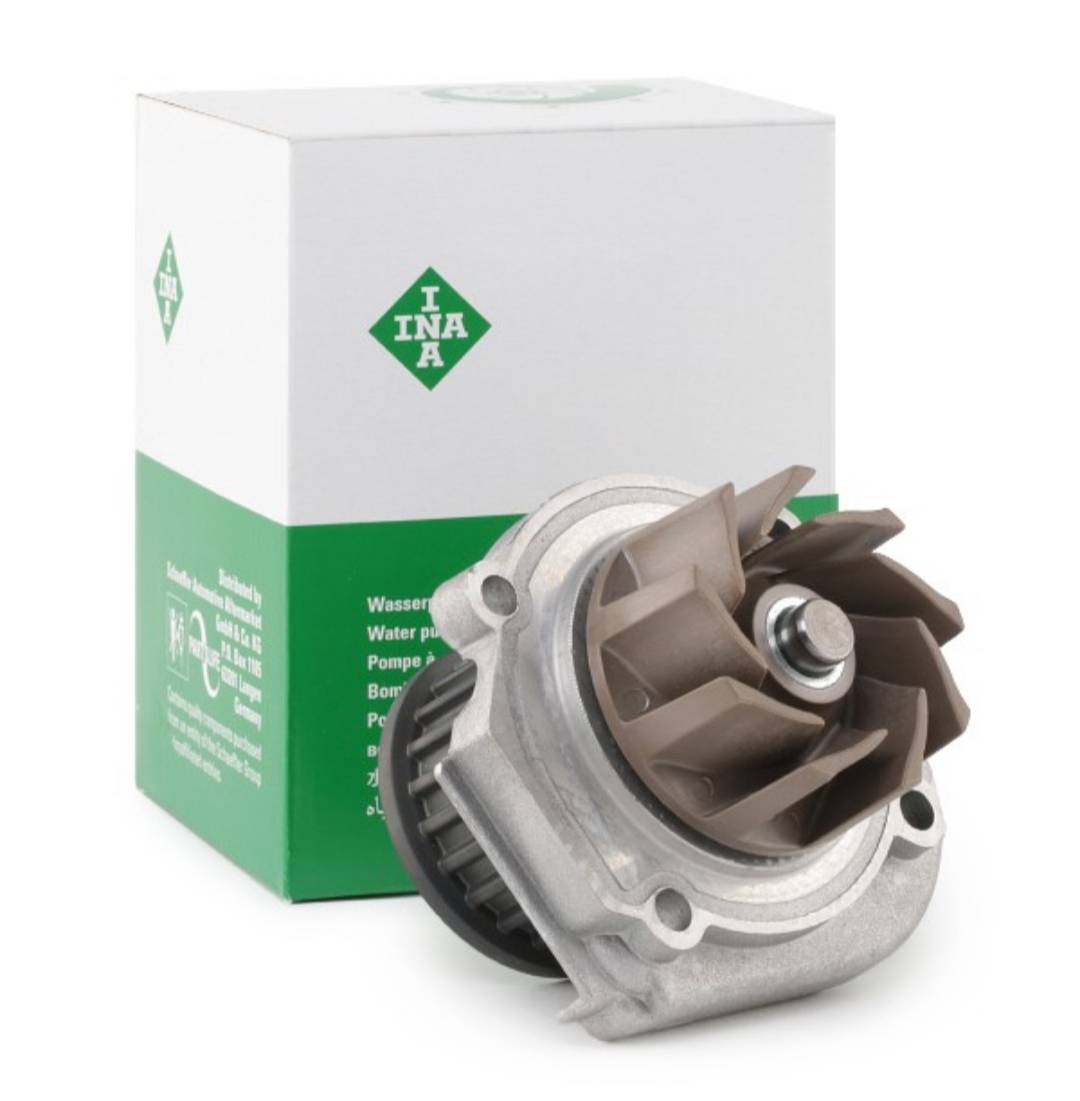

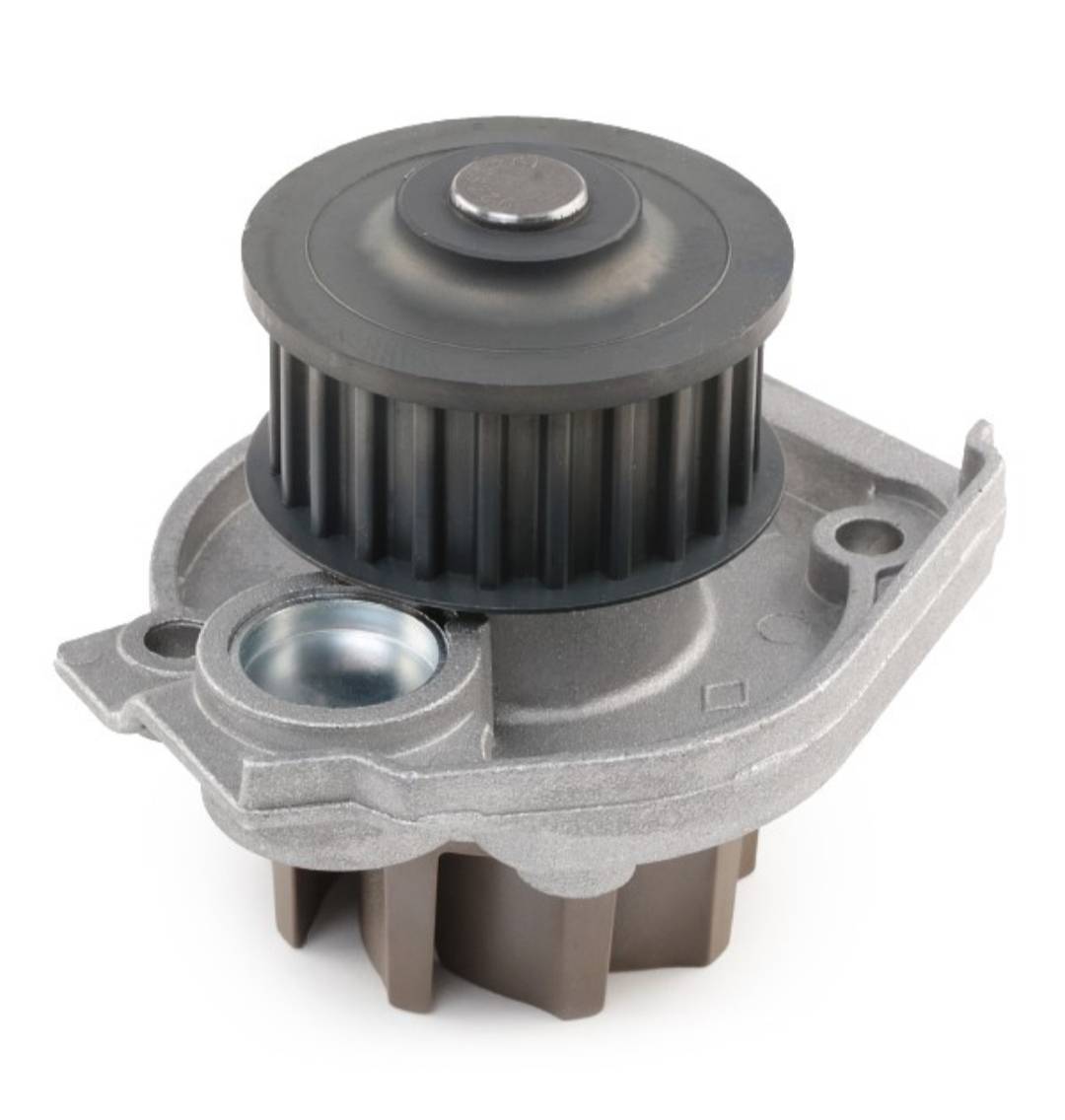

Di buono in questo kit c'è solo la cinghia servizi. La girante della pompa è in materiale plastico. Dayco inoltre negli anni ha perso smalto e qualità. Ed alla fine i componenti del kit originale marchiato fpt sono tutti INA prodotti in Romania. Sul mercato c'è di meglio. Continental per le cinghie ed skf per i cuscinetti. Hepu e Graf per le pompe del refrigerante con girante in ottone.

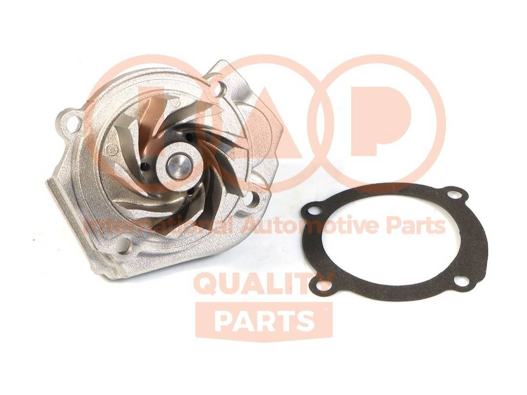

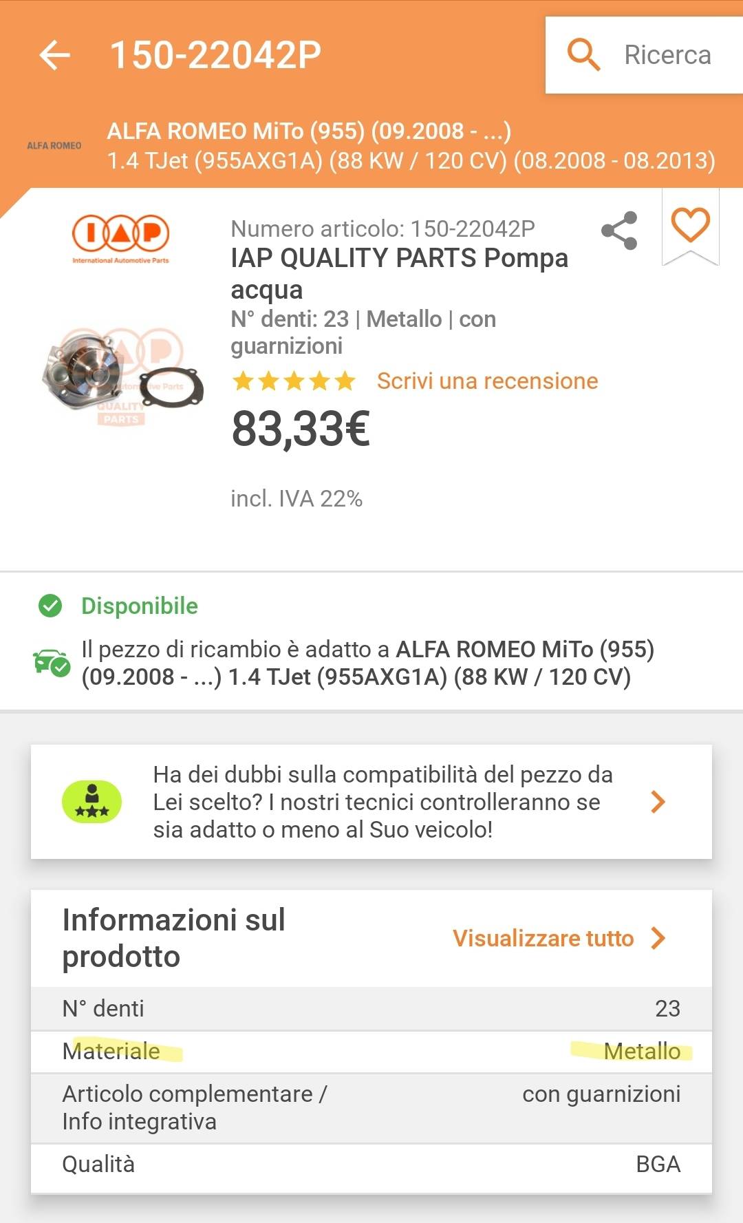

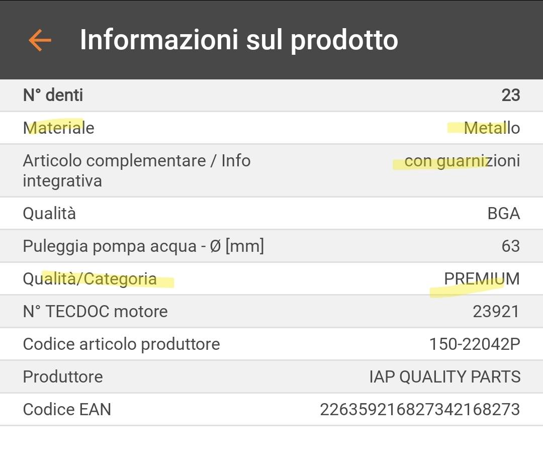

Neanche io sono riuscito a trovare i produttori hepu e graf con la girante in metallo. Facendo una ricerca rapida su cazz_doc ho trovato questa ed è l'unica con la girante addirittura in acciaio.
Sul kit distribuzione esempio della giulietta è in acciaio e unico kit che ho trovato con pompa acqua con girante in ferro.. 🙌🏻🙌🏻
