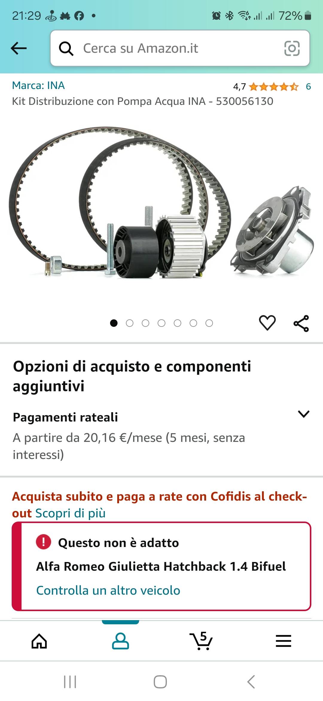

Di buono in questo kit c'è solo la cinghia servizi. La girante della pompa è in materiale plastico. Dayco inoltre negli anni ha perso smalto e qualità. Ed alla fine i componenti del kit originale marchiato fpt sono tutti INA prodotti in Romania. Sul mercato c'è di meglio. Continental per le cinghie ed skf per i cuscinetti. Hepu e Graf per le pompe del refrigerante con girante in ottone.

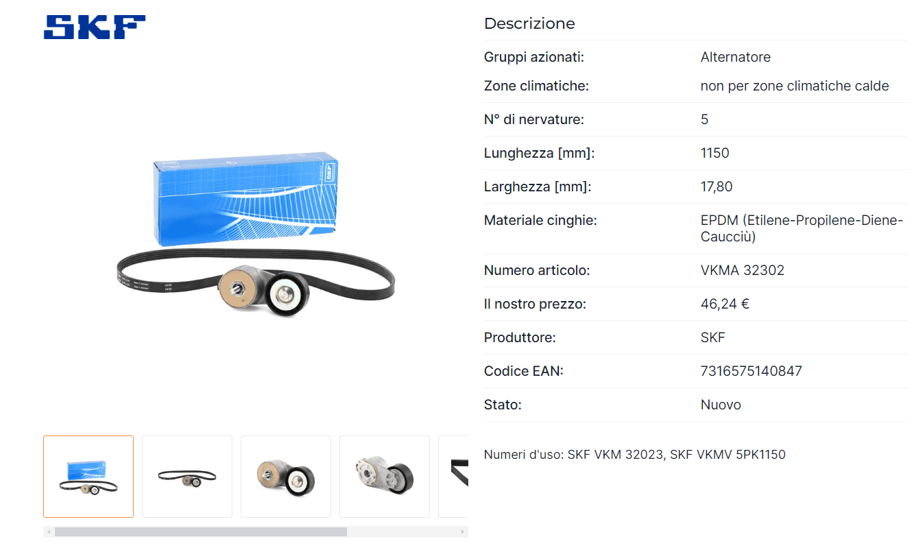

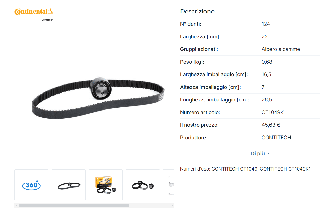

Ciao, anch'io sto cercando di capire quali componenti conviene acquistare per il tagliando, con la differenze che ho un 1.4 turbo da 170cv con impianto GPL after market.
Non sono riuscito a trovare da nessuna parte la pompa dell'acqua Hepu o Graf con la girante in metallo.
Potresti dirmi se questi componenti ti sembrano validi?
- pompa dell'acqua: originale Fiat
- cinghia servizi: SKF VKMA 32302 Kit Cinghie Poly-V
- kit distribuzione: CONTITECH CT1049K1 Kit cinghia di distribuzione

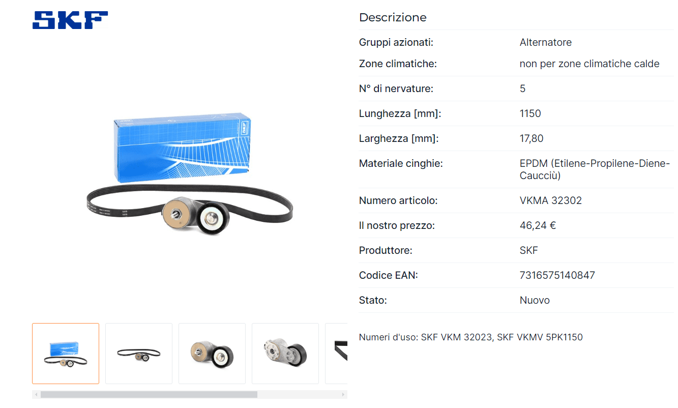

Visualizza allegato 275421

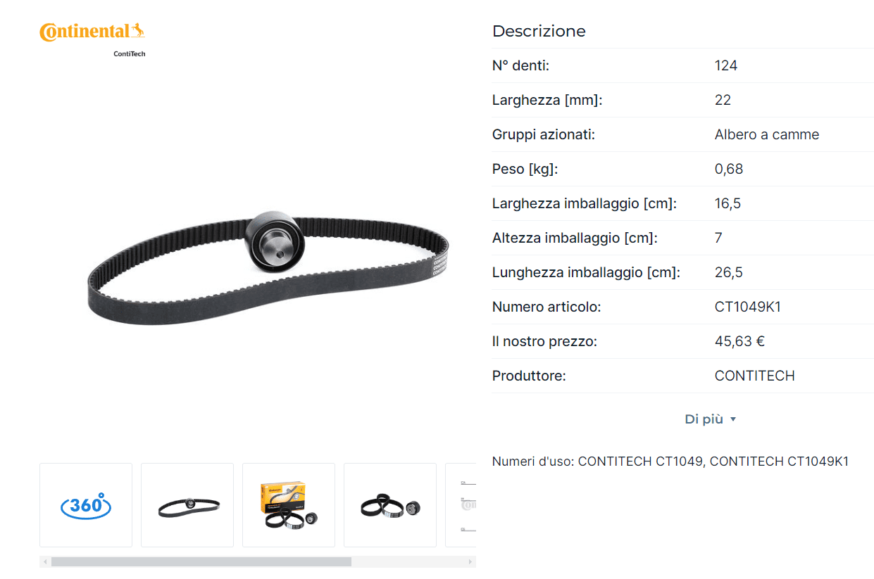

Visualizza allegato 275420

Perfetto. La pompa con girante in acciaio devi vedere eventualmente il produttore sileri.
