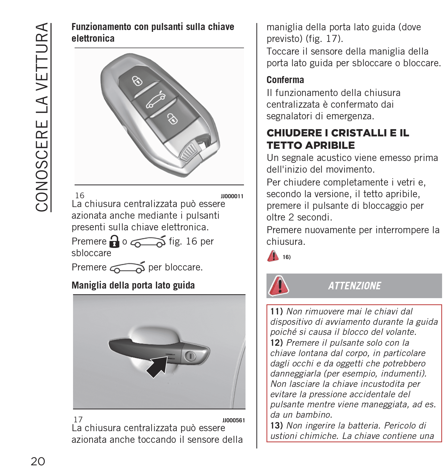

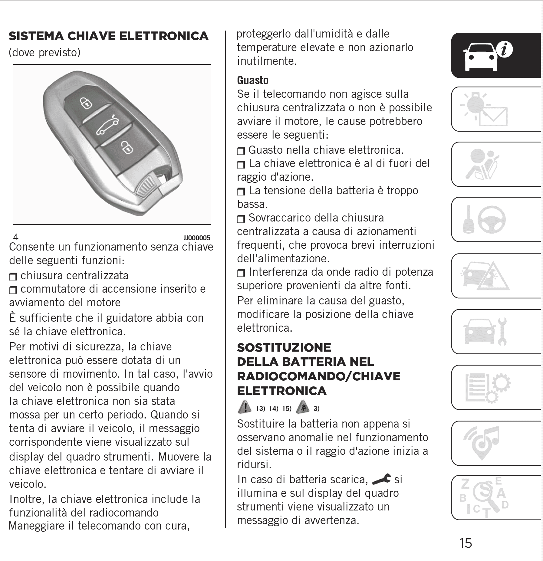

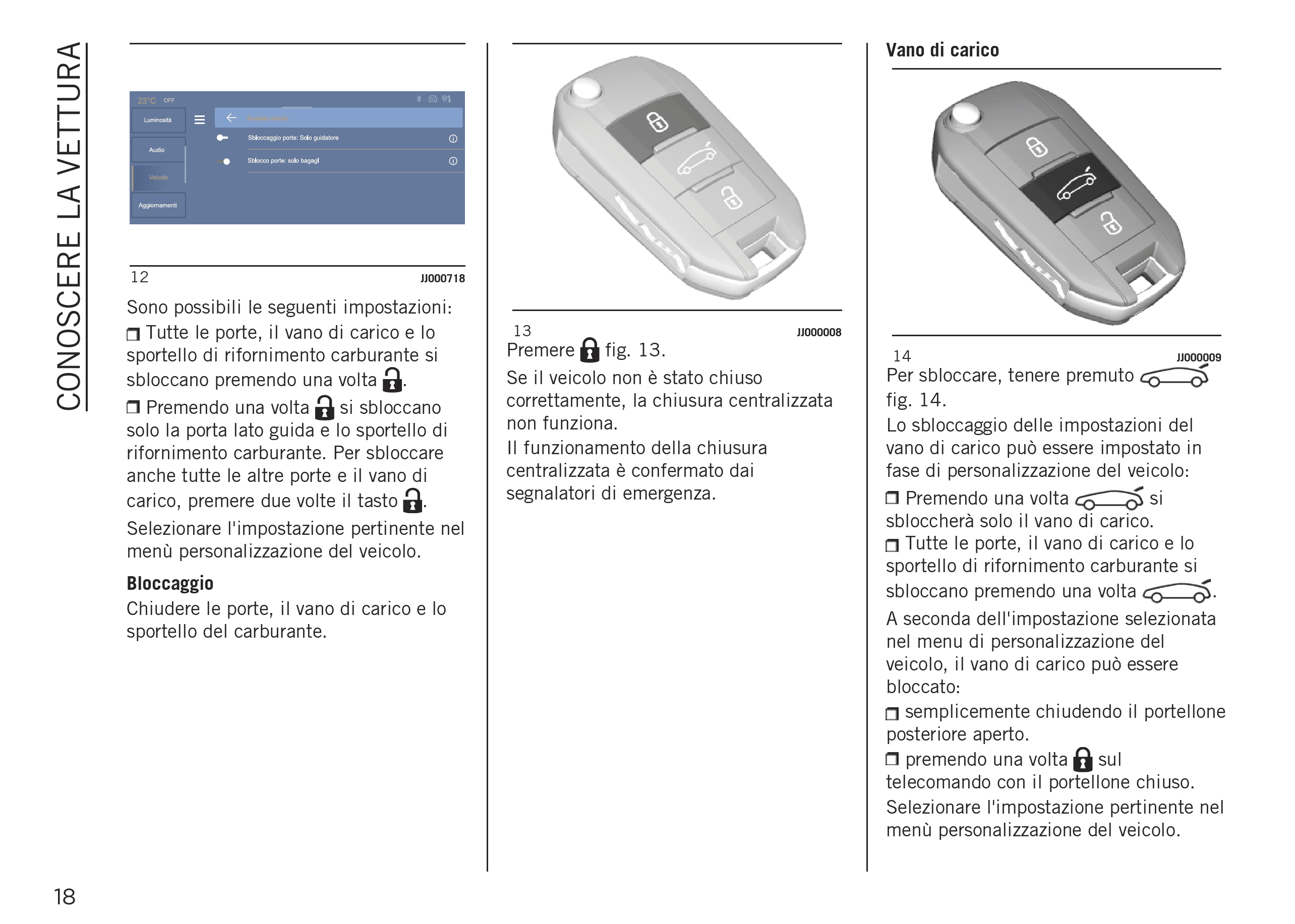

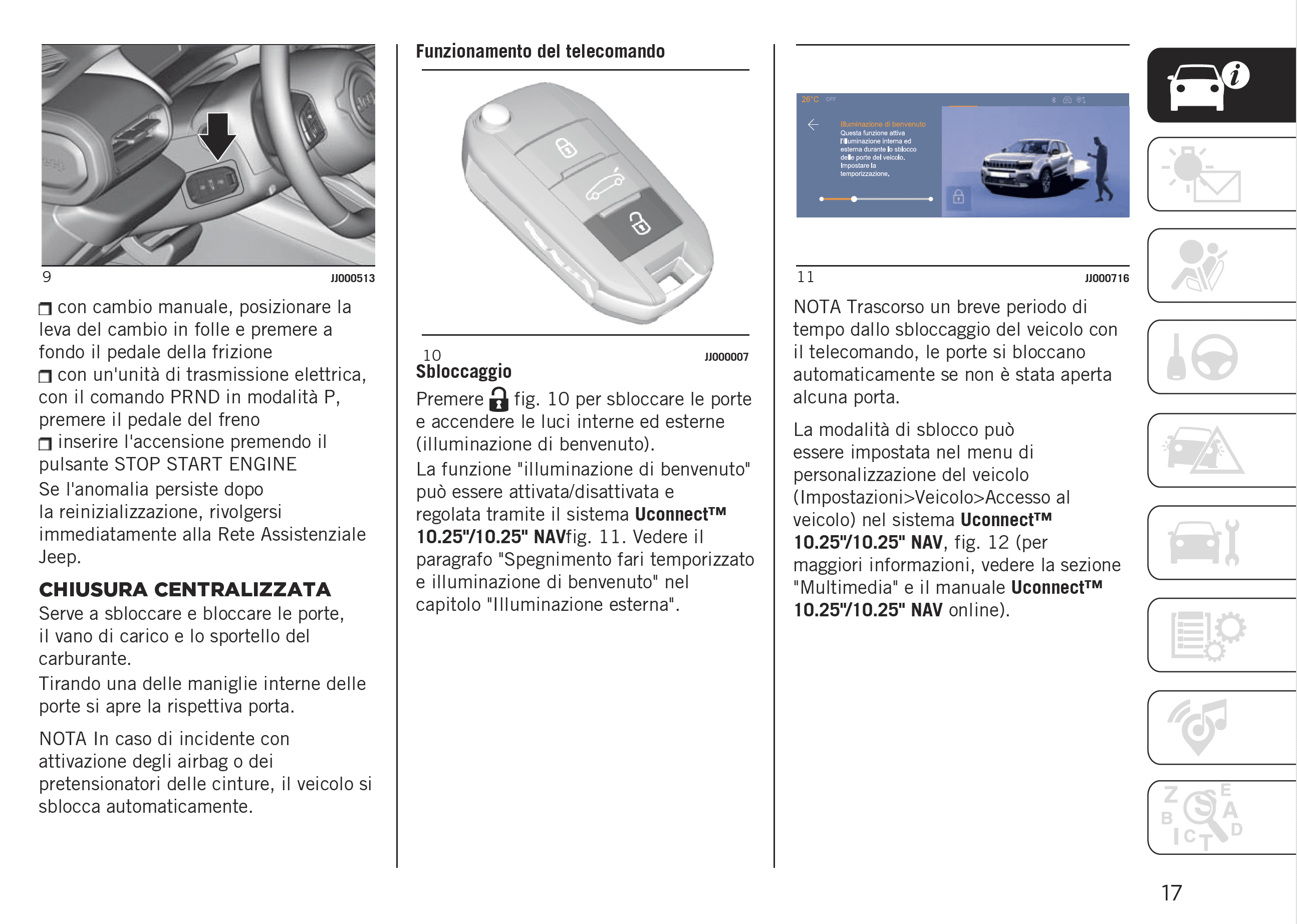

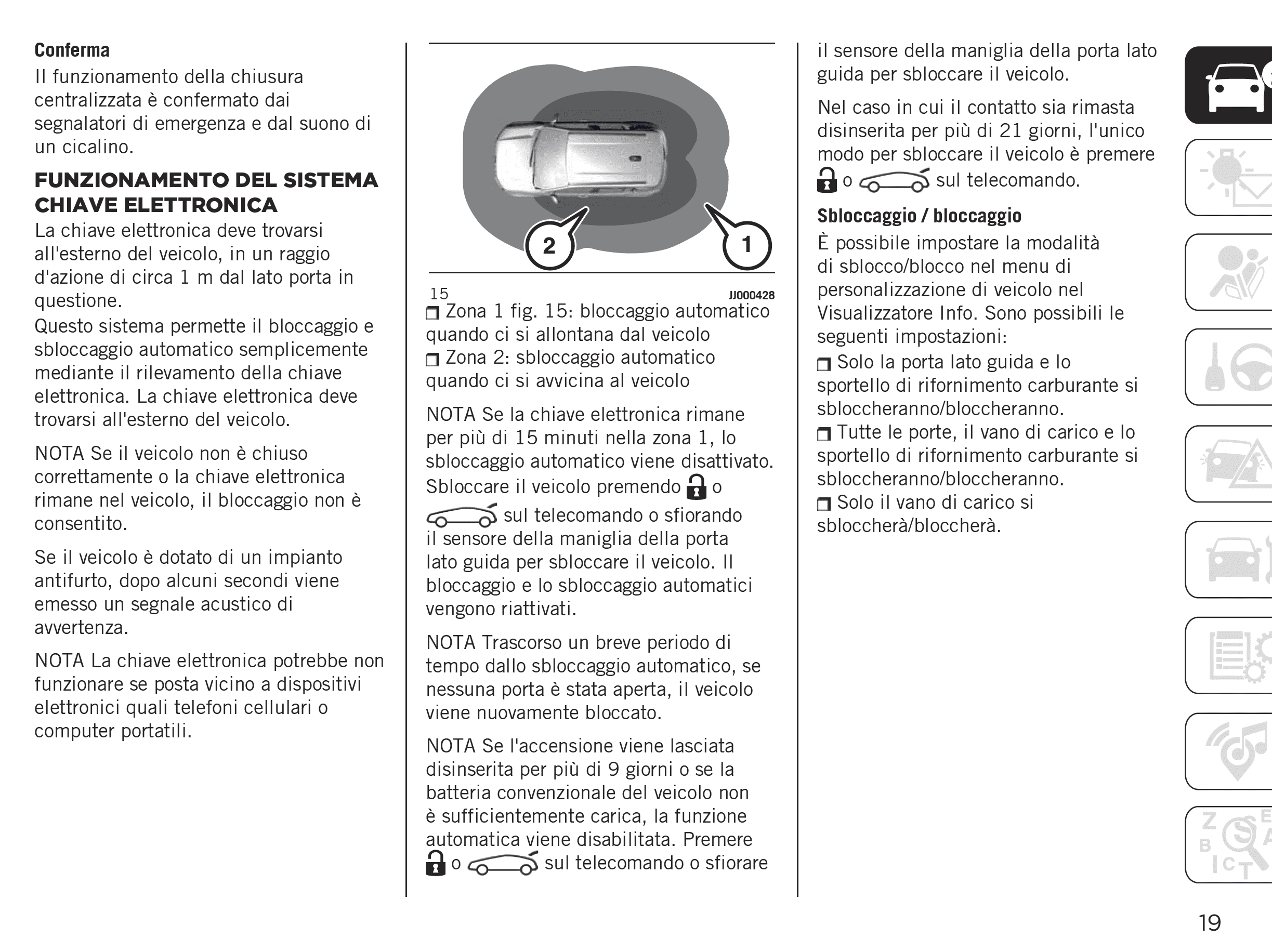

Puoi mettere una foto della pagina del lum? Ho letto più volte ma non ho trovato nulla a riguardo
MODE OT ON (SCUSATE)
Certamente. Ecco qui :
Non ti ho messo, volutamente, la pagina 16 perchè parla solo del cambio della pila del telecomando
Qui invece è ben specificato che si può impostare :
Ed in ultimo :
