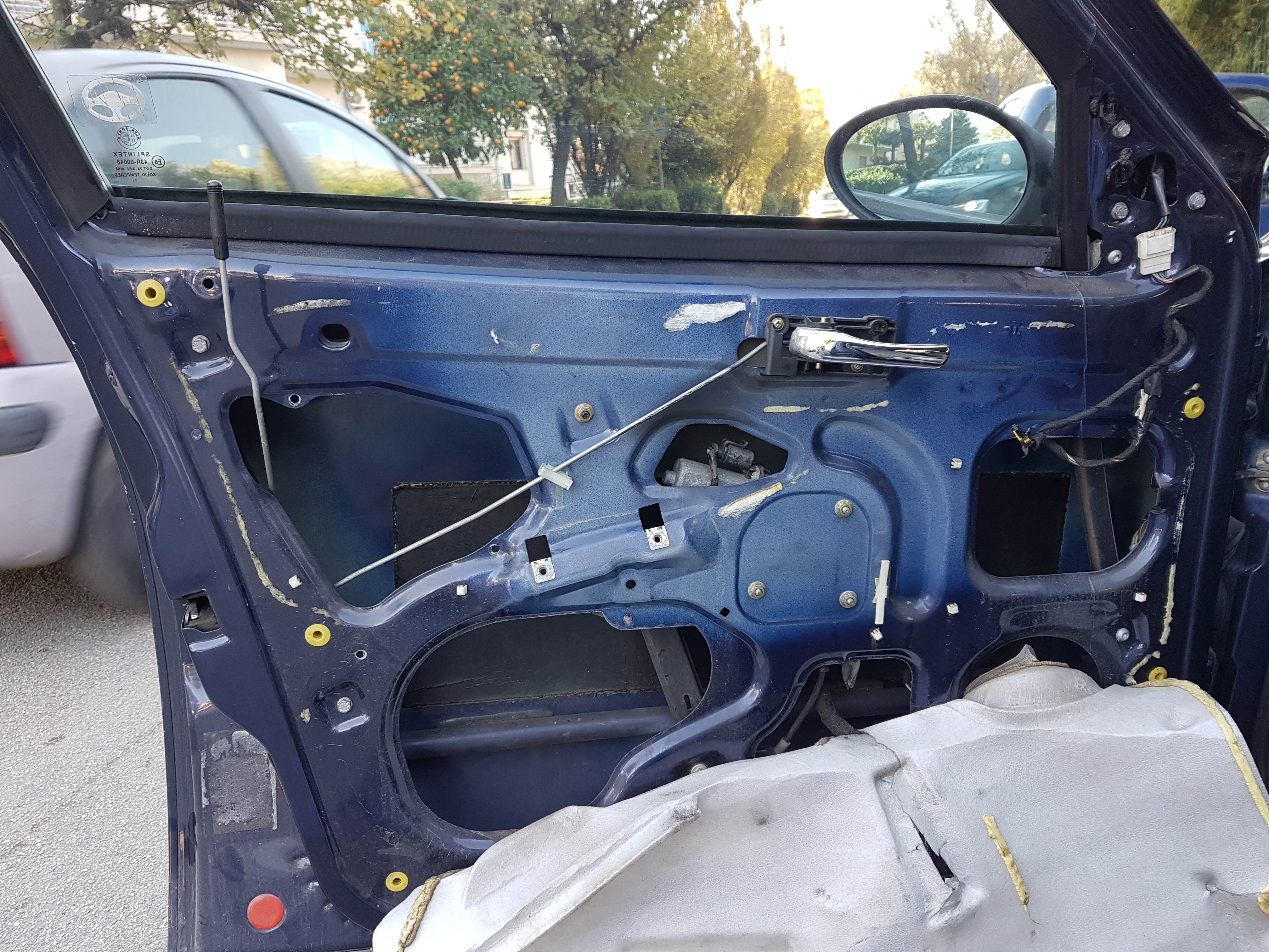

Ho appena smontato. Purtroppo il pannello è spezzato in due punti che si aggancia sotto il woofer situato nella parte inferiore e c'era il connettore staccato della cassa (ecco perchè non sentivo più hahaha)
Ora vi posto delle foto per quanto riguarda la portiera e il finestrino (anche se non ne capisco sembra che la guida del finestrino sia spezzata, ma aspetto i vostri pareri)

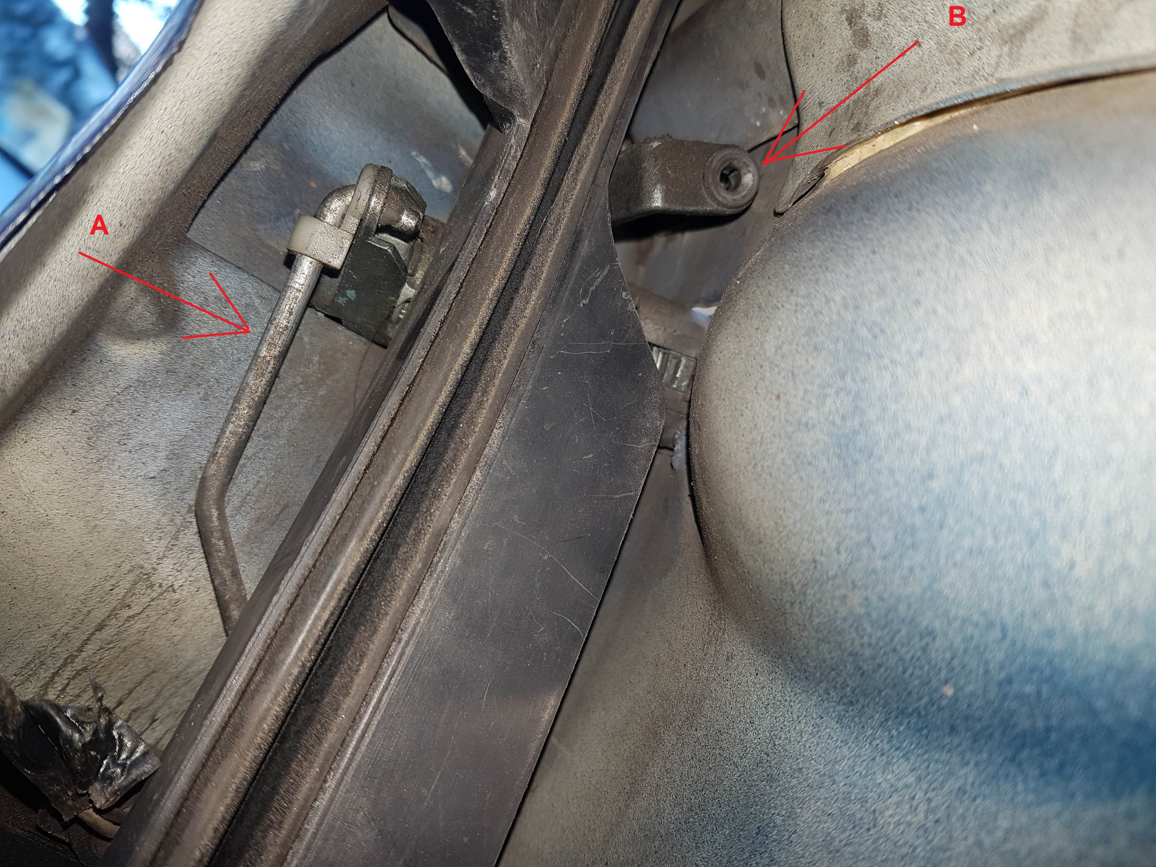

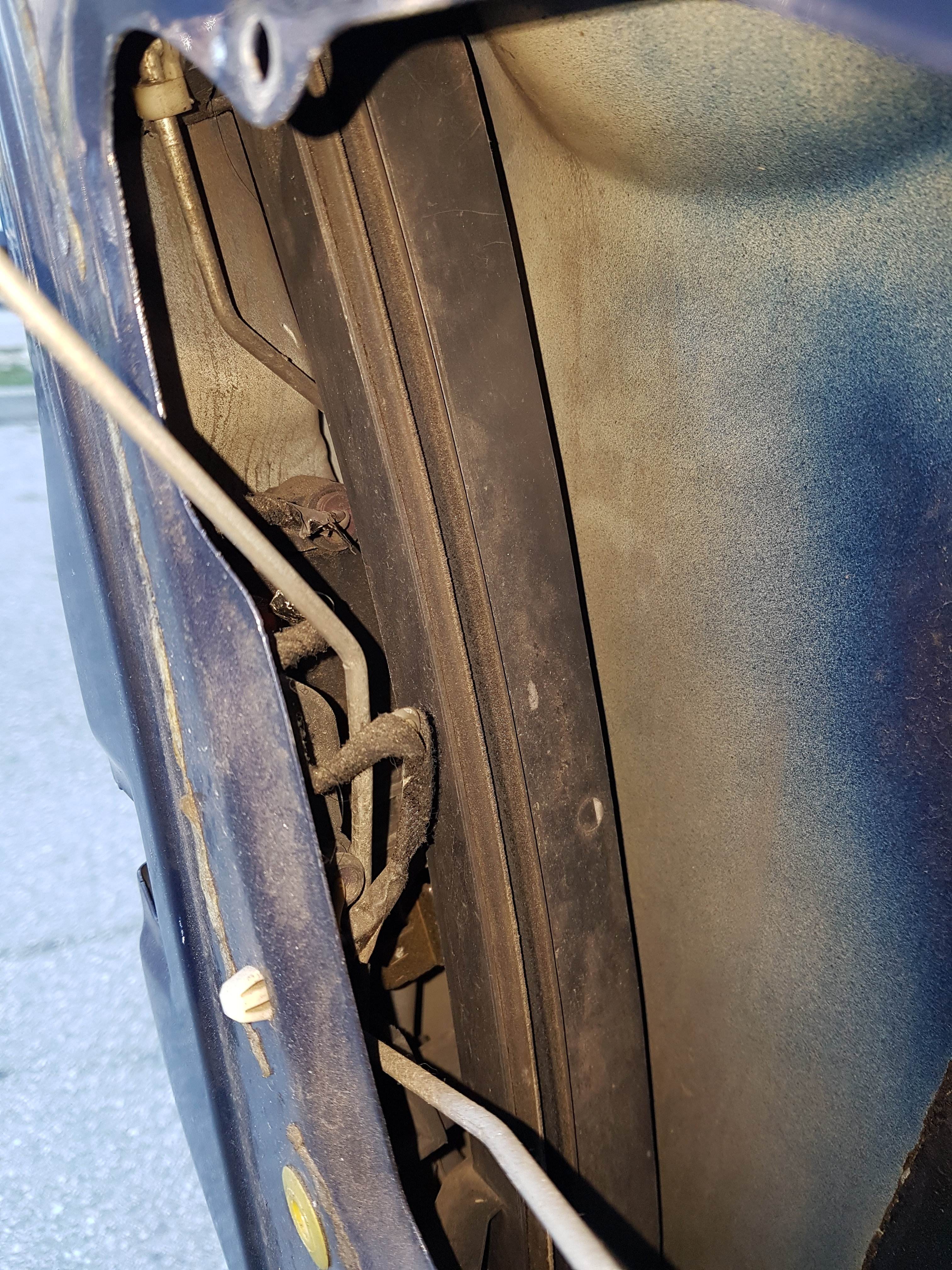

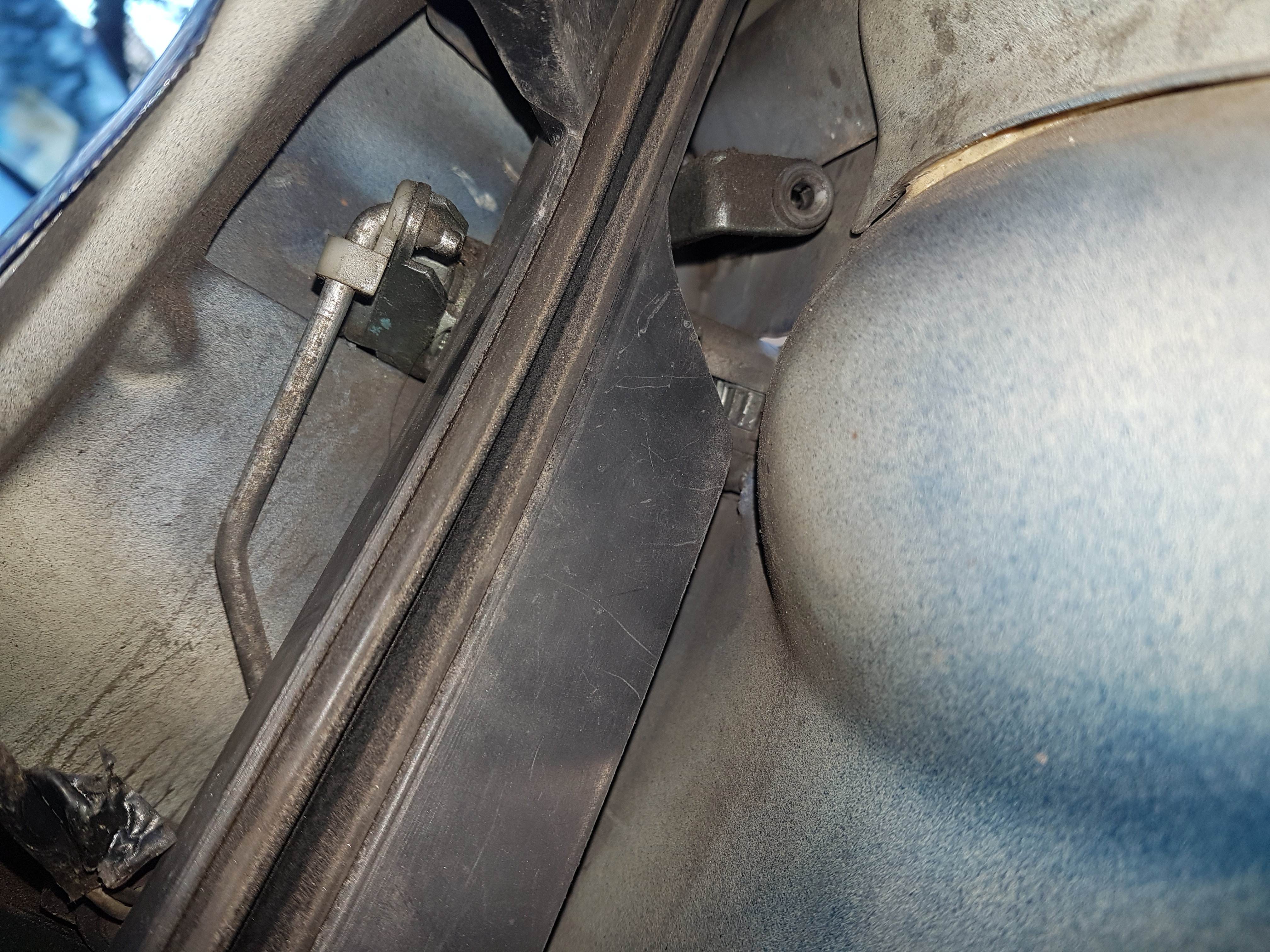

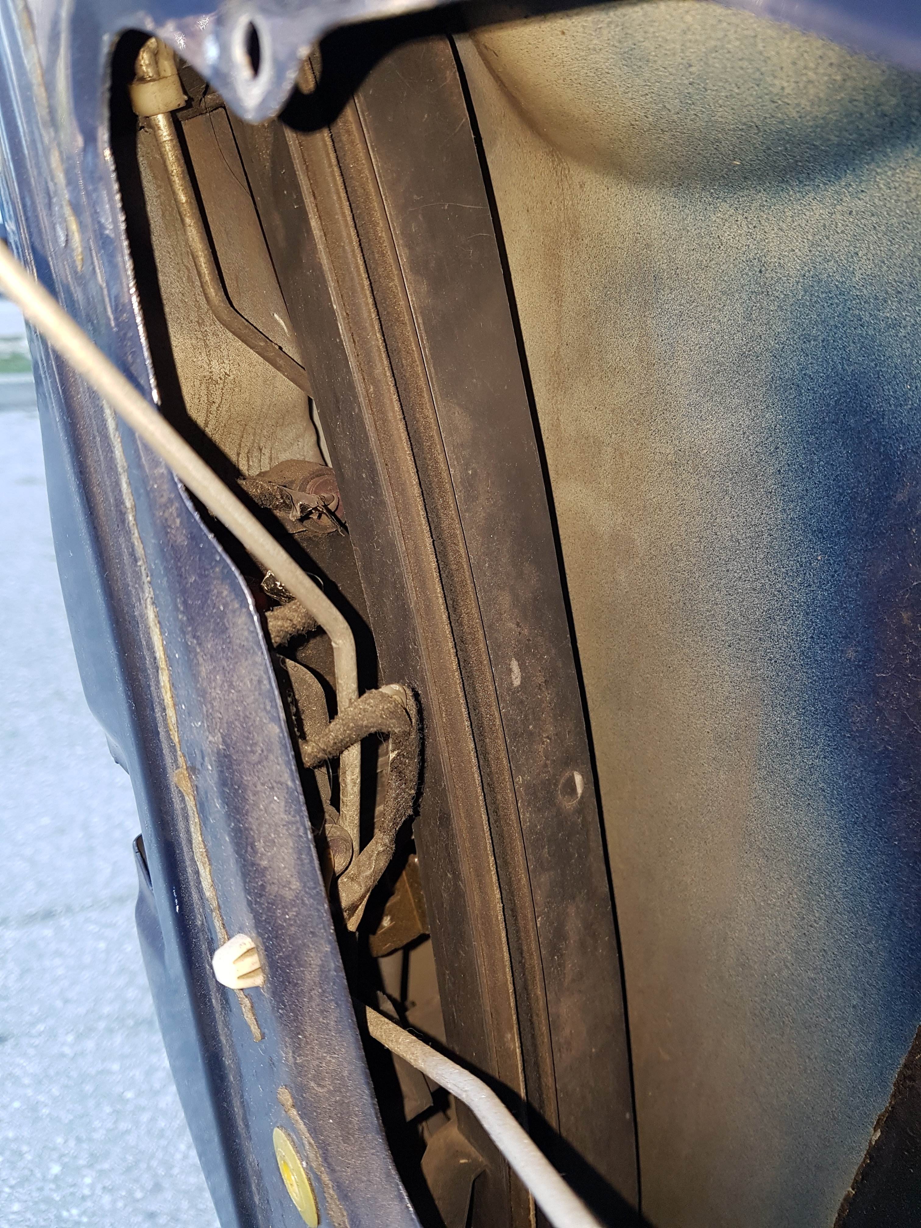

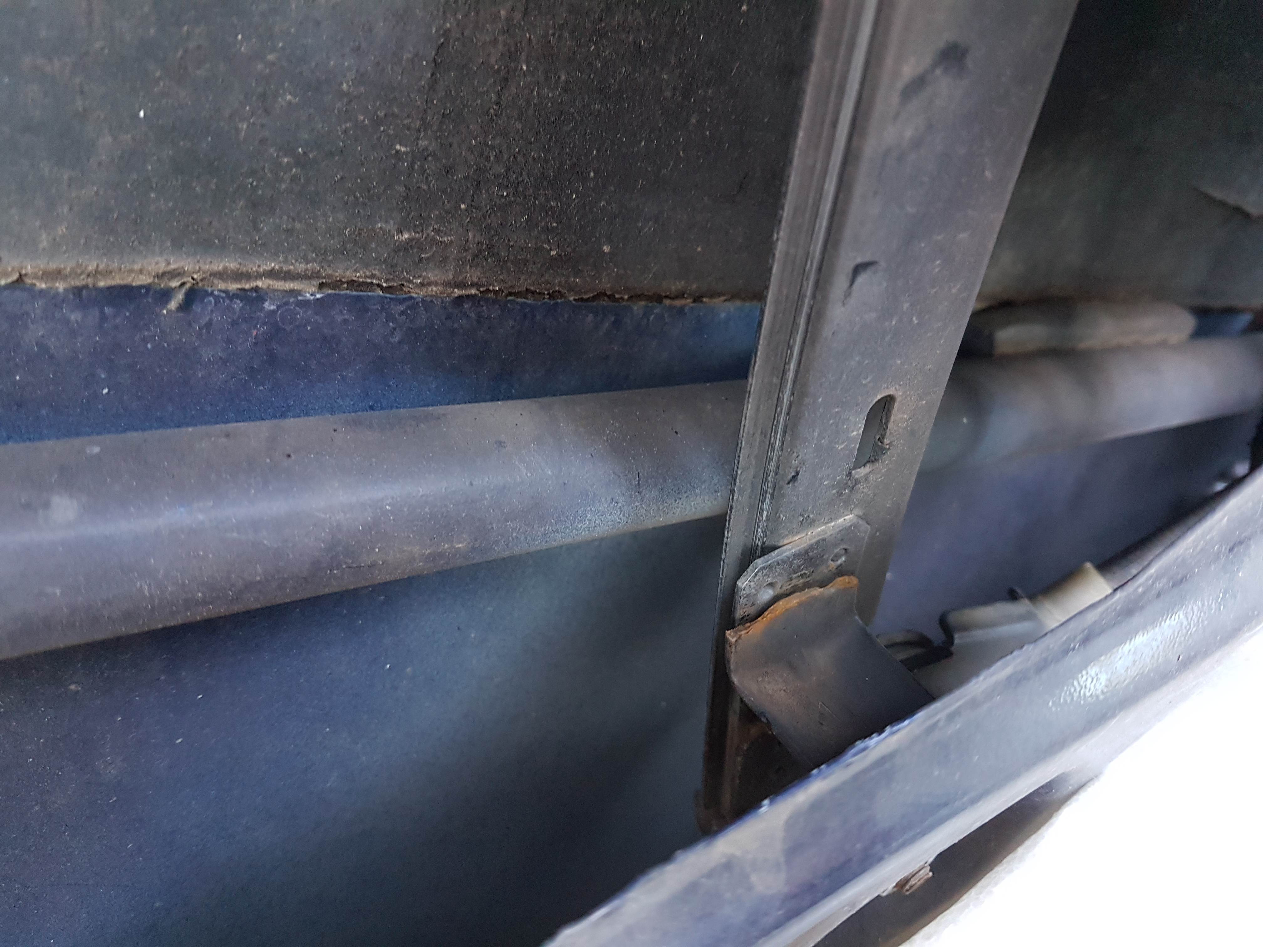

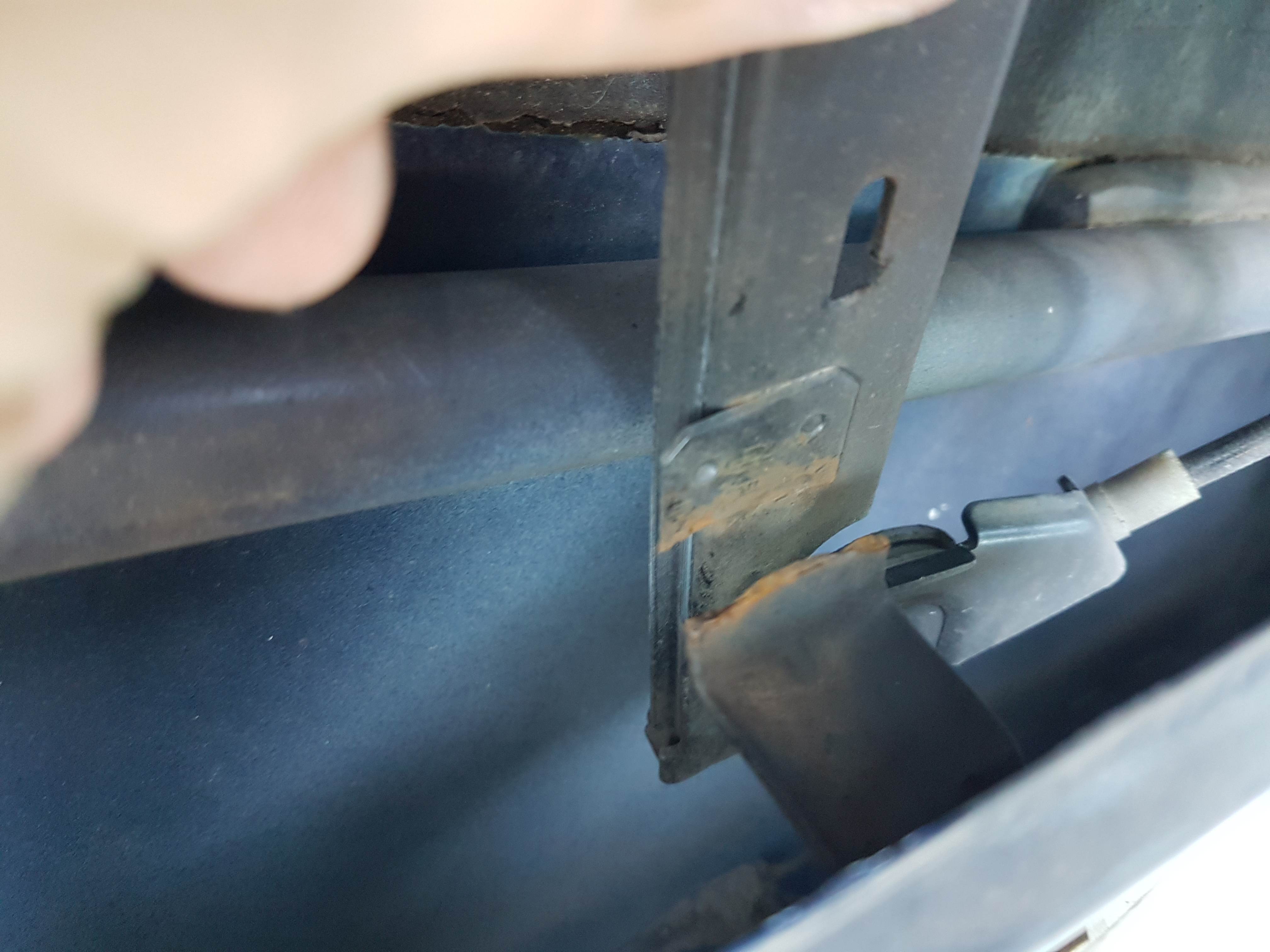

Ecco le immagini. Il tirante della maniglia si muove quando tiro la stessa ma quando premo il pulsante non si muove, sarà quindi la serratura?
Per il finestrino penso che il problema sia proprio il fatto che si sia spaccata la guida, voi, più esperti di me, cosa ne pensate? Se è la guida provvedo a cambiarla quanto prima sinceramente perchè ho visto che è un lavoro di pazienza ma non complicato.
Aspetto i vostri pareri
PS= Se vi servono altre "pics" chiedete pure

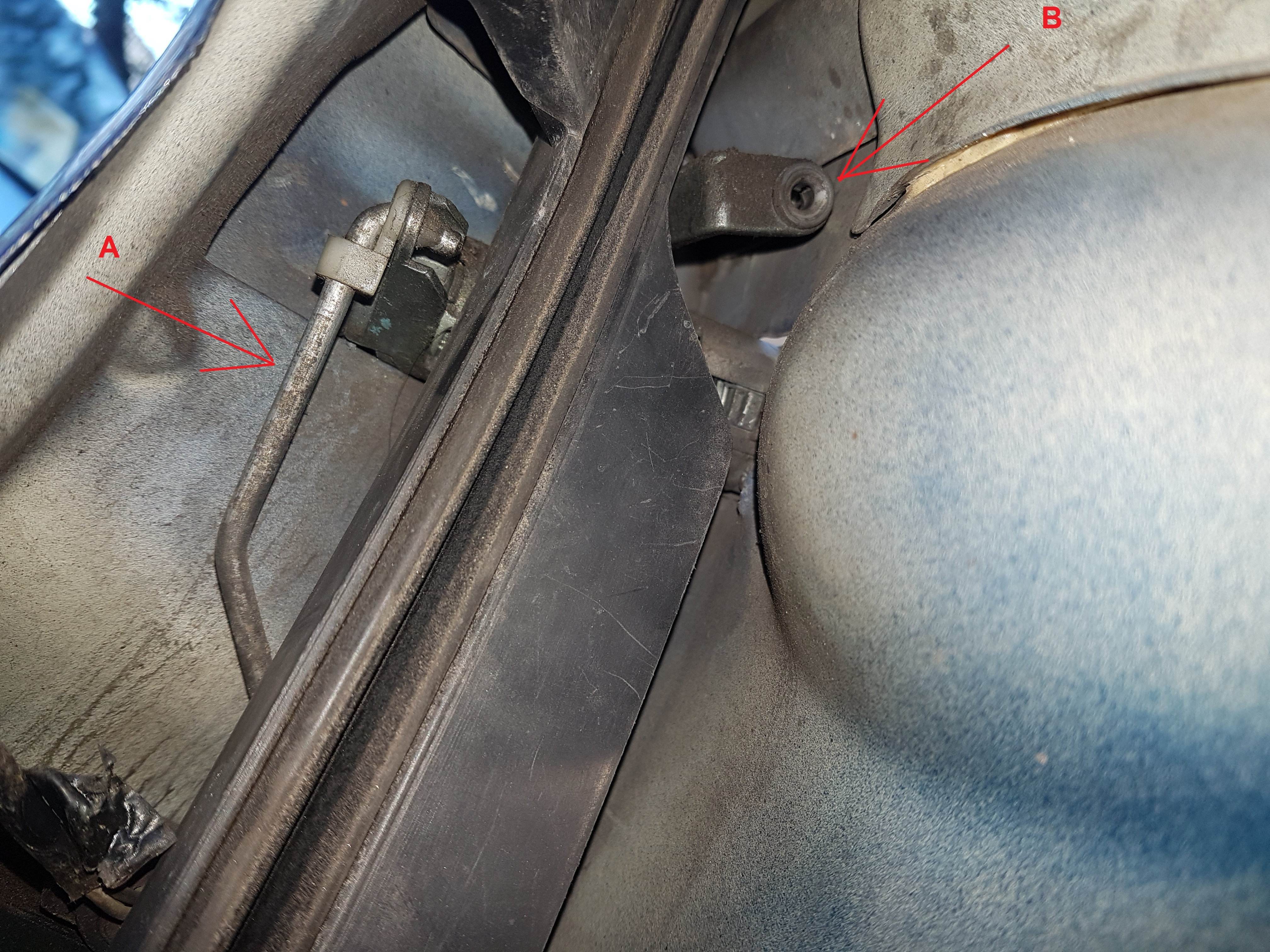

Ciao; Il tirante "A" e' quello che comanda le serrature elettriche e si muove con la rotazione del nottolino.
Nel foro indicato con "B" ci dovrebbe essere un tirante simile, che comanda meccanicamente l'apertura della serratura e si aziona con la pressione del pulsante.
Innanzitutto prova azionando il pulsante se la leva dove e situato il foro "B" si muove normalmente, poi cerca il tirante
che e' sicuramente caduto sul fondo dello sportello o al limite e' appoggiato dietro la guida del vetro.
Per la giuda dell'alzavetri , io ho la saldatrice e la salderei ad arco, tanto e' rotta solo la staffa di fissaggio, tu fai come ti conviene, recuperata usata te la fanno pagare 20/25 euro (forse anche meno).

Si avevo immaginato che "B" muovesse l'apertura esterna. La levetta B si muove quando vado a premere il pulsante esterno mentre per quanto riguarda il tirante sul fondo dello sportello non c'è, ho provato a mettere la mano dietro la guida dell'alzavetri e ne ho trovato uno ma non riesco a farlo muovere (e ho controllato che non fosse il tirante A) come dovrei fare?
Per quanto riguarda la guida sinceramente avevo pensato anche io di farla saldare in quanto, sinceramente, conterei di cambiare auto tra gennaio e febbraio e per quanto mi possa piacere quest'alfa è comunque anzianotta!
Grazie mille ancora delle risposta!
UPDATE: Sono riuscito a tirare il tirante e l'ho riagganciato alla leva. Ora la portiera si apre anche dall'esterno. Devo fare qualche accorgimento per far si che non si sganci nuovamente?
Non posso modificare il messaggio.
In ogni caso potrebbe essere qualche altra cosa che blocca il finestrino oltre a quel pezzo spaccato? devo fare qualche altra foto?
Non credo, con la staffa di fissaggio rotta, la guida sotto l'azione del motorino si torce e il vetro si incastra.
Puoi fare una prova tenendo bloccata la guida con una pinza.
Per fermare il tirante, ci dovrebbe essere un collare in nylon come per il tirante "A"
