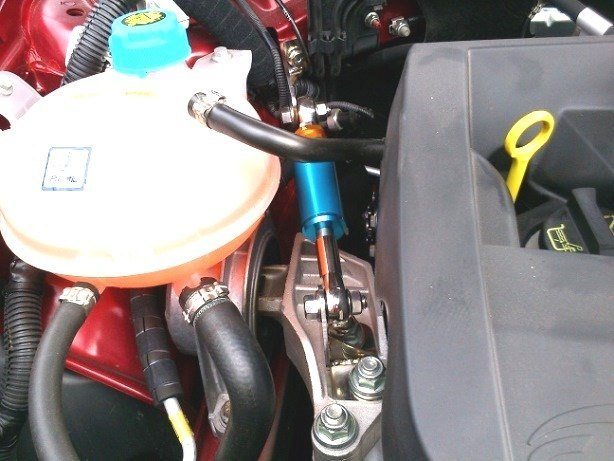

Cosa ne so? poco nulla a dire il vero, ma "evita il gioco del motore sui supporti in gomma trasformando la riduzione di movimento in energia trasmessa al cambio e alla trasmissione".
Quindi la mia domanda è: sulla nostra, sarebbe una buona modifica da fare? Qualcuno lo ha già? Ci avete mai pensato?
da quello che so come ho detto prima, evita il gioco del motore sui supporti in gomma trasformando la riduzione di movimento in energia trasmessa al cambio e alla trasmissione.
Poi vado a supporre meno vibrazioni trasmesse sia in moto che da fermi.
Sicuramente l'applicazione migliore è nei motori ad alte prestazioni.
e di scuro non si guadagnano cavalli... :D
Io non riesco a capire l'utilità
Teoricamente riducendo il movimento del motore si riesce a trasmettere più potenza alle ruote, si sollecitano meno gli organi di trasmissione soprattutto nel caso di auto TP, vengono sollecitati meno i supporti originali e si riducono le vibrazioni del veicolo causate dal movimento del motore. su auto moderne credo che non ci sia nessun bisogno, su auto preparate o vecchie invece si. Per esempio sulle 147 GTA andrebbe montato, sulle 75 anche ,ecc.
Ok, ora mi è più chiara l'utilità. Grazie!
