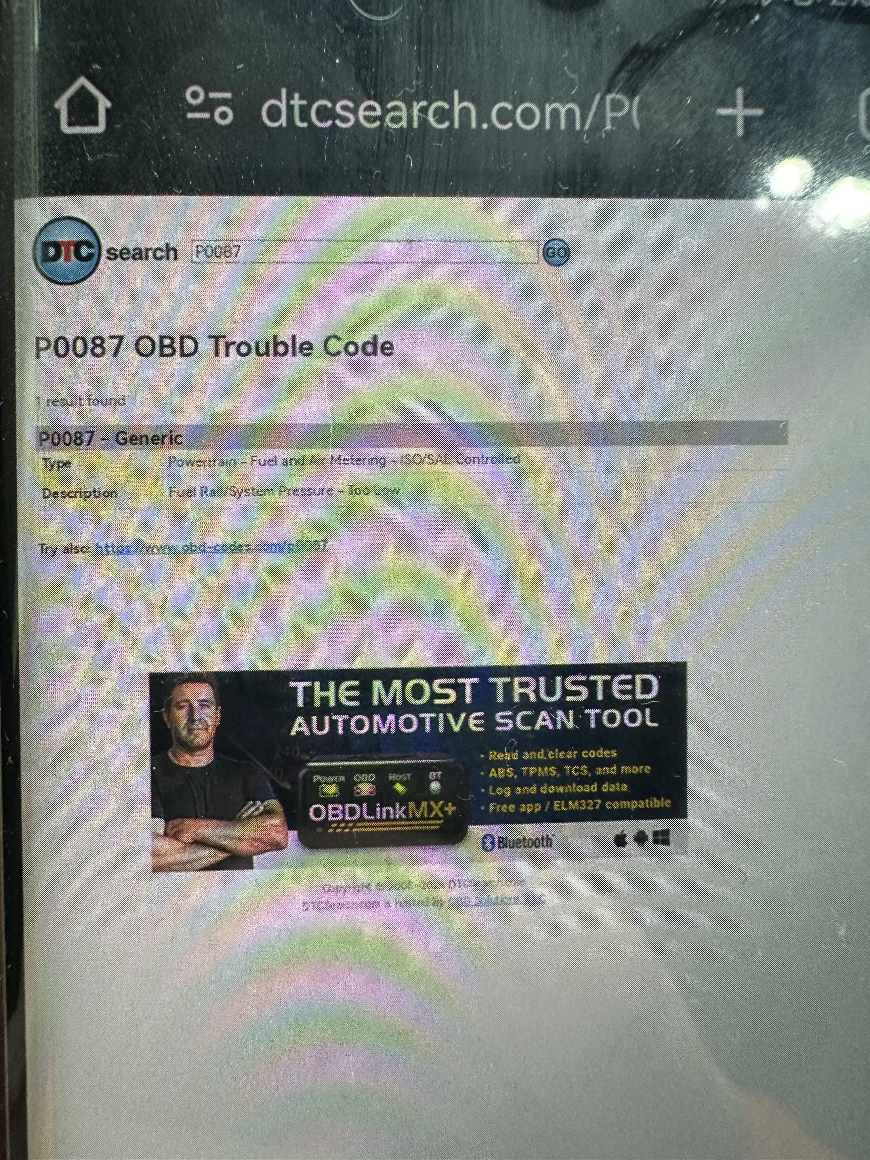

Ciao a tutti, sto riscontrando che sporadicamente ( una volta al mese), la mia Giulia 2017 2.0 200cv(70k km), ha questo ritardo nella prima accensione (motore gira più o meno 5 secondi prima di avviarsi) con errore P0087 (OBDII) bassa pressione benzina e S&S non disponibile. La macchina non va in protezione e funziona normalmente, dopo qualche ora l’errore sparisce da solo, sto valutando prima di cambiare la pompa benzina di sostituire il sensore della pressione benzina.
Inoltre nella prima accensione quando è su di giri per il cold start, dallo scarico emette dei rumori tipo colpi/scoppi, poi scende al minimo di rivoluzioni e sparisce tutto.
Qualcuno ha riscontrato lo stesso problema?
    2.7 MB · Visualizzazioni: 94

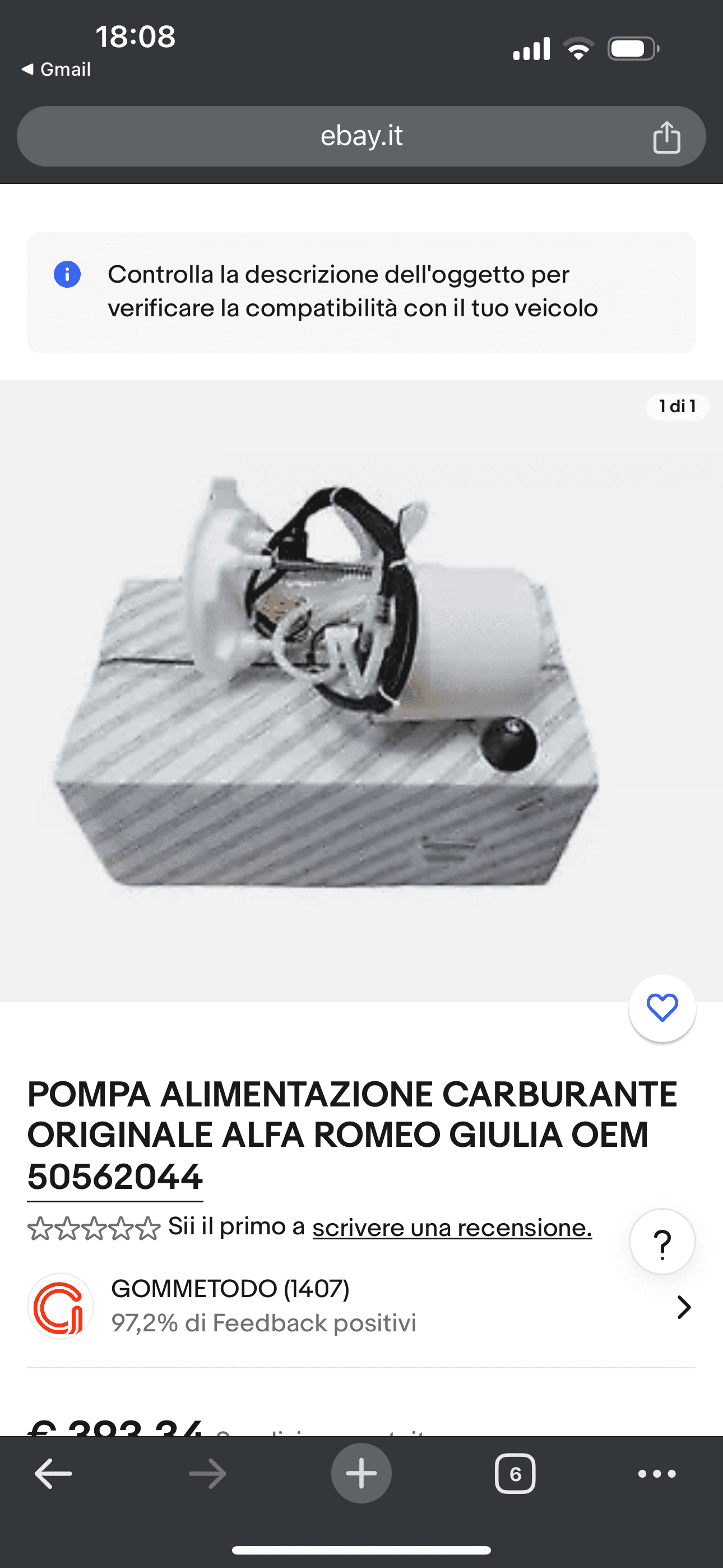

Basta far cambiare questa giusto?
    201.8 KB · Visualizzazioni: 51
Sul forum americano si lamentano molto della pompa di bassa
Il codice dell'errore dice: P0087=Sensore pressione linea carburante. Non cambiare pezzi sperando di risolvere senza essere sicuri del guasto. Quella in foto è la pompa del carburante. Non credo che sia lei l'incriminata.
Reactions: AlbyAv
