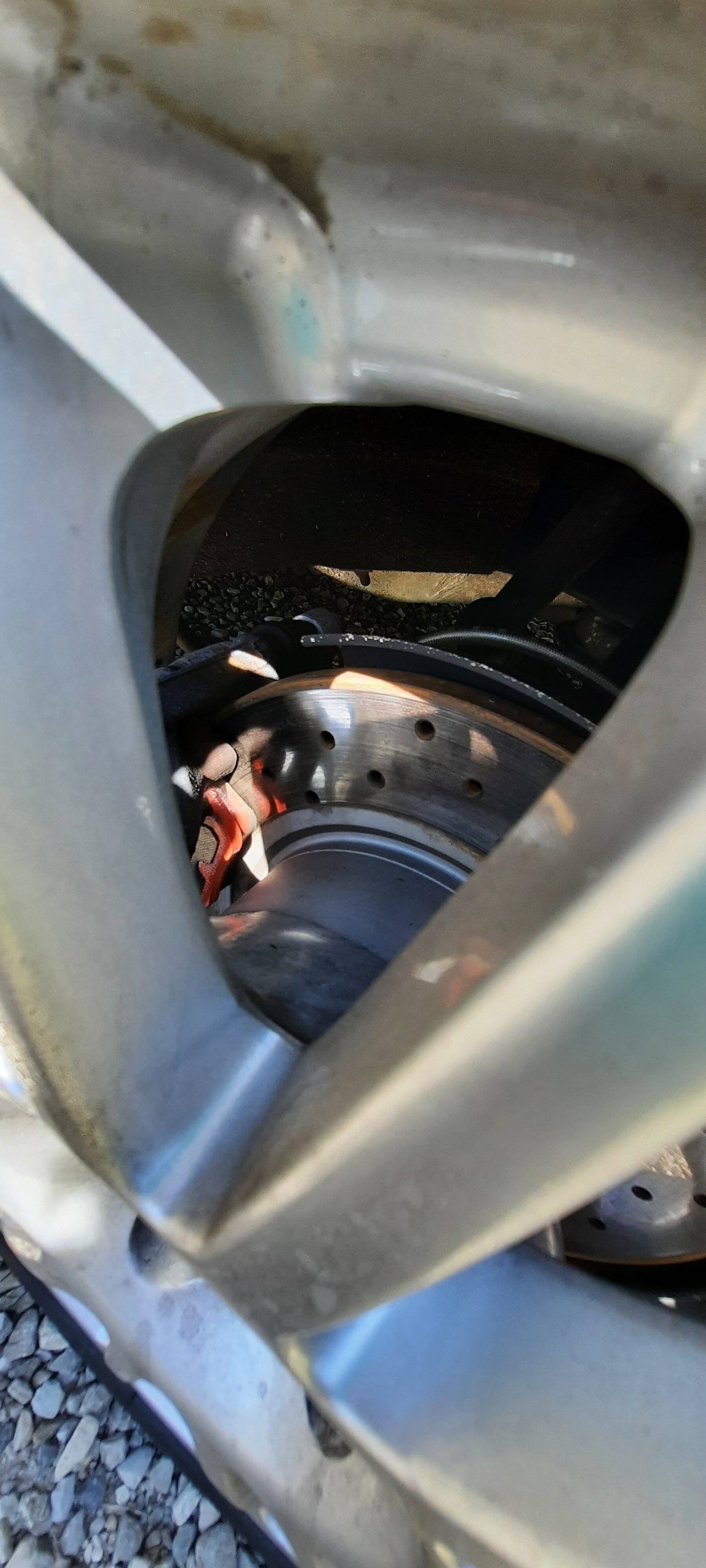

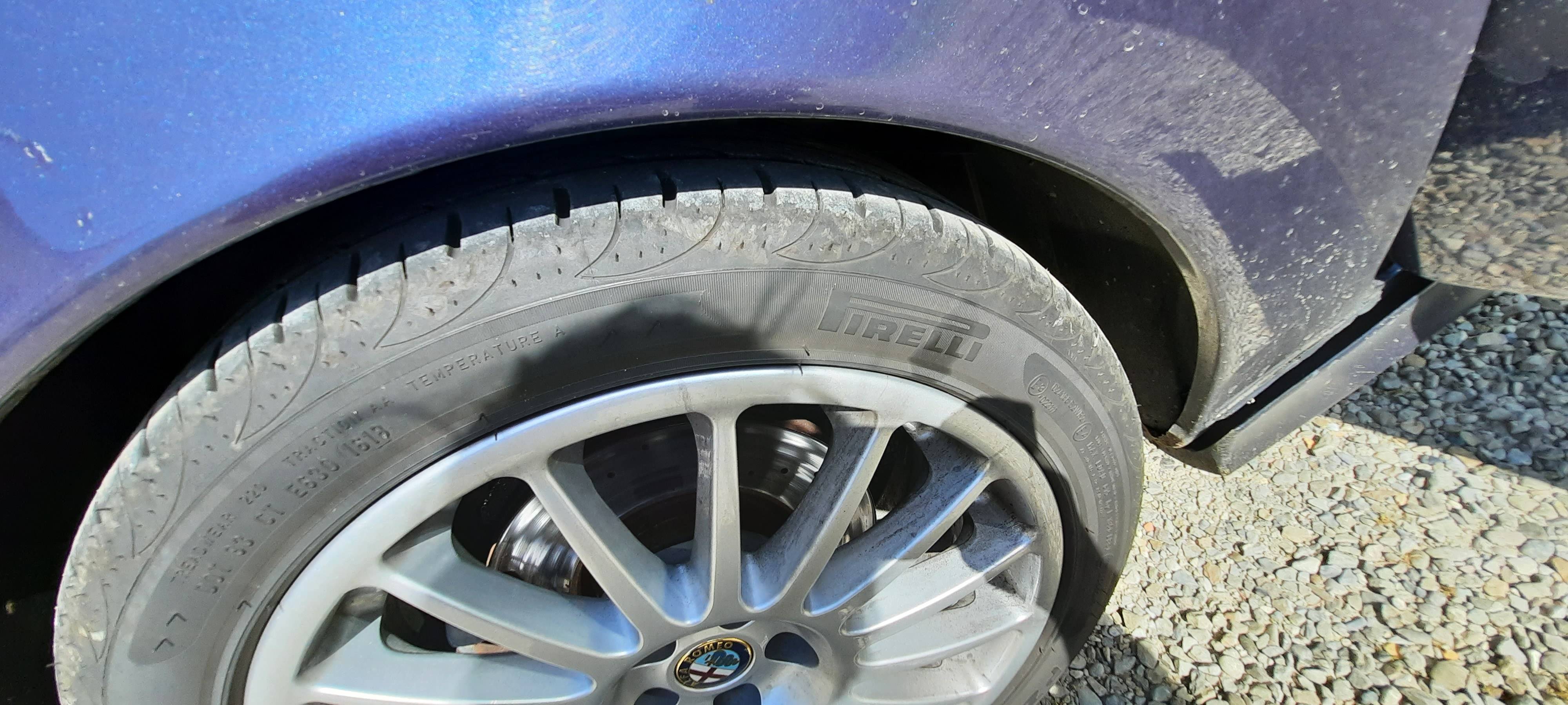

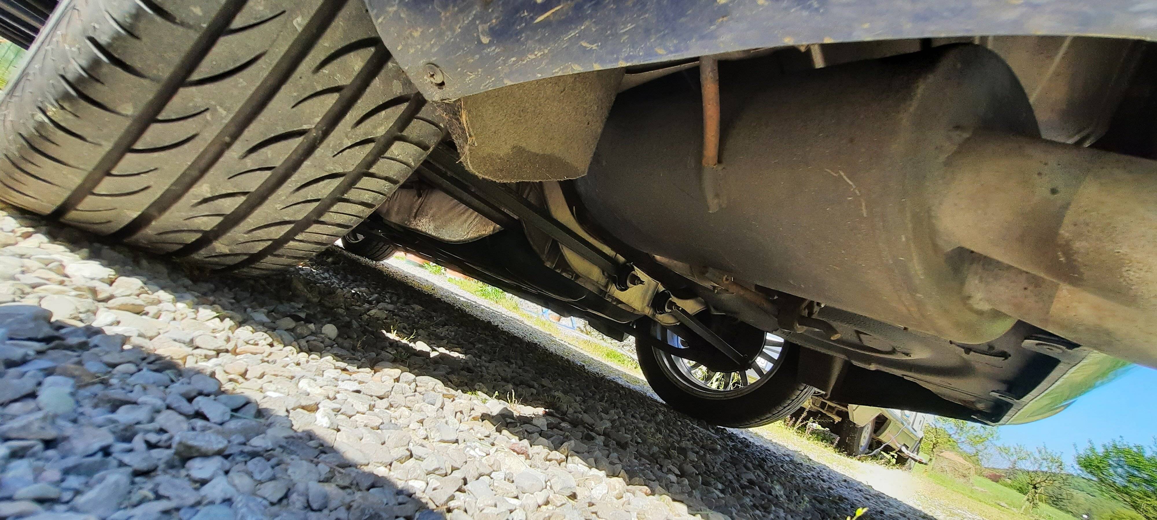

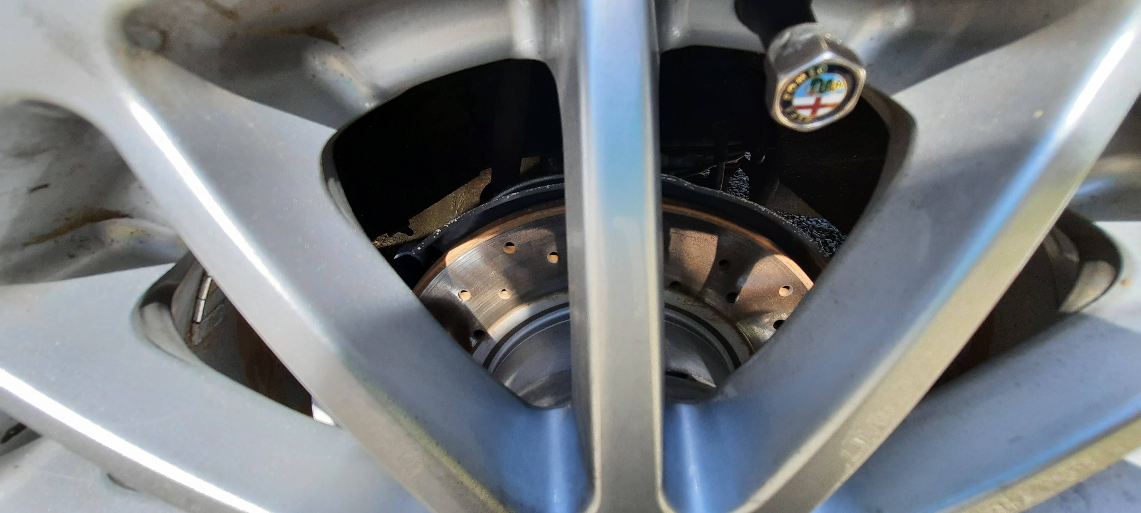

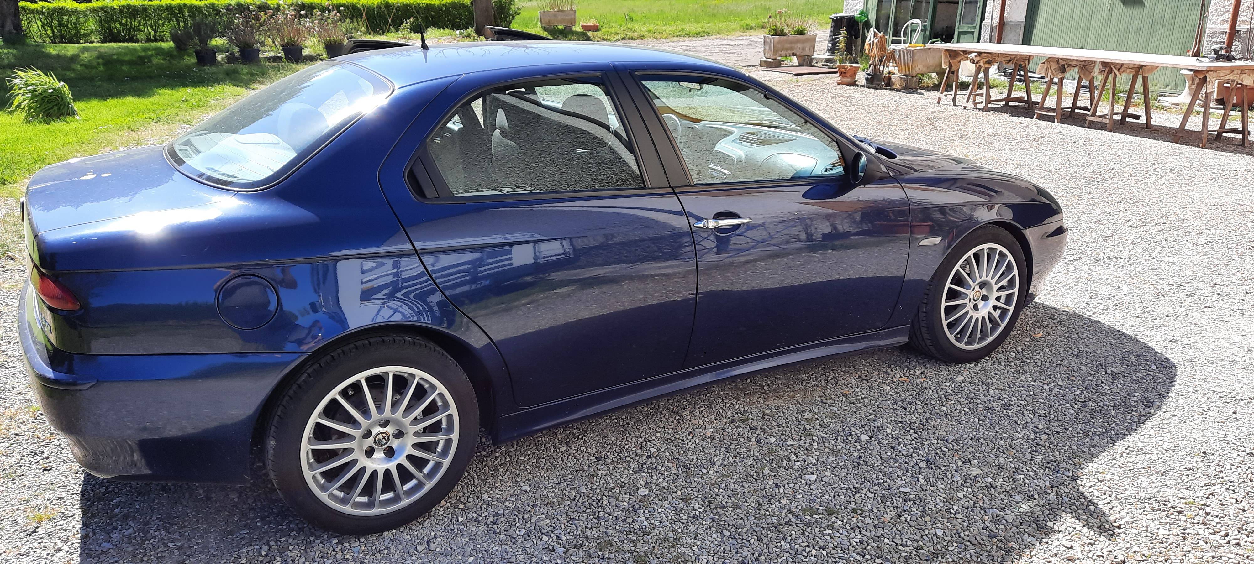

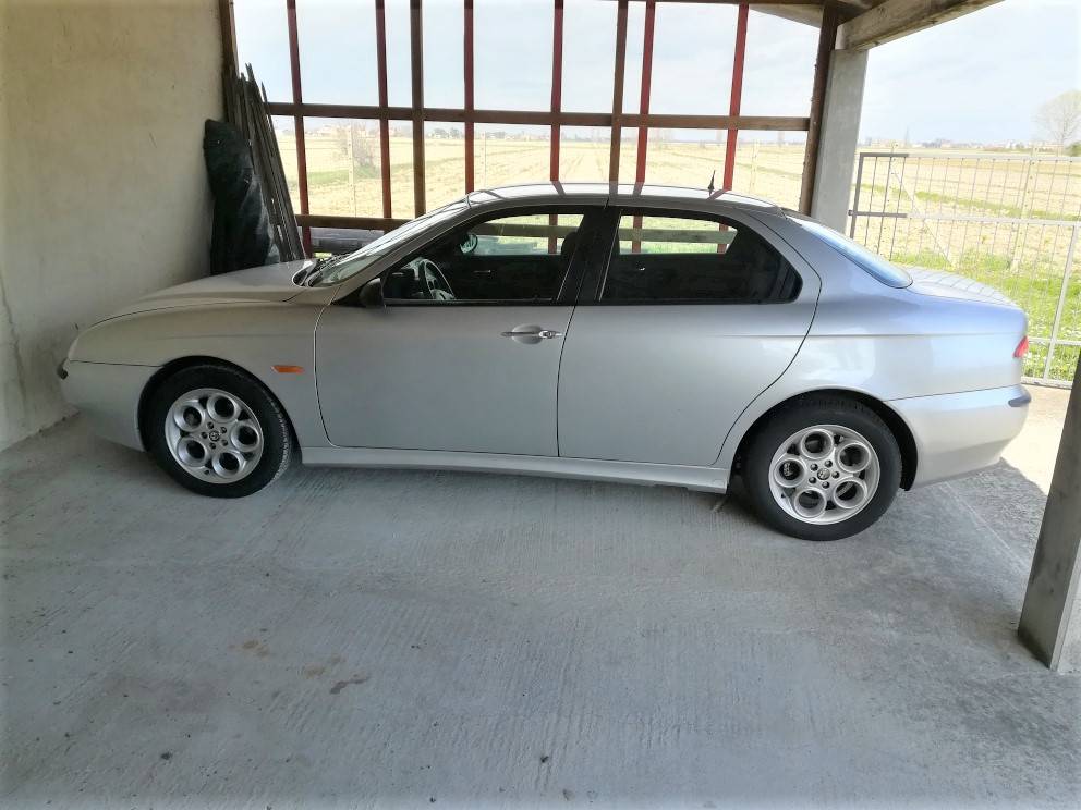

Salve a tutti. Sulla mia 156 1.8 TS prima serie del 2000, che attualmente monta cerchi da 16 e (credo) assetto pack sport, vorrei montare un set di cerchi da 17 pollici con pneumatici 215/45 ZR 17 (consentiti a libretto come dotazione alternativa).
Ora, mi piacerebbe sapere quale ET debbano avere detti cerchi da 17, per poter valutare anche qualche soluzione aftermarket, oltre a quelle disponibili di serie a suo tempo (per 156 o per altre alfa, se compatibili).

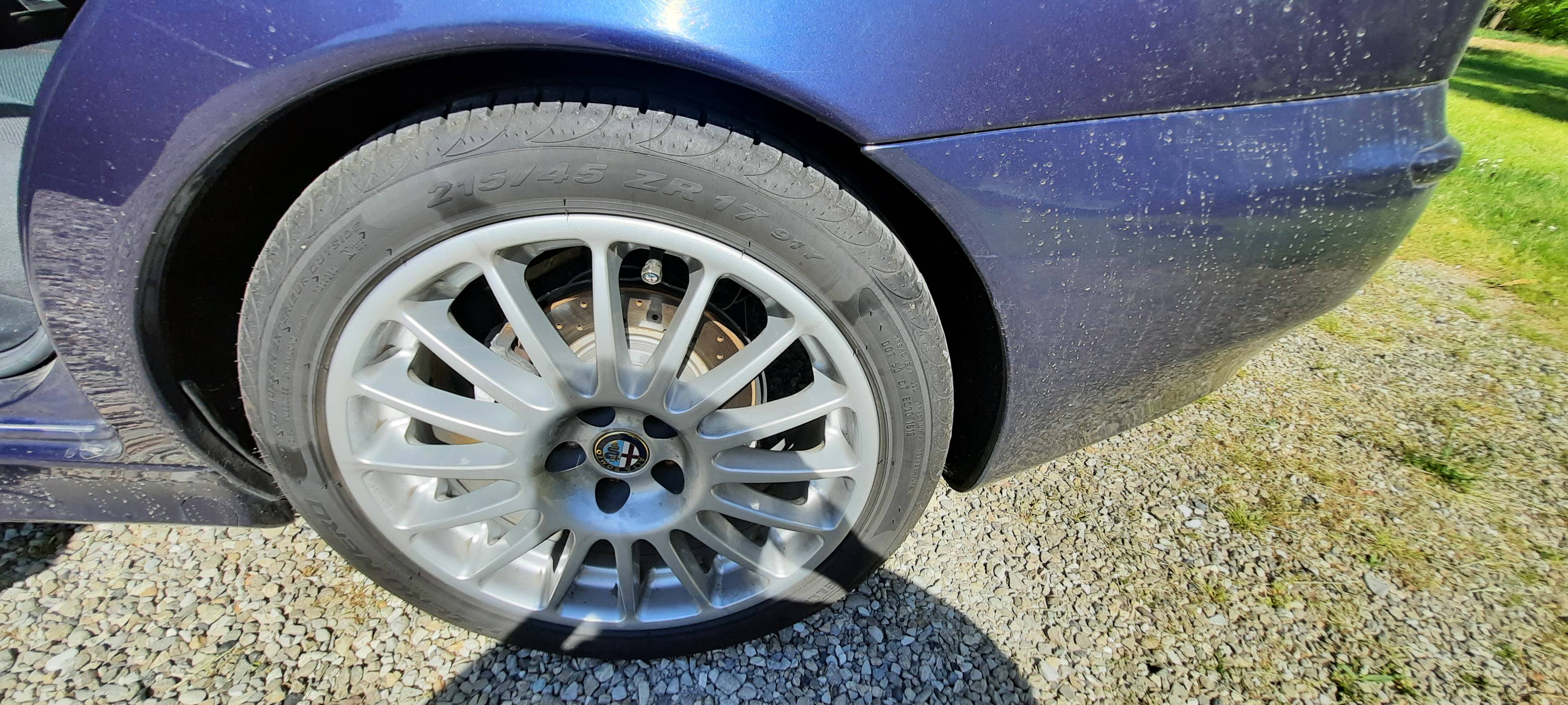

Il fatto che la mia monti o meno il pack sport (quindi con assetto più basso di quello di serie) è un fatto di cui non sono sicuro e sul quale gradirei un vostro parere (ora l'auto è dal meccanico, quindi non posso postare foto migliori di questa...).
    103.6 KB · Visualizzazioni: 616
#2

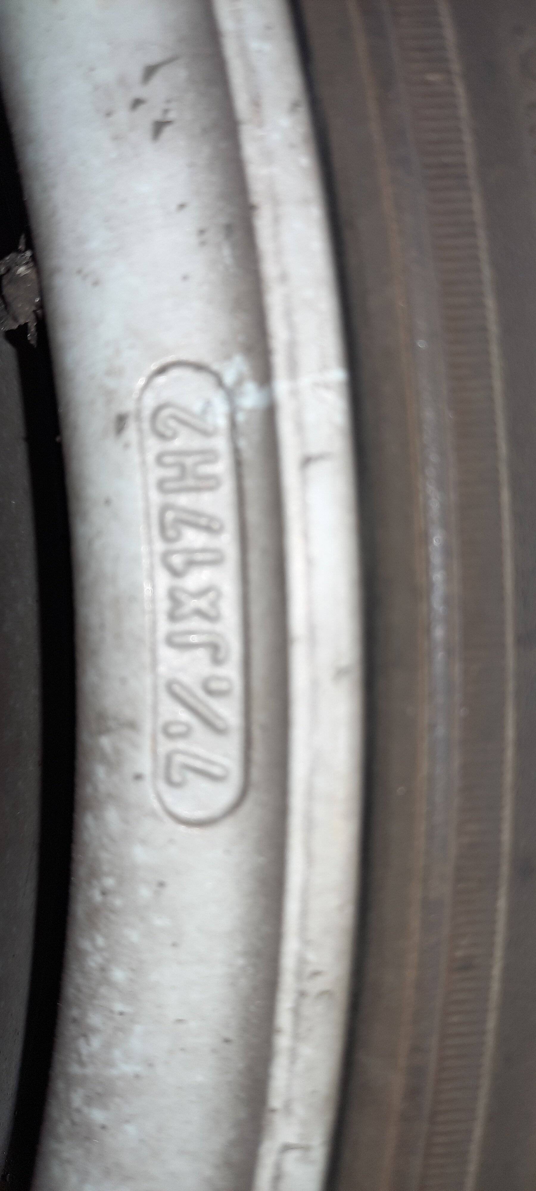

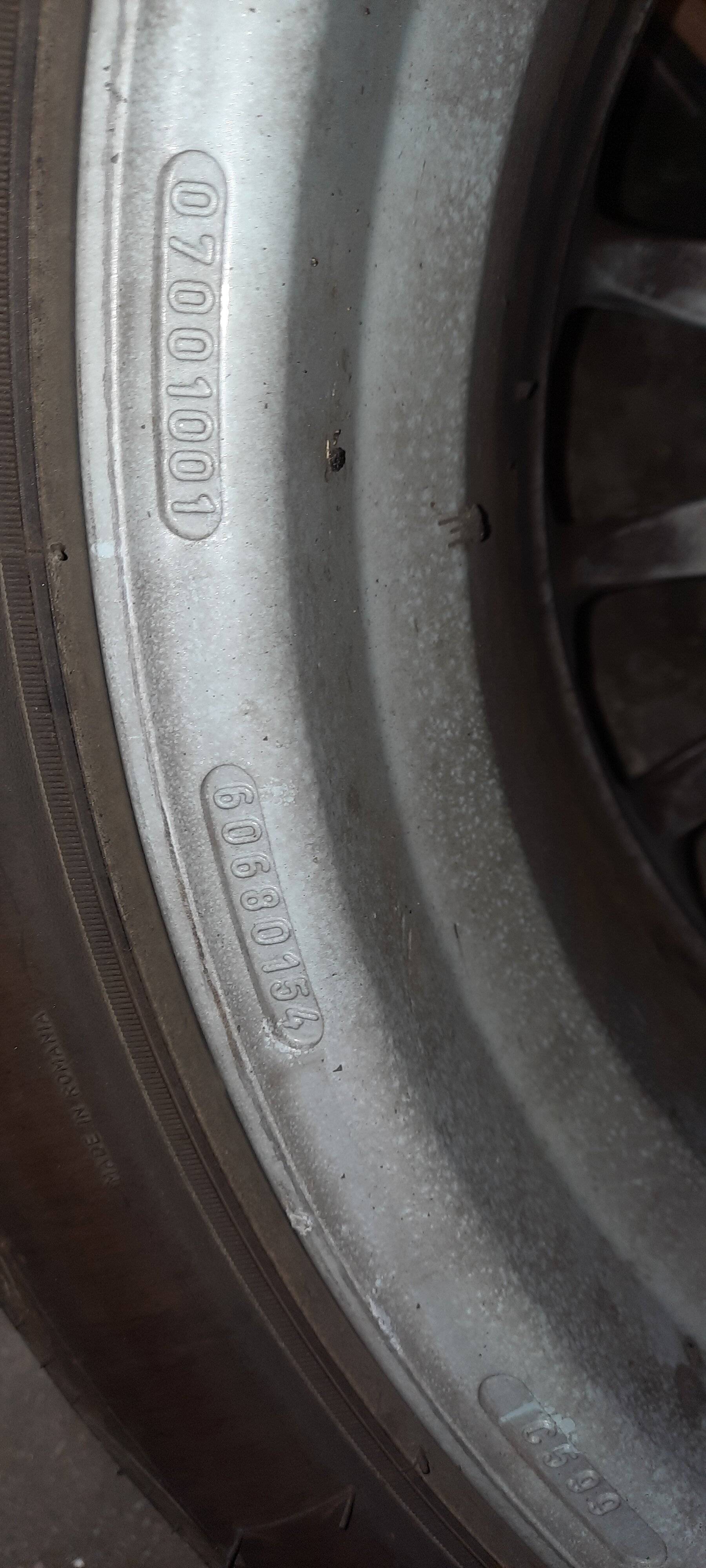

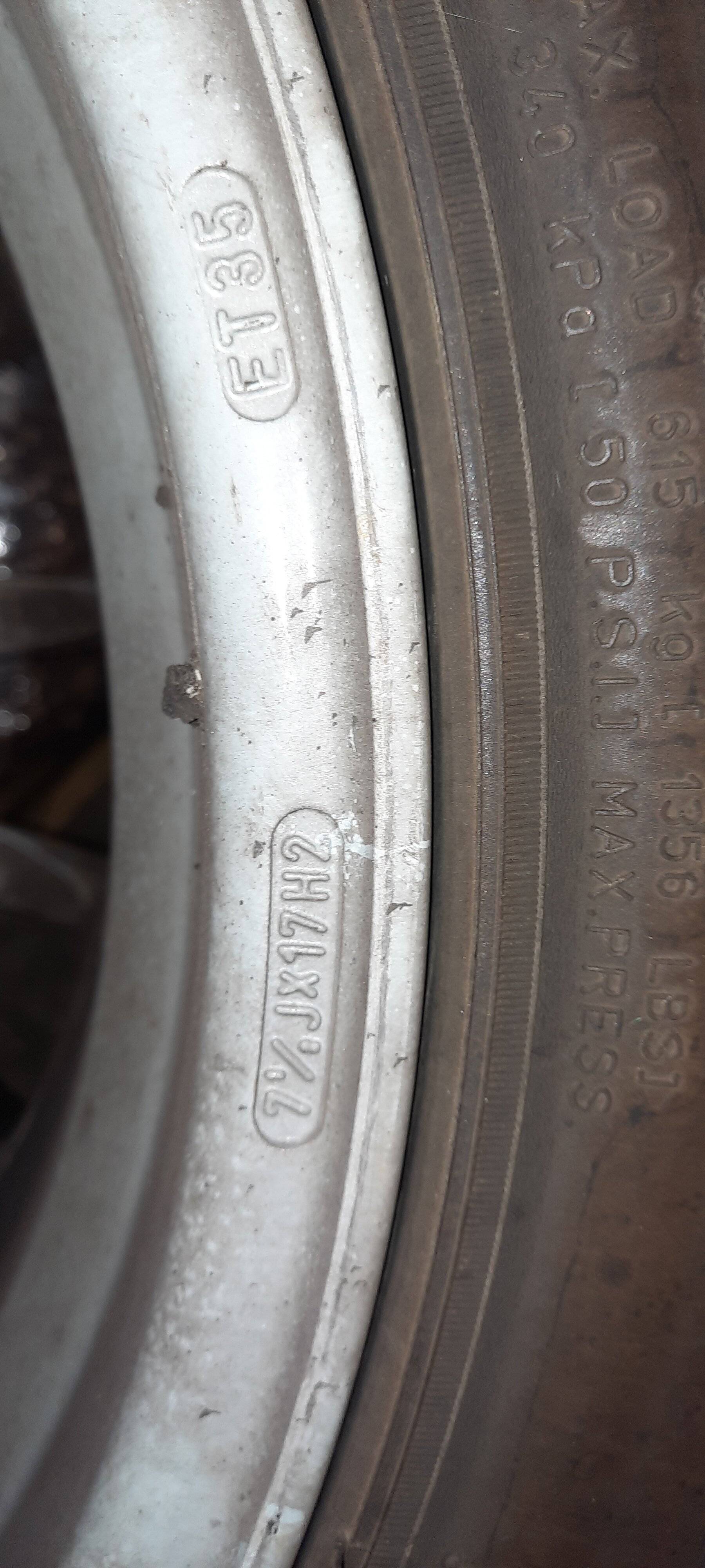

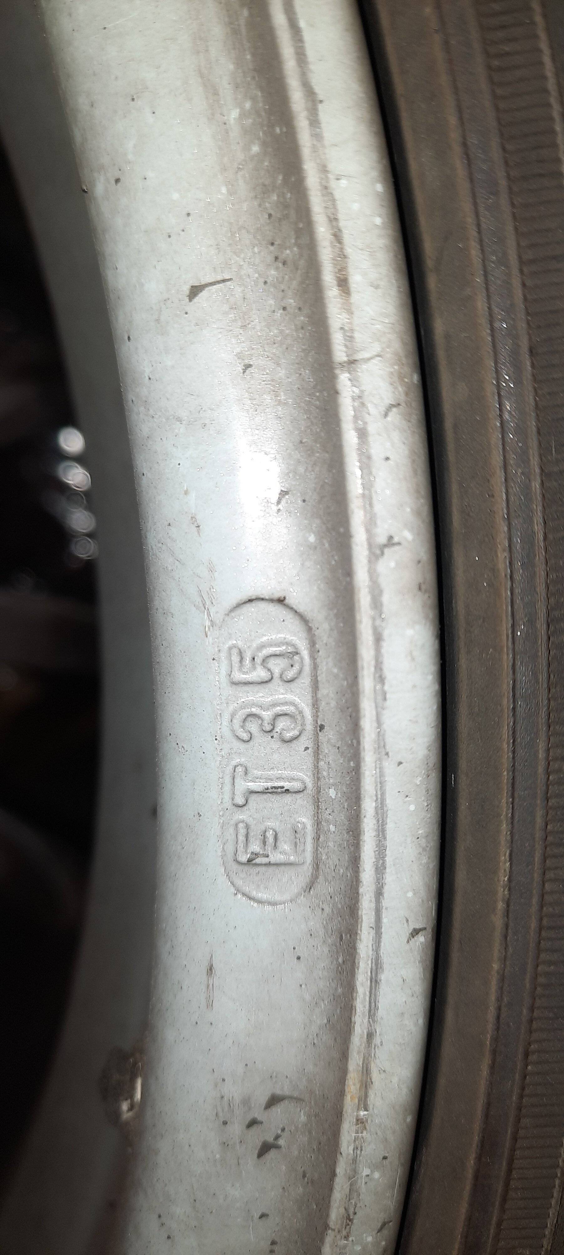

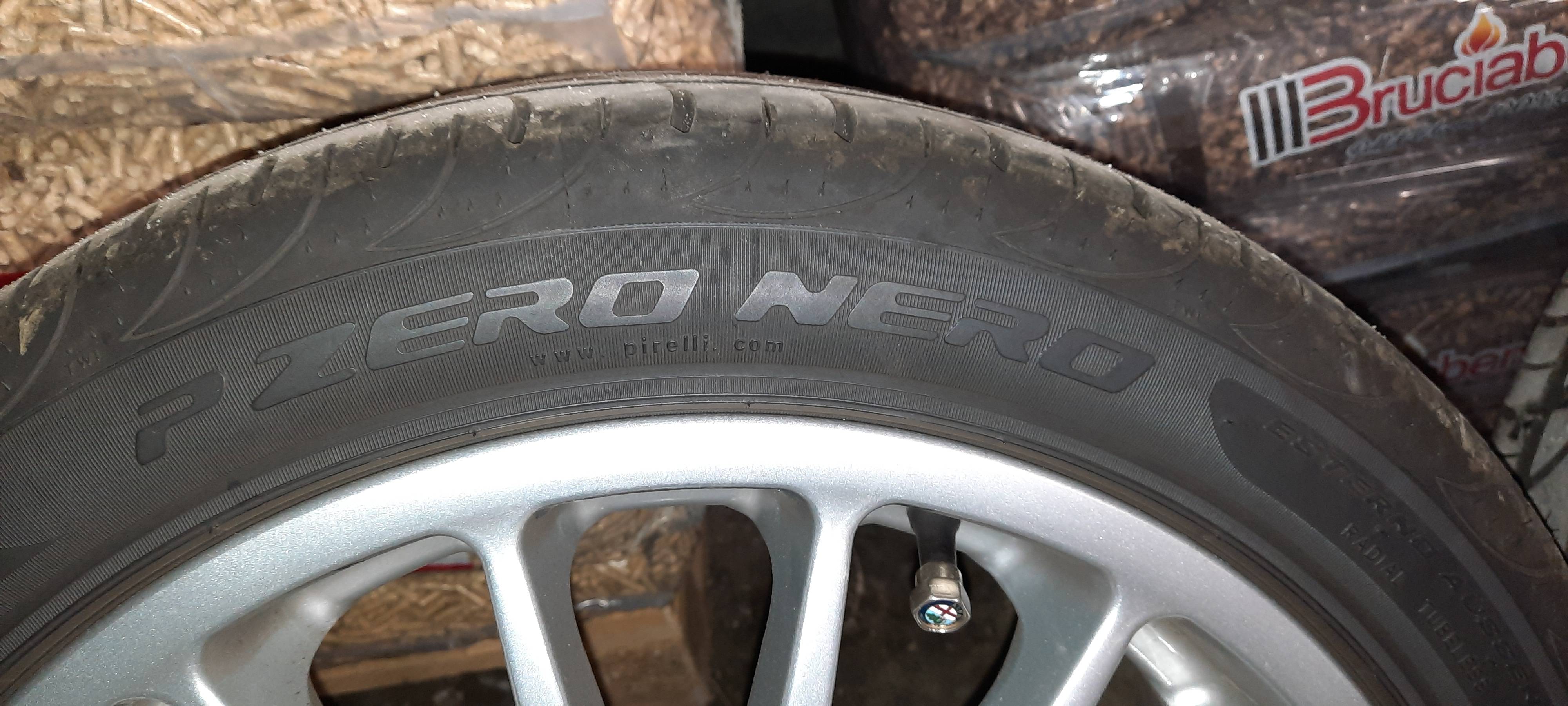

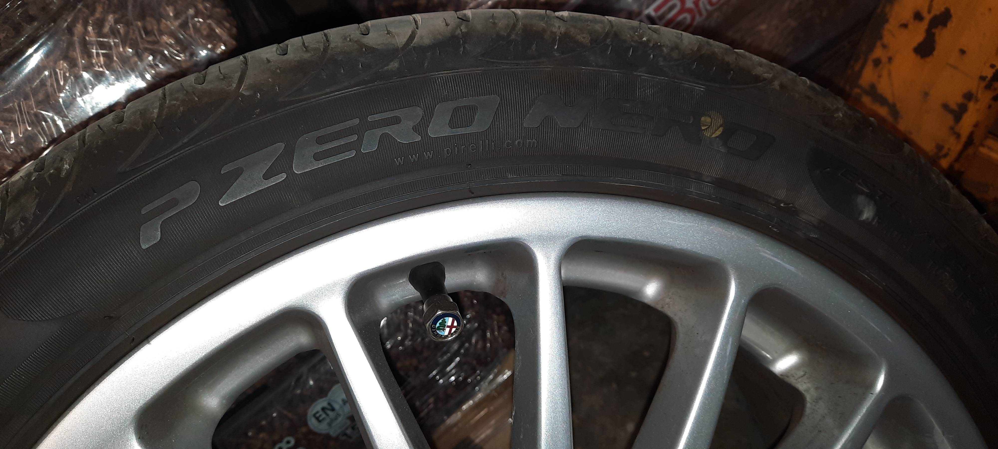

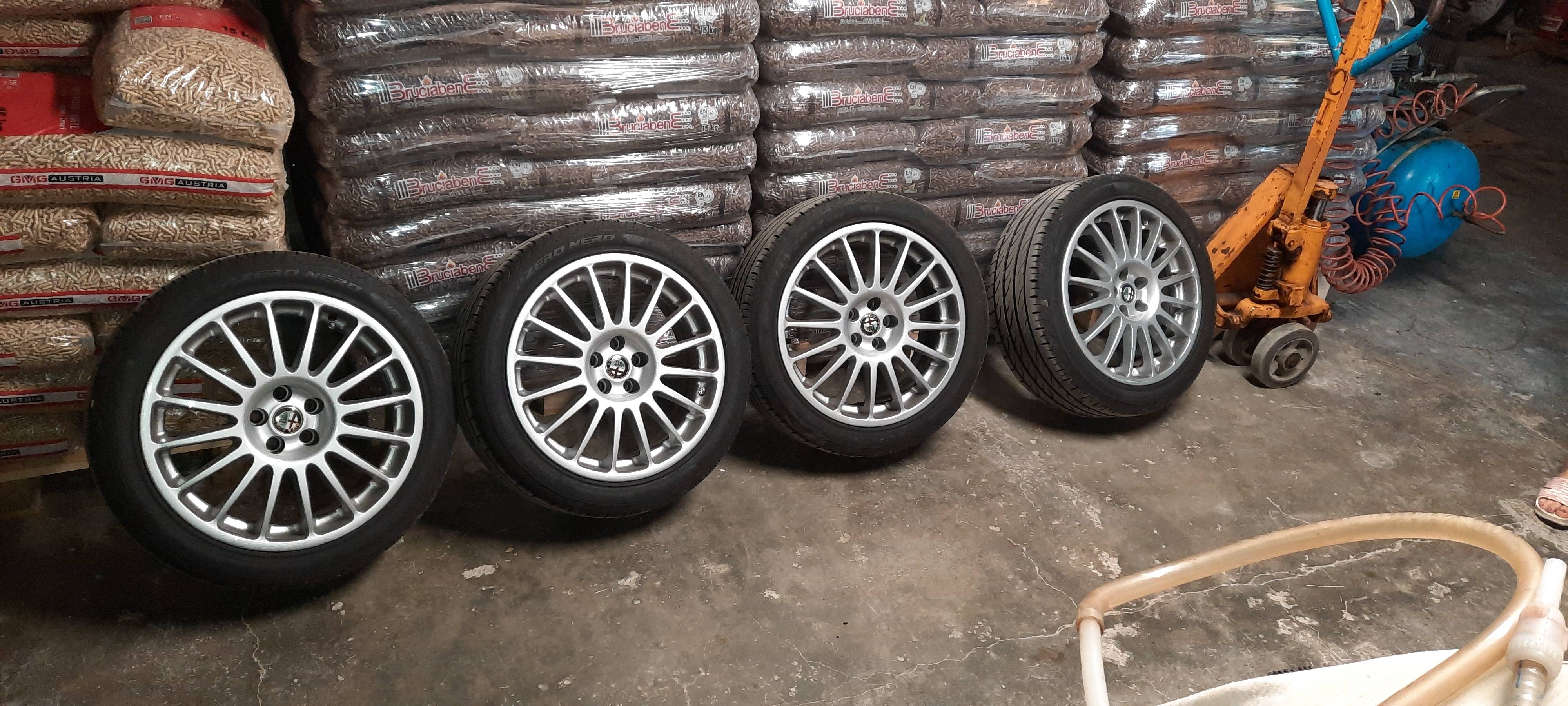

ET 35
Se sei interessato ho i miei in vendita.
Sono immacolati e Soprattutto ORIGINALI
#3
Allora, i cerchi sono belli ed hai anche risposto alla mia domanda riguardo all'ET (che nel nostro caso è 35).
Mi interessano molto, specie se li vendi unitamente alle gomme.
Non so se sono abbastanza in carta da permettermeli 😅...questo è un periodaccio (ieri la mia Volvo mi ha lasciato a piedi, con necessità di cambiare in tempo zero il motorino di avviamento e del recupero con carro attrezzi, uno scherzetto da quasi 400 euro...😱😭😭).
In più, ora devo fare distribuzione, braccetti e pompa acqua alla 156, che aspetta dal meccanico coi ricambi già pronti...
In ogni caso, al di là delle mie miserie ;) , se vuoi, scrivimi in privato, che magari ci mettiamo d'accordo. Tu di dove sei? Io abito in provincia di Venezia, ad Eraclea.
P.S. secondo te, dalla foto che ho postato, si tratta di sport pack o no? In teoria la mia 1.8 ha minigonne, consolle finto carbonio e strumentazione e sedili della sport pack1, ma il volante ed il pomello erano in plastica, non in pelle...(io ho già montato interni in pelle biscotto e volante in legno...)
#4
Confermo che la tua è Pack sport. La riconosco a occhi chiusi in quanto la mia ex 2.0 era identica di altezza con i cerchioni da 16". Ti confermo anche che ho intenzione di venderli con le gomme montate sopra.
