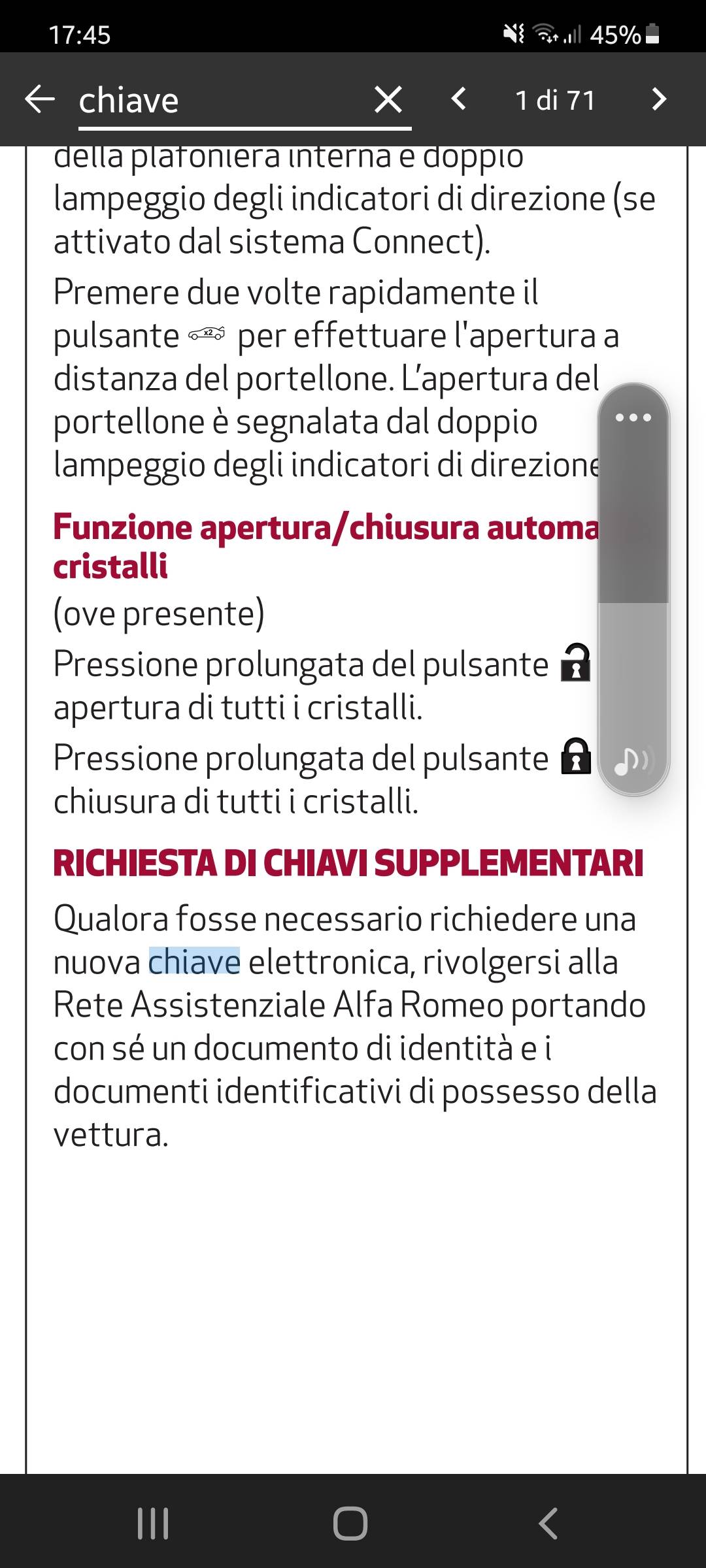

Allego pagina del libretto uso e manutenzione dove specifica "funzione automatica .......... " ove presente quindi penso sia un opzional
Forse non c'è... Vabbe per ultimo tentativo a settembre proverò a chiedere a loro se è attivabile o se non c'è proprio.
Ma ho anch'io il libretto uso e manutenzione ma sono tutti uguali none che dicono sulla versione mia e presente o meno?
