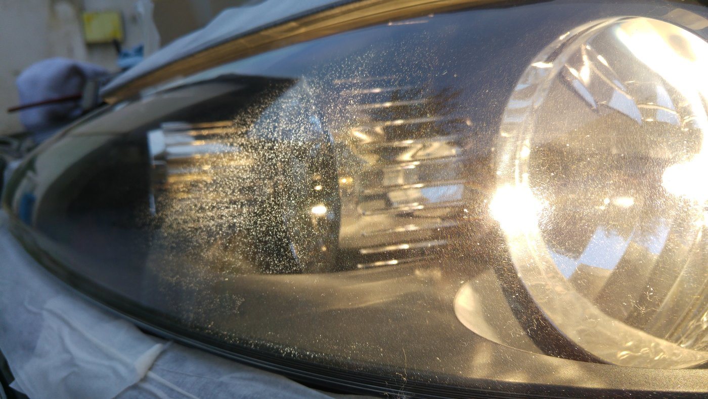

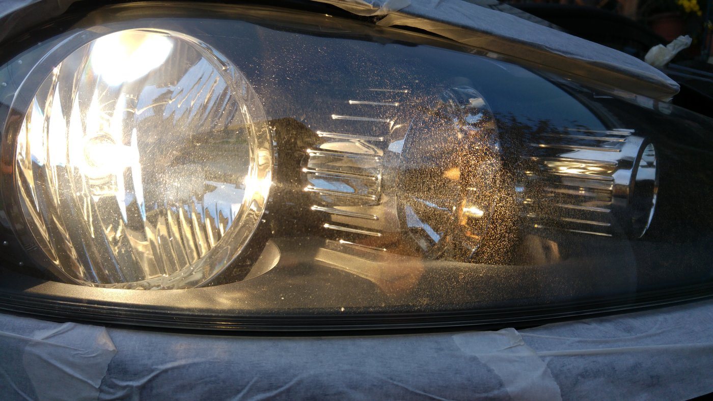

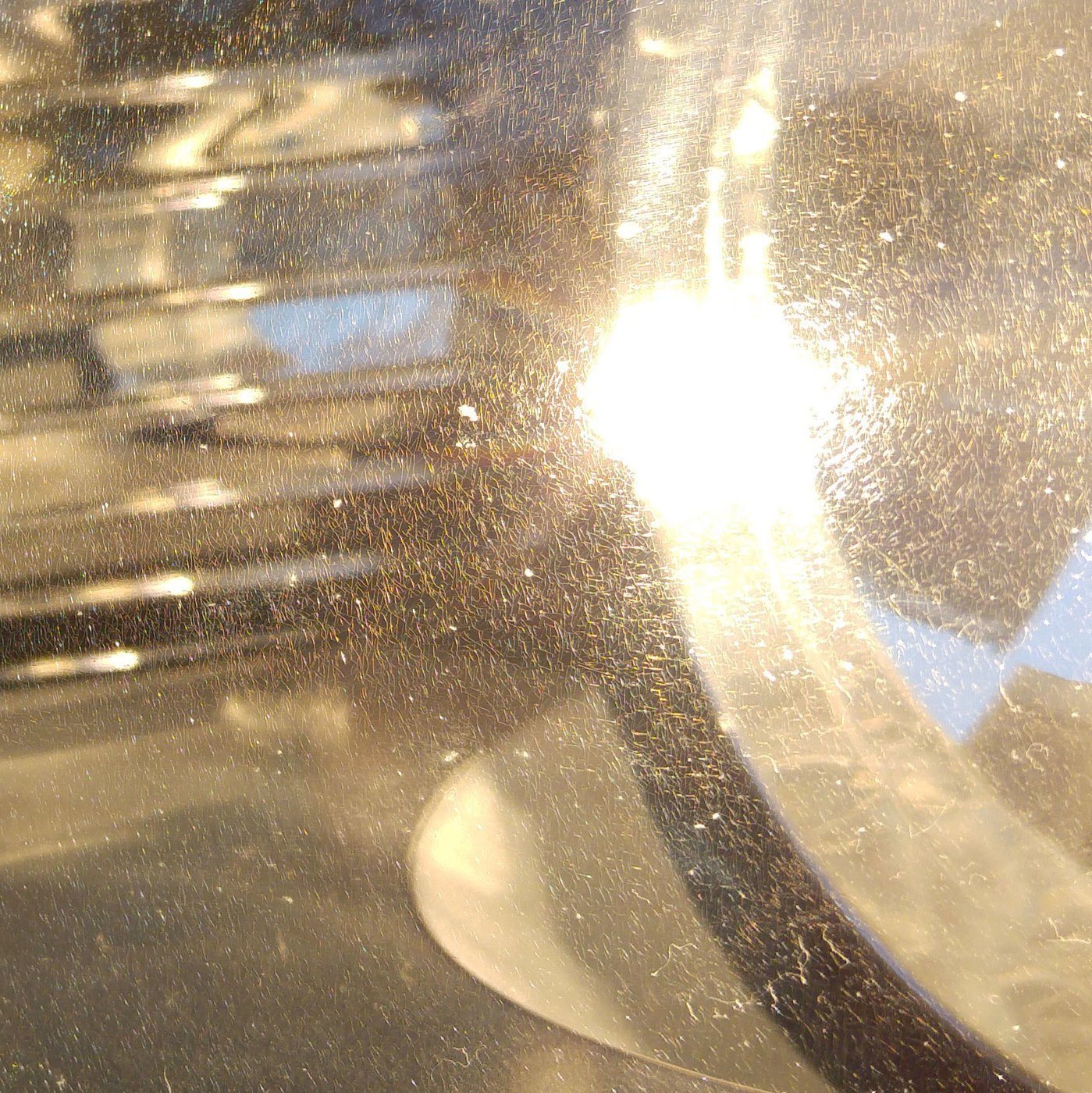

Ciao a tutti,
qualche tempo fa, mentre stavo mettendo la musona nel box, ho notato uno strano effetto su entrambi i fanali anteriori della mia 147 simile ad una ragnatela.
Ho pensato fosse dovuto allo sporco superficiale e li ho puliti in maniera maniacale ma, una volta riaccesi gli anabbaglianti, ho controllato meglio da vicino e mi sono reso conto che si tratta di microcrepe. Sperando fossero superficiali e non interni al faro, oggi ho provato ad utilizzare il rinnova fanali dell'Arexons ma nulla da fare.
Premetto che me ne sono accorto solo qualche settimana fa e non credo siano dovute alle Philips H7 White Vision da 4300K. Ho fatto la revisione a metà settembre perciò i casi sono 2: o queste microcrepe si sono formate nell'ultimo periodo o non alterano il fascio luminoso.
Qualcuno ha avuto un problema simile? Se sì, la soluzione è sostituire i gruppi ottici od un carroziere è in grado di rinnovare i fari?
Di seguito le foto dei fari con un ingrandimento.
Come potrete constatare anche voi, i fari non sono ingialliti od opacizzati.

Dovrebbe trattarsi di una degenerazione del policarbonato (plastica) o comunque del materiale del faro, che si "sfarina" all'interno.
#4
Se l'auto è soggetta agli sbalzi termici...per esempio è parcheggiata fuori, è normale.
La plastica sta cristallizzando e l'unica cosa fattibile è cambiare i fari.
Il rinnova fari non risolve perché lavora dall'esterno

Proprio come temevo!
La macchina è di seconda mano e fino ad ottobre era parcheggiata fuori...me ne sono accorto solo ultimamente proprio perchè ora che ho il box auto, passo davanti all'auto con i fari accesi.
Dalle foto infatti non si nota la cristallizzazione a fari spenti.
Secondo voi è necessario sostituire a breve i fari o posso andare alla ricerca di una coppia dallo sfascio con tranquillità? Ho dato un'occhiata sul web e la coppia originale della Valeo costa intorno ai 200€ o_O
#6
Finché non distorcono il fascio luminoso o non entra l'acqua puoi tranquillamente usare quelli...dopo sicuramente meglio un paio nuovi ma anche 2 presi allo sfascio vanno sicuramente bene

Il fascio luminoso non viene distorto attualmente e, fortunatamente tenendola nel box auto, la situazione non dovrebbe peggiorare in tempi brevi.
Eviterei di acquistare i compatibili perchè costano la metà rispetto gli originali.
Ringrazio tutti per aver fatto maggiore luce sulla mia musona :Okay:
