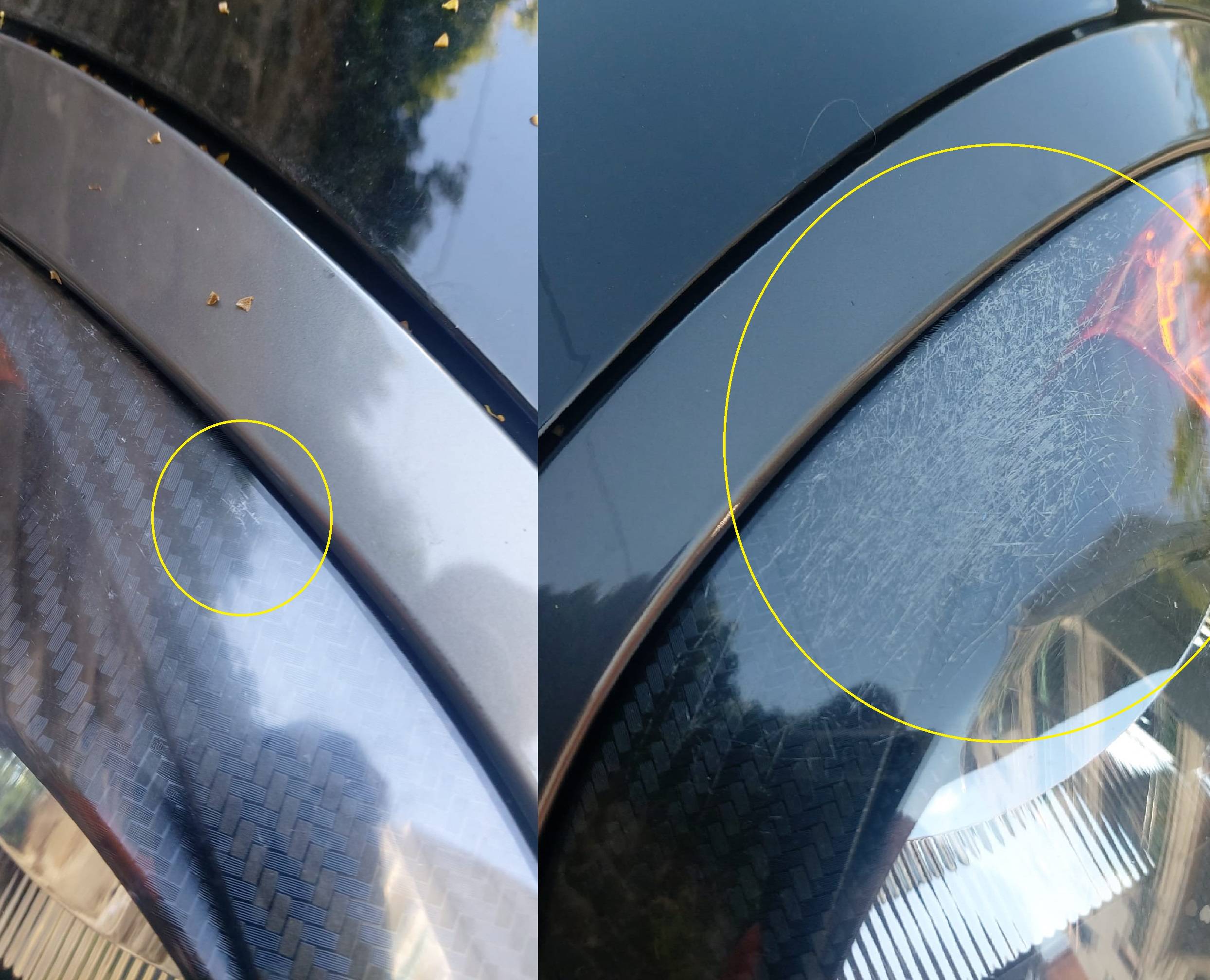

Buona sera,
sono Stefano e mi sono appena iscritto a questo club.
Volevo chiedere un informazione per quanto riguarda i fari.
Ho notato che sul faro lato guida si è formata una "macchia" simile a tanti graffi, e sul faro lato passeggero sta
sta iniziando a formarsi.
Sono andato da un carrozzie di fiducia per chiedere informazioni a riguardo e mi ha detto che è come "usura del faro" anche se mi fa strano dato che l'auto ha appena 3 anni...
Vi lascio una foto in allegato per rendere l'idea e volevo capire se fosse un problema del faro, un problema che esiste già e non si può far nulla o un qualche difetto del faro.
Ringrazio in anticipo.

si possono lucidare, o sostituire

Dove viene lavata?

E' purtroppo un degrado del policarbonato trasparente del faro. Strano che in soli tre anni sia degradato così velocemente. Puoi tentare con i polish appositi ma non durerà. Altrimenti in carrozzeria con seppiatura e verniciatura con trasparente bicomponente ma attenzione: che sappiano quello che fanno perchè se utilizzano solventi non idonei, peggiorano la situazione.
