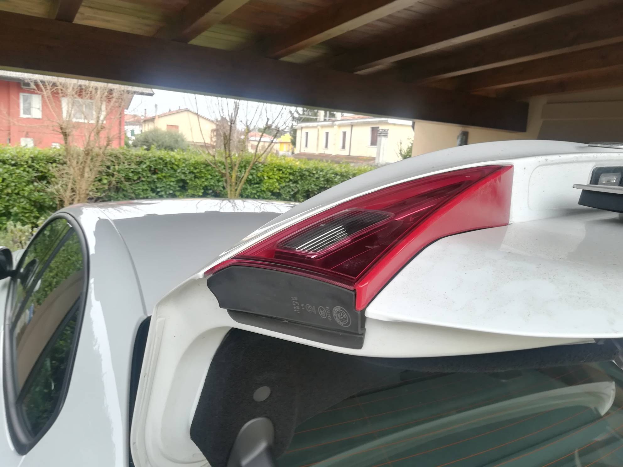

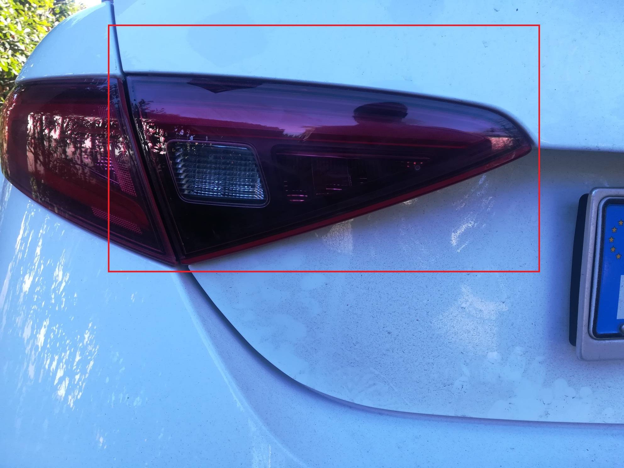

Buon pomeriggio Alfisti,
qualche tempo fa mi si sono accesi gli allert sul quadro di comando relativi a mancato funzionamento luci posteriori e FCW; effettivamente nello stesso momento non hanno più funzionato le luci (stop, retro e posizione) sul fanale posteriore sinistro lato guida.
Ora ho ordinato il pezzo nuovo (vedi foto) e volevo sapere se qualcuno di voi conosce dove posso trovare le istruzioni o un tutorial per come sostituirlo.
Grazie e buon anno a tutti

È molto semplice. Apri il baule, stacchi il rivestimento che ti da accesso al retro del fanale e sviti le viti che lo fissano
#3
Grazie Vurt, speravo ci fosse un tutorial. Ho letto su altri post che ci sono dei tasselli a pressione. Comunque appena arriva il pezzo ci provo e spero vada tutto bene
#4
Ho anch'io lo stesso problema... per "rivestimento" cosa intendi? Quello dentro il baule proprio?

Non serve cambiare il faro perché sono i cavetti che si tranciano sul pantografo sinistro del baule
Reazioni: e-Man e Piepa95
#8
Confermo, ho tolto tutta la moquette e avevo tutti i cavi tranciati a causa, probabilmente, della molla che si era pure staccata dal supporto... Aggiustato tutto senza cambiare il faro posteriore...
Reazioni: Piezio77
#10
Ciao, potresti aiutarmi spiegandomi la procedura con più dettagli? Ho il tuo stesso problema ma sul lato destro. Devo smontare la parte destra o sempre sinistra? Grazie
