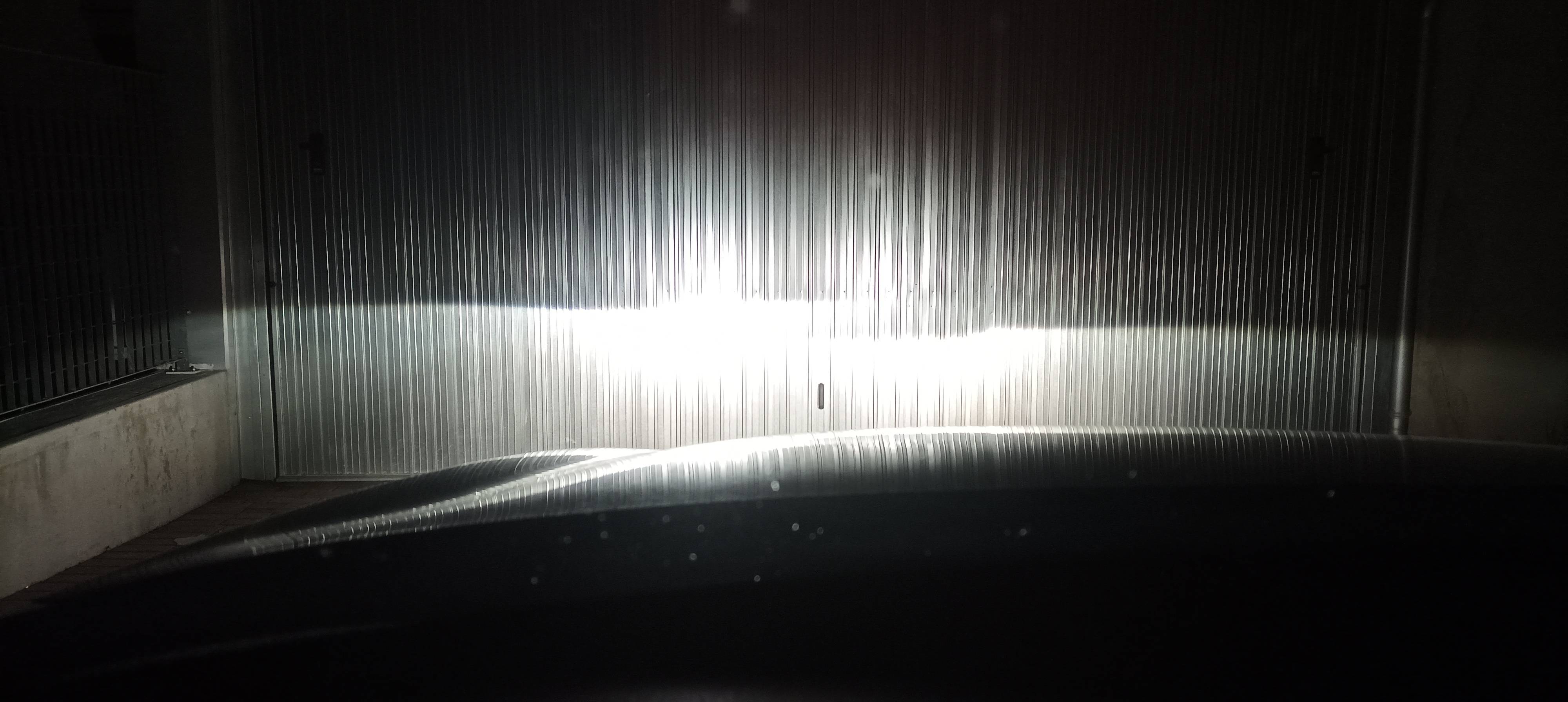

Buonasera, questa sera purtroppo ho preso una buca per il quale già stavo smadonnando credendo di aver rotto/ovalizzato il cerchio ( monto i 19" ) in realtà non ho rotto né ovalizzato niente per fortuna solo dopo qualche minuto mi accorgo che ho due fasci luminosi diversi... Arrivo a casa mi metto di fronte al garage e si nota chiaramente che il faro di sx punta in modo eccessivo verso l'alto... Entrambi i fari si muovono se regolo l'altezza con la rotella di regolazione interna alla macchina ma sempre con il faro sx più alto del destro... ( La buca l'ho presa sulla sinistra ) Evidentemente la buca decisamente secca che ho preso ha sballato il faro sx... Potrebbe essersi sganciato qualcosa oppure c'è una regolazione a brugola?
Grazie, allego una foto: in questo momento avevo i fari regolati più bassi possibile eppure già tendeva ad abbagliare il sx...
Ti è uscito fuori il braccetto che regola la parabola. C'era un post su questo forum che descriveva, anche con foto, come fare per riagganciarlo ma ora non c'è più.
Anche se la regolazione da dentro l'auto funziona ancora?
Visualizza allegato 268756
Più che sballato é come se il sx fosse nella posizione abbagliante. Hai già provato e mettere gli abbaglianti per vedere se ci sono differenze?
Si, abbagliante alza ancora di più! 😔
Probabile che funzioni ancora. Al termine di questo braccetto c'è una pallina che entra nella parabola facendola ruotare in alto e in basso. Ma essendo fuori posizione, la parabola punta subito verso l'alto.
