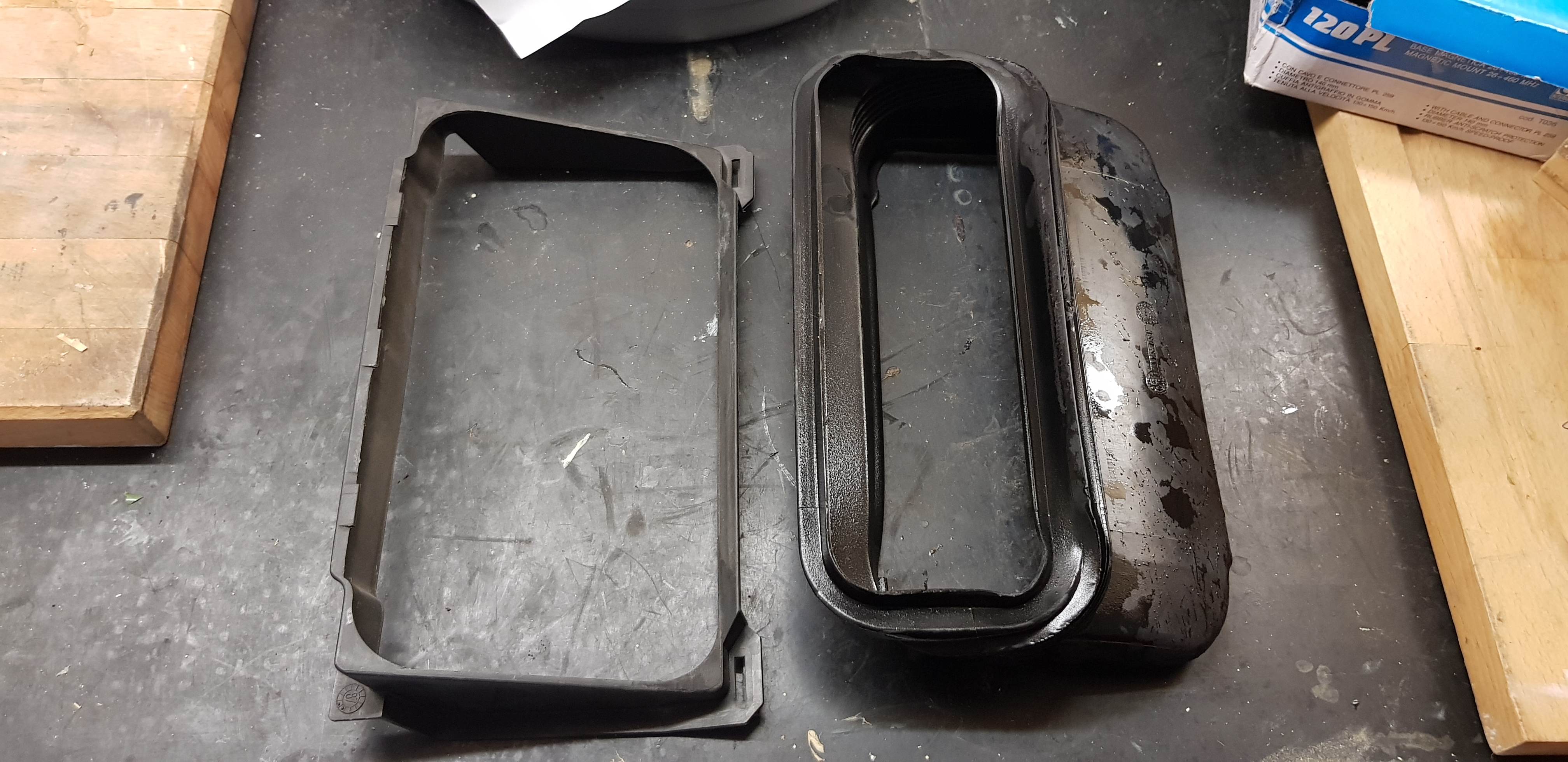

Per prima cosa aprire condotto dell'aria
questi sono i 2 pezzi che troviamo smontando il condotto

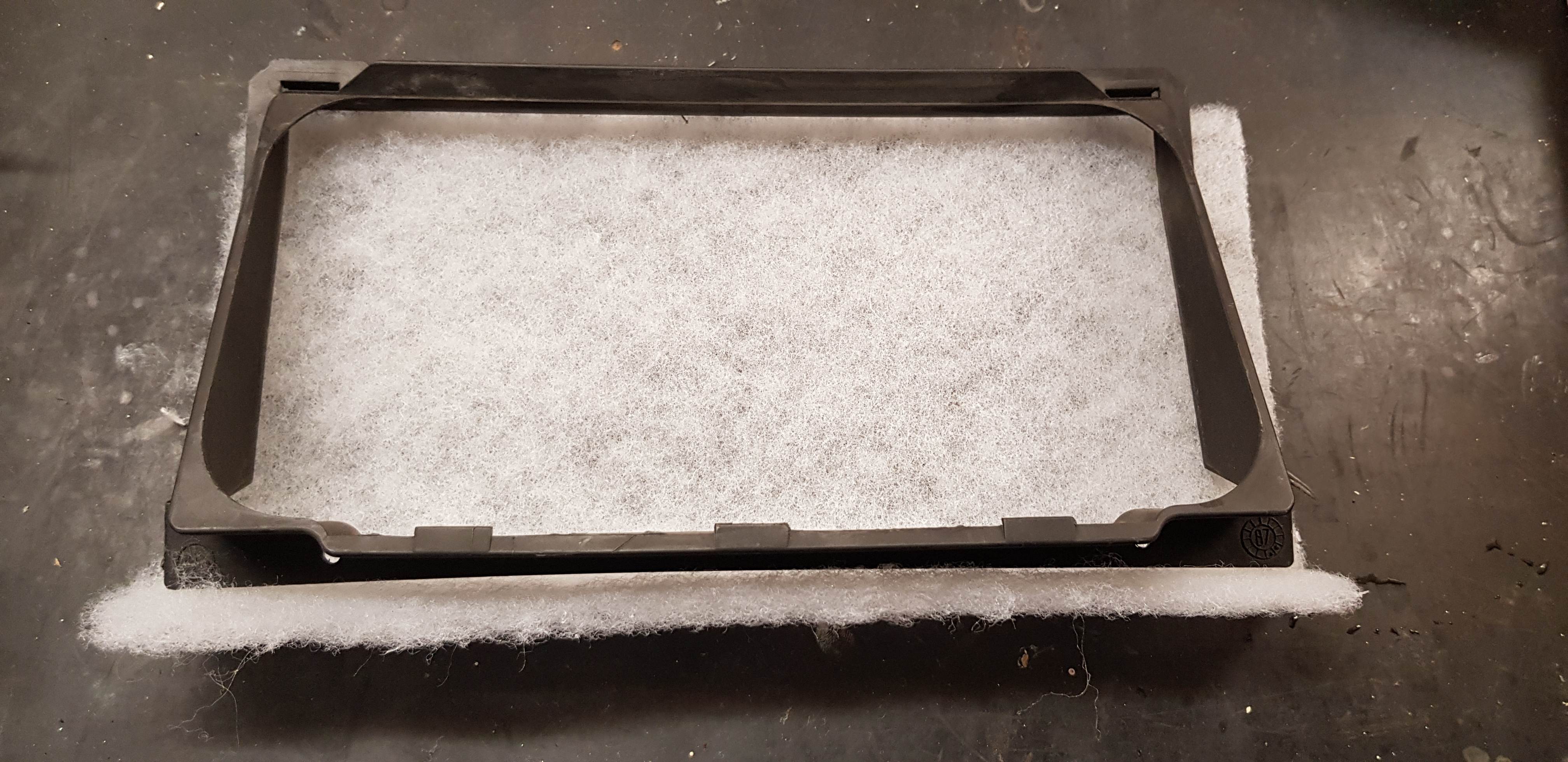

a questo punto ritagliamo il filtro a misura del condotto

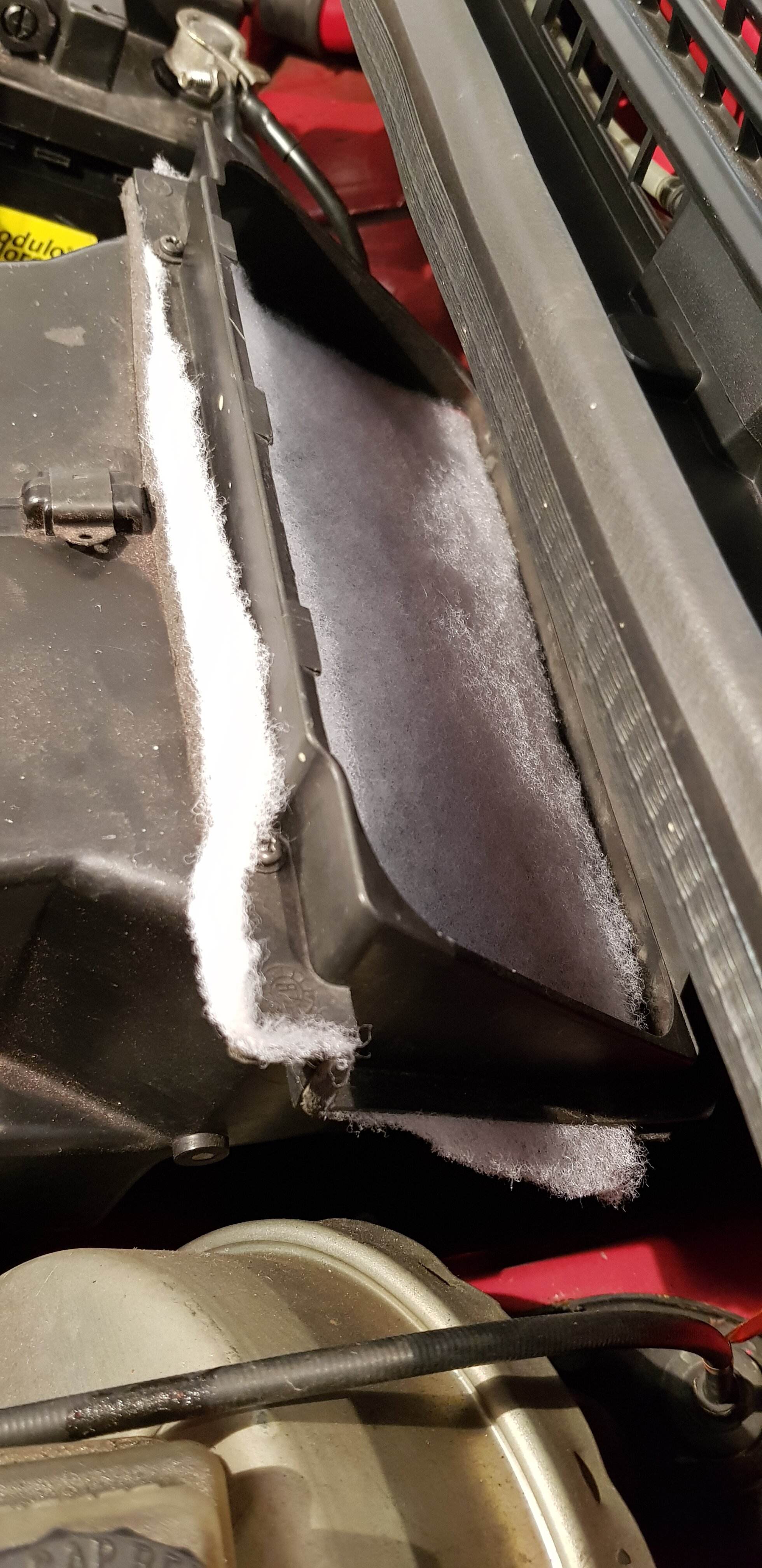

rimontare il tutto

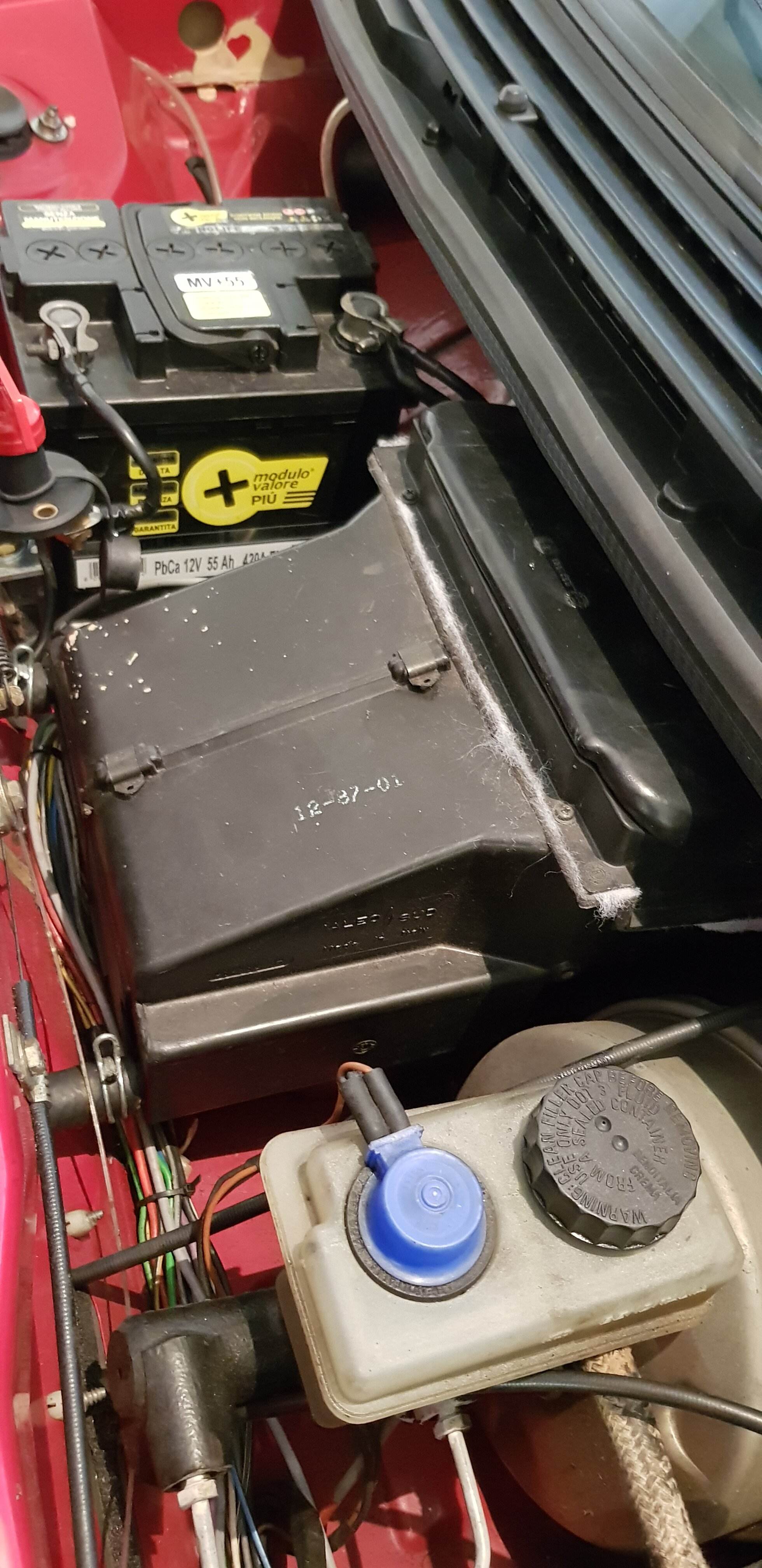

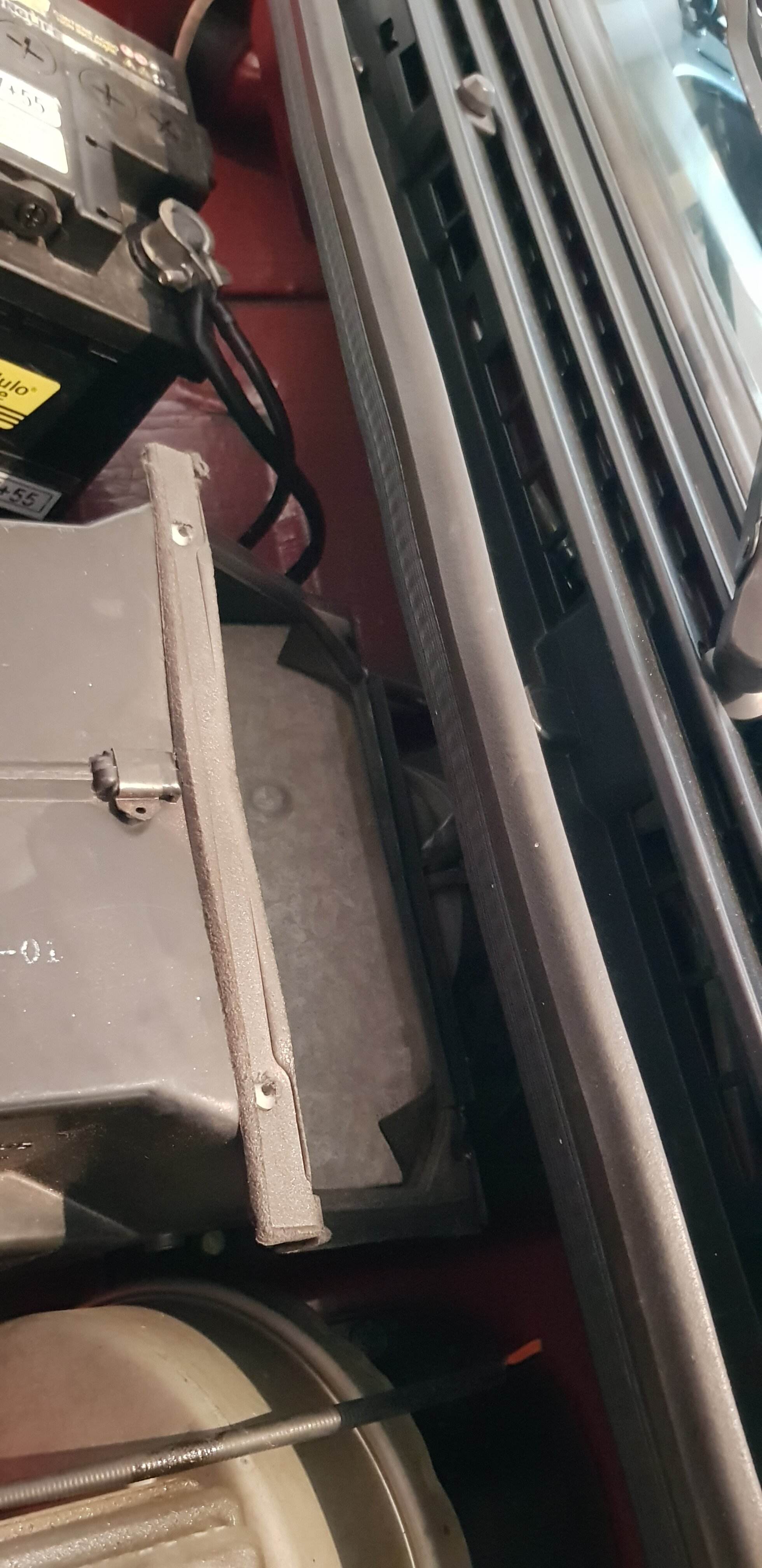

a lavoro finito si presenterà cosi tagliando i bordi in eccesso
come detto prima l'operazione servirà a eliminare il passaggio di polvere, foglie e polline
rimontare il tutto
