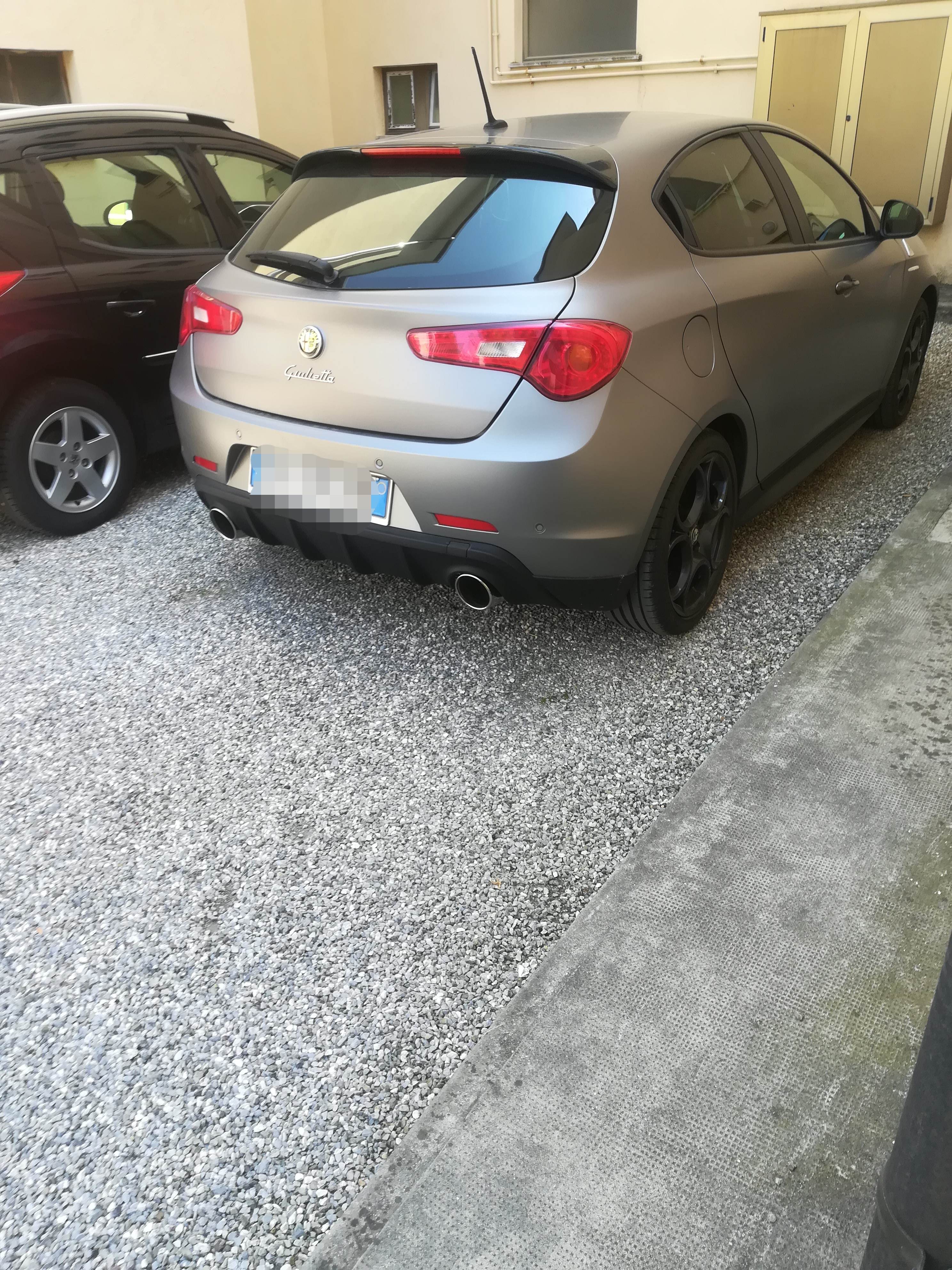

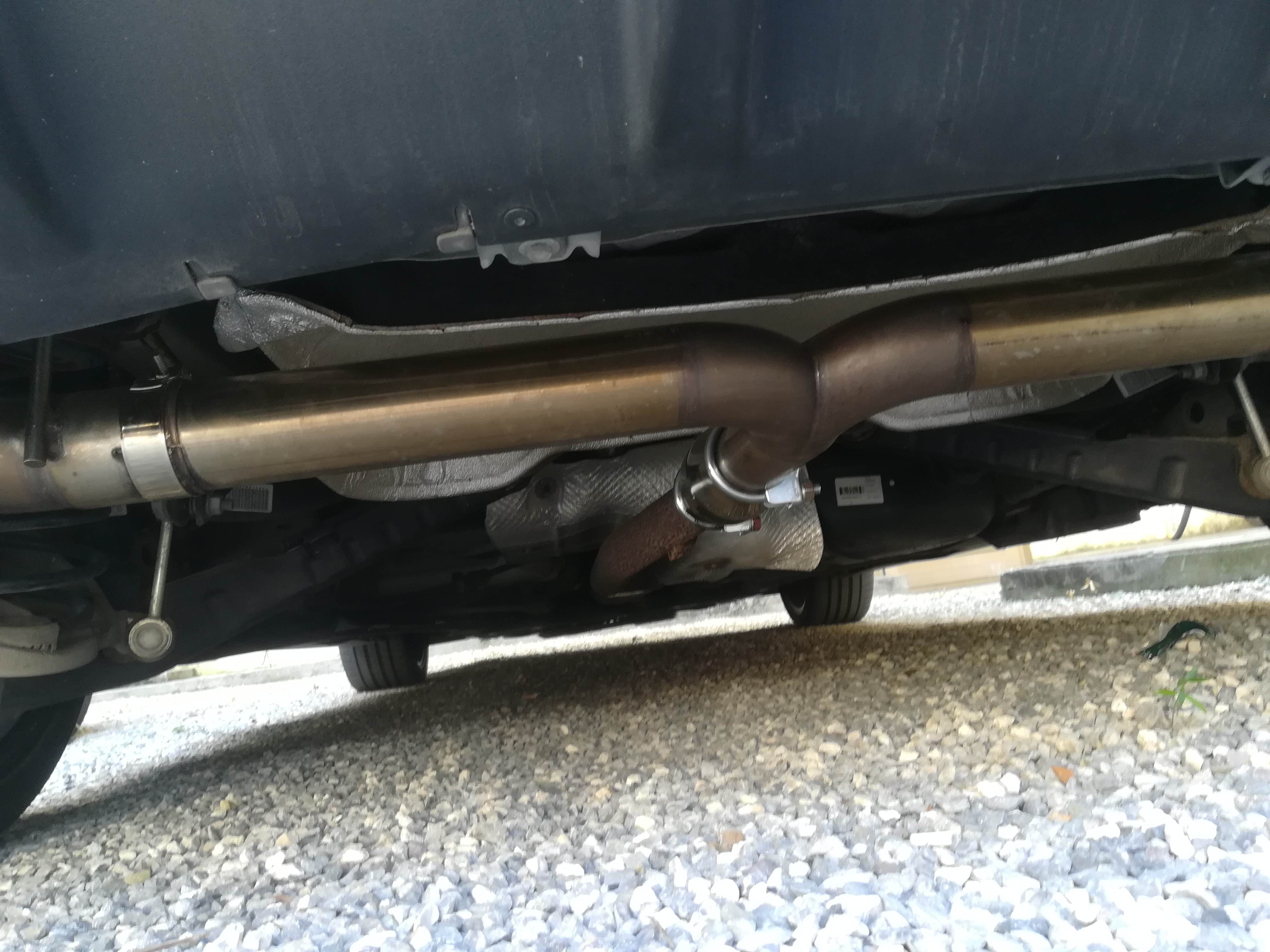

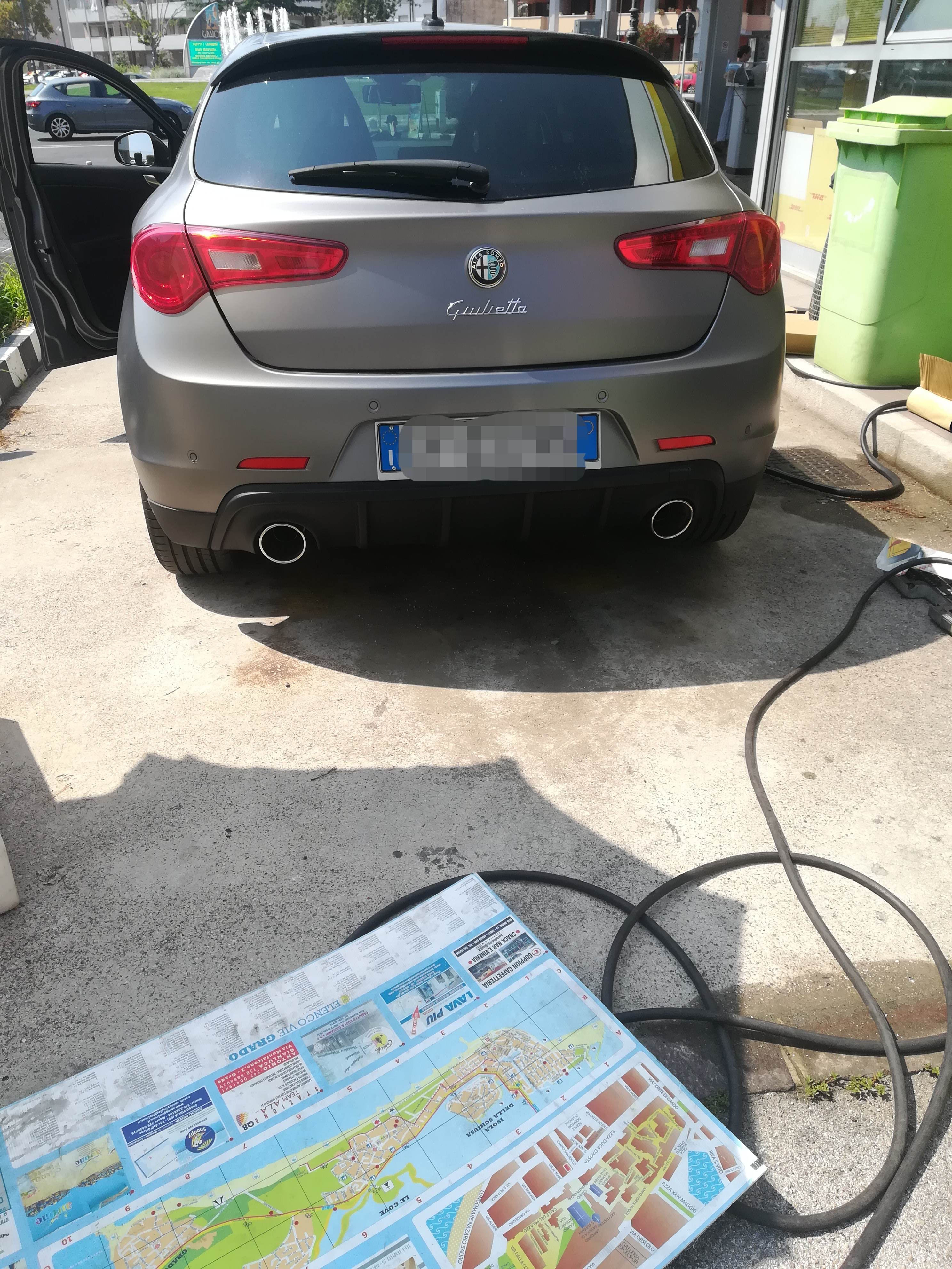

Buongiorno, ho acquistato un finale diretto della Paris 5 per la mia giulietta qv TCT, mi sono fatto anche montare un mini silenziatore della simeons prima della y. Ora ha il sound che merita bello corposo ai bassi e devastante quando la scanno, in cambio marcia col TCT scoppia che mi si accappona la pelle e non ho quella risonanza dai 3000 ai 4000 che leggevo in qualche post, forse evitata dal mini silenziatore non so. Però (c'è sempre un però) visto che vivo in una località turistica fatta di stradine strette secondo me il suono è eccessivo, bello per carità, ma eccessivo. Avrei un quesito per i più esperti, ho visto in commercio dei db killer universali tipo quelli delle moto, con la parte finale più larga e il beccuccio forato che entra nello scarico per intenderci, penso che non avrei problemi di tappare troppo visto che il finale originale è sicuramente più tappato. Riuscirei a silenziarlo un po'? Che dite?
In giornata allego foto e video. Hola.
Eccoci

Allora . Se hai letto la discussione avrai letto anche che tutti sbagliano a fare il finale. Compreso paris 5 . Che peraltro è un gran volpone . Quei silenziatori non vanno bene . Ce da fare un altro tipo di lavoro ... diminuire i diametri cioe rifare tutto il finale .... cosa che non ha fatto nessuno .

I silenziatori a camera dritta non fanno praticamente nulla ai bassi ... dovresti mettere un barilotto a camera chiusa ... cioe è da modificare tutto ..

Ma non attenuano un po' il rumore? Perché vedo che ne vendono anche più grandi del mio, lo scarico me l'hanno già modificato loro per far stare quello che ho io (ridicolo) tra il centrale e il finale. Ne vendono piccoli a camere? Scusa le mille domande.
No non lo attenua . I silenziatori dritti tagliano un po di rombo . Ma molto molto poco . A parere mio conoscendo la giulietta butti solo soldi . Li vendono a camere ma vanno dagli 80 ai 100 e passa euro ... e poi diventa un silenziatore come l originale ...
