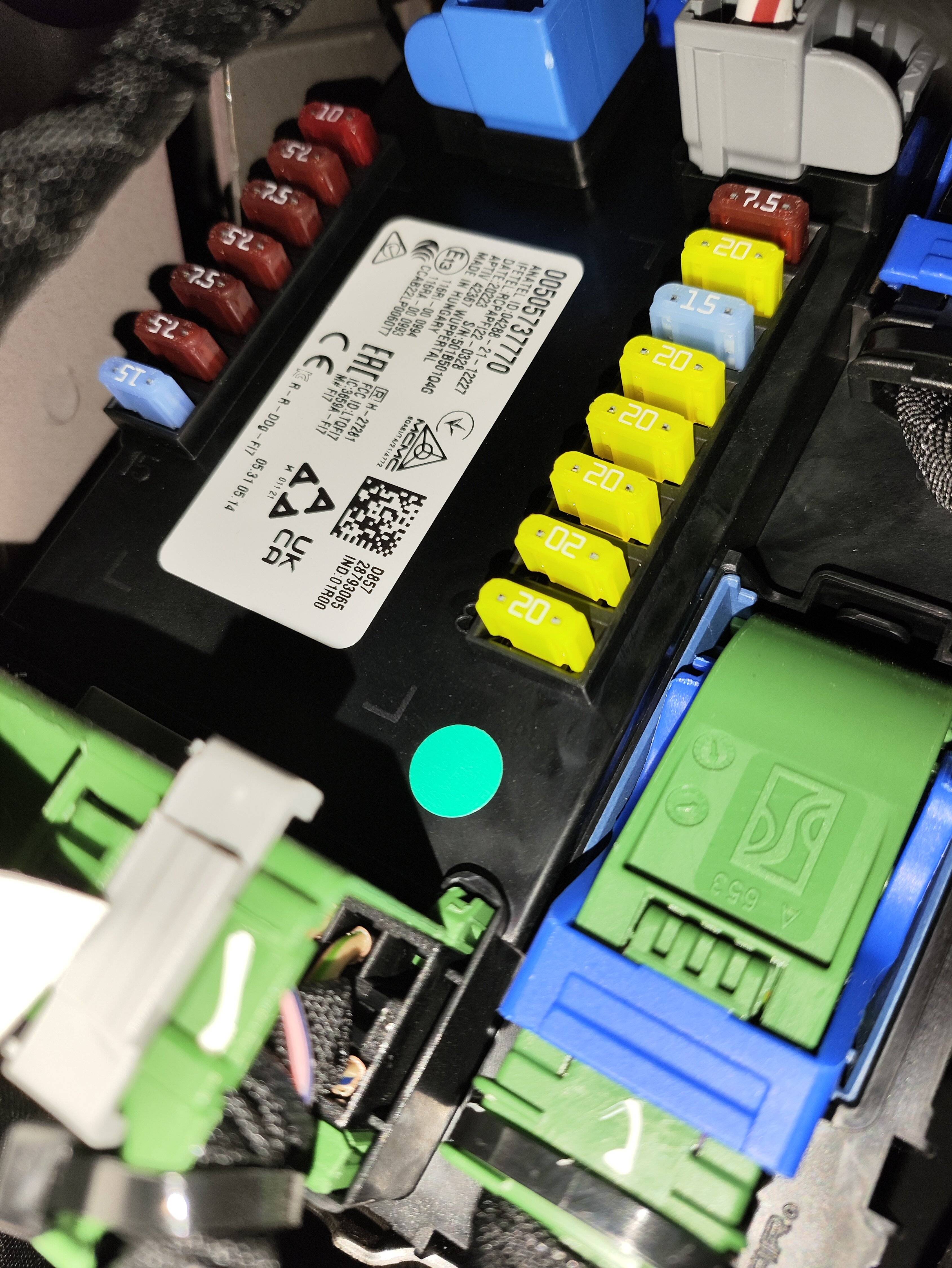

Ciao a tutti, avrei bisogno di una informazione. Mi sono determinato all'installazione della dashcam sulla Tonale e ho necessità di sapere che formato di fusibili utilizza la nostra vettura. Non mi riferisco agli ampere ma alle dimensioni, visto che ci sono in giro di formato standard , micro e Mini.
Ho intenzione di acquistare degli adattatori.
P.s se qualcuno avesse anche qualche suggerimento su dove è estrapolare l'alimentazione per la dashcam è ben accetto

La dashcam sicuramente la installerai a parabrezza e farai scendere i cavi, presumibilmente, dal montante sx.
A sx del volante dovrebbe esserci una scatola dei fusibili (non so se è quella che hai messo in foto).
Ora devi decidere se la dashcam vuoi che si accenda solo a quadro acceso oppure se la vuoi accesa sempre.
DOPO aver deciso questa cosa, con un semplice tester andrai a guardare dove c'è sempre corrente anche a macchina spenta o dove c'è solo a quadro acceso.
A quel punto, avrai individuato il fusibile esatto e vedrai le sue dimensioni.
Per il collegamento, usa questi "ruba corrente" Amazon.it in base alla dimensione del fusibile individuato.
Sono semplicissimi : togli il fusibile, metti il "ruba corrente" e a bordo di questo metti il fusibile originale PIU' il fusibile della dashcam.
Quei ruba corrente sono fatti apposta per ripristinare il circuito originale ed aggiungono il circuito con fusibile dedicato per l'utilizzo finale (la tua dashcam in questo caso)

Mi sono ricordato solo ora che devi fare attenzione ad una cosa : i 2 posti dei 2 fusibili sul ruba corrente.
UNO dei 2, ma solo uno dei 2 (non ricordo quale ma in genere è specificato nel disegno del circuito del ruba corrente), è quello che riporta il circuito "originale" alla sua "originalità", mentre l'altro è quello che porta la corrente "rubata" alla tua dashcam.
Quindi, faccio esempi, se rubi corrente da un fusibile che originariamente è da 50A nella scatola (la faccio grossa per farti capire) ma la tua dashcam è ovviamente solo 2 o 3 A non di più, guarda solo di NON invertire i 2 fusibili sul ruba corrente. Mi raccomando !!!!
