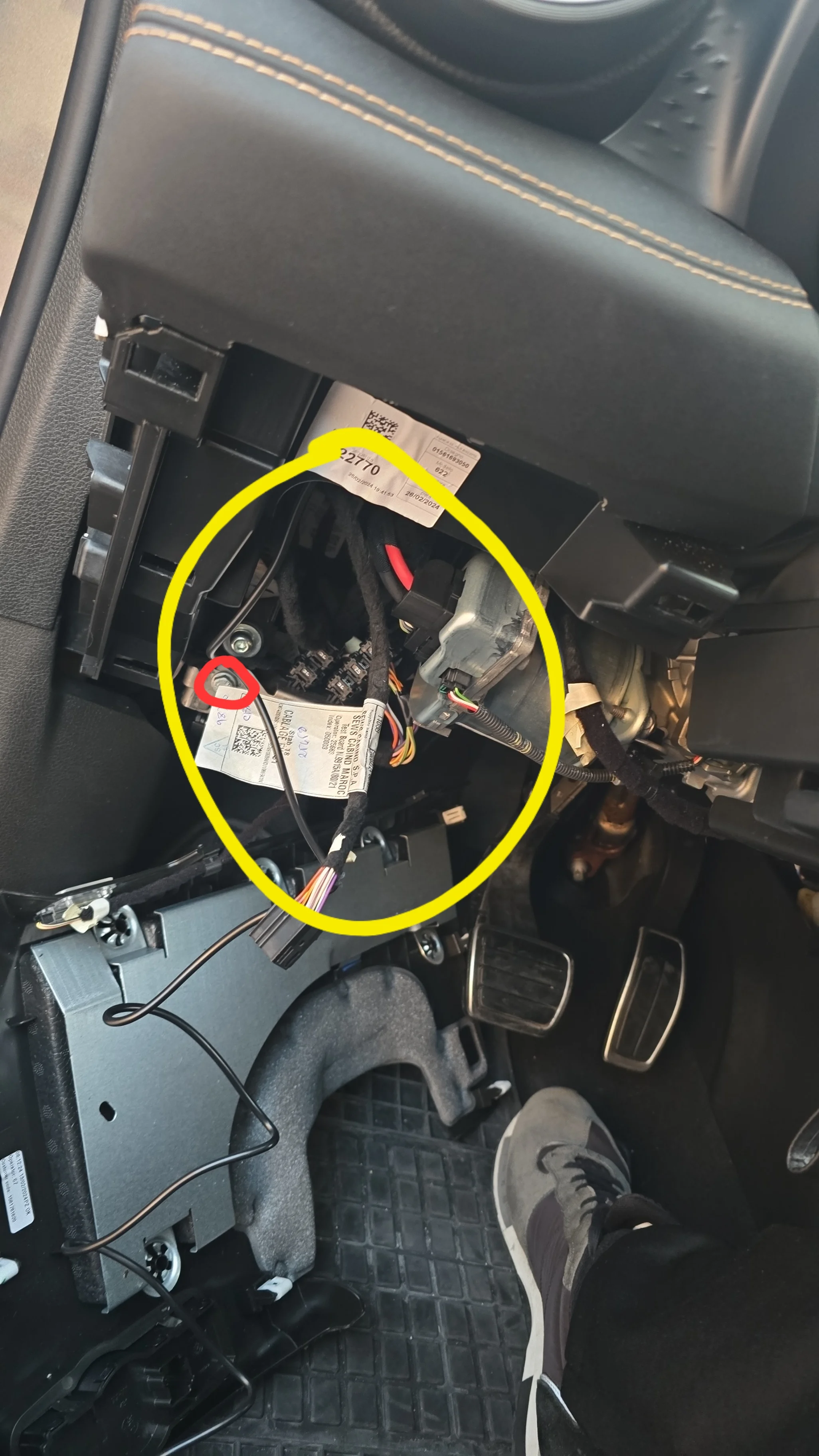

Ciao a tutti, oggi mi sono messo un po' a smontare la plastica sotto al volante per installare la dashcam e ho visto che i fusibili sono in fondo in corrispondenza del cerchio giallo dietro a quei cavi. (non so perchè ma mi aspettavo i fusibili più accessibili e meno annidati).
In ogni caso, devo collegare il negativo a qualche vite per il negativo appunto, avete qualche vite da indicarmi? (una non sono riuscito a svitarla, ed è quella cerchiata in rosso)
se mi sapete indicare anche i fusibili per collegare il sempre alimentato e quello solo a quadro accesso ve ne sarei grato!

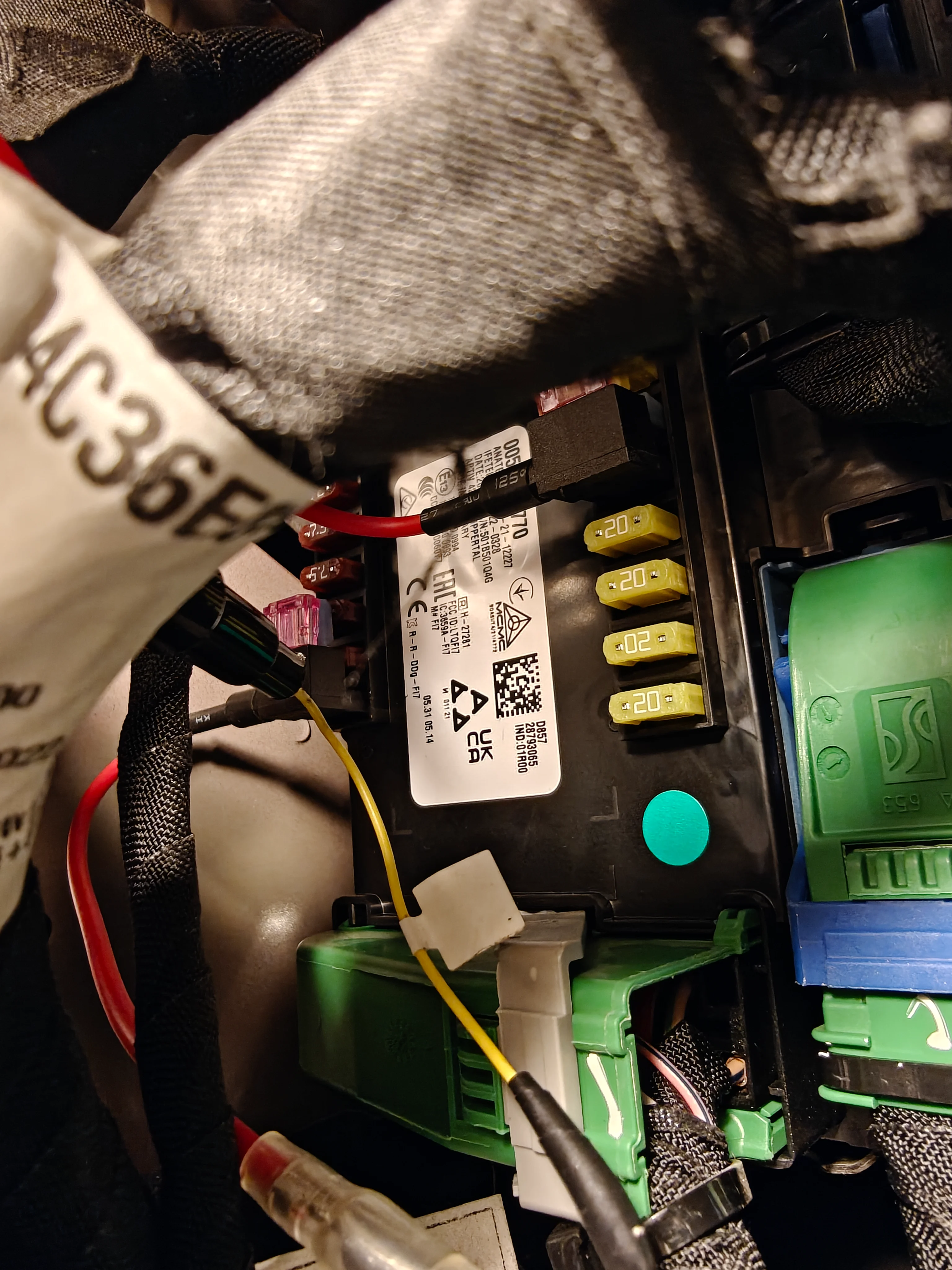

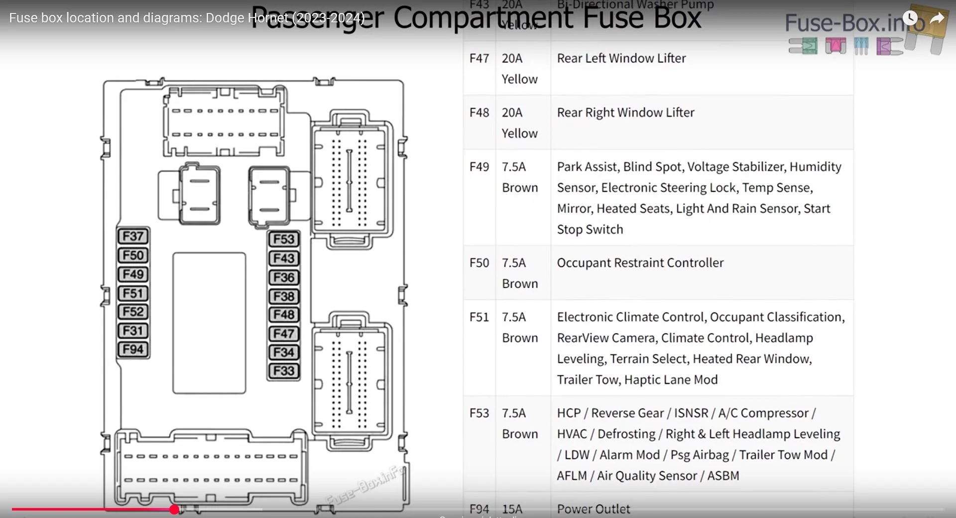

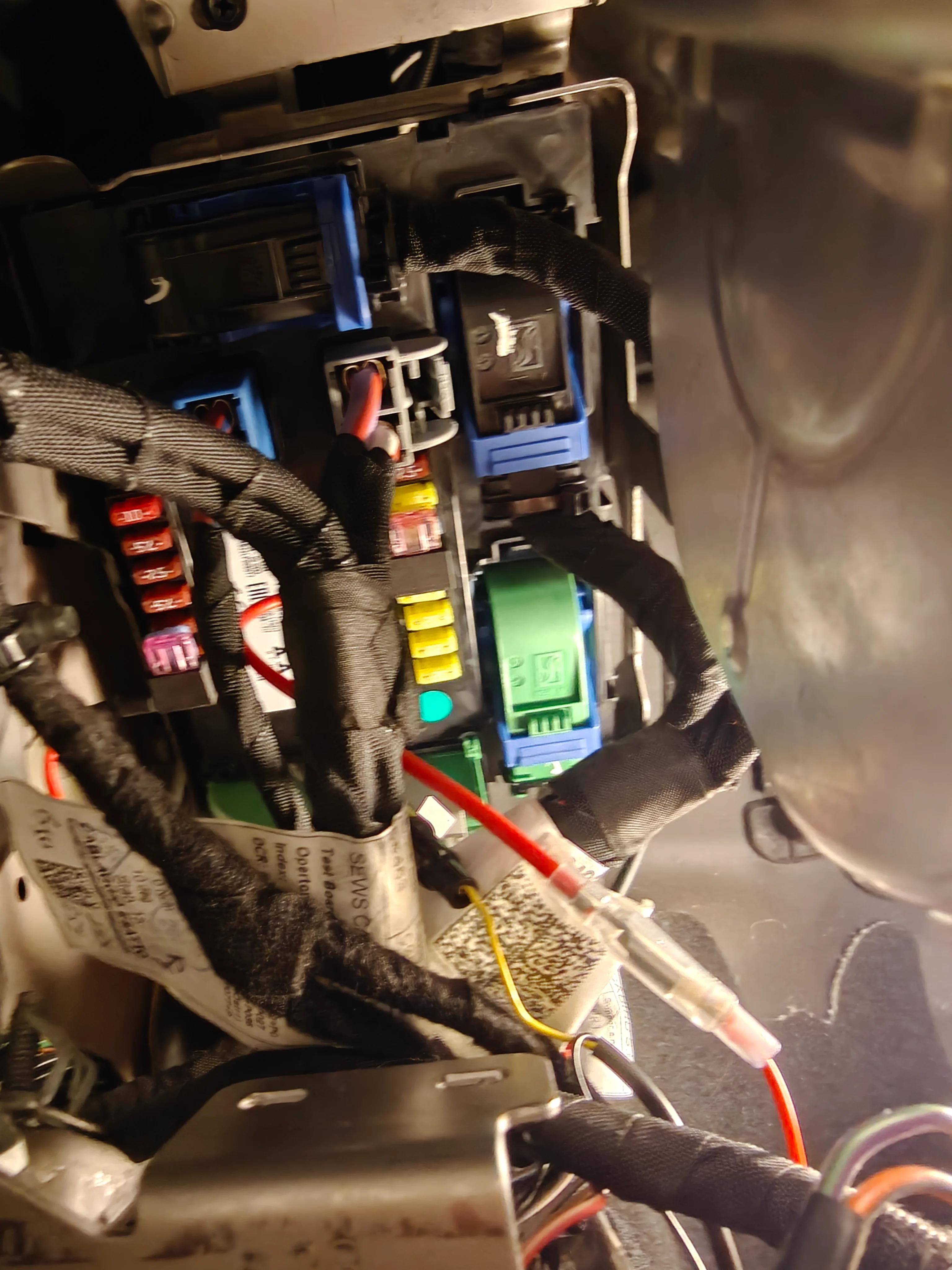

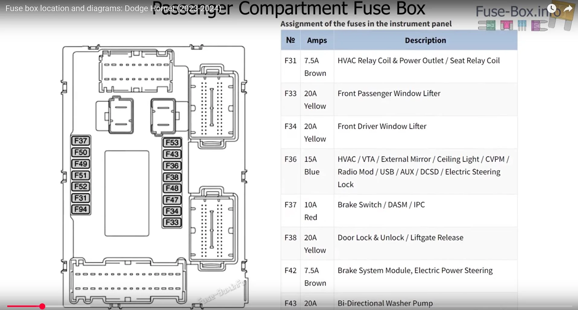

Il negativo l'ho preso dal bullone che hai indicato proprio tu.
Il positivo ROSSO fusibile F94 e il sottochiave GIALLO F38
Se ne parla anche nel gruppo Telegram
Forse è stato serrato a bestia e non riesco a svitarlo... devo provare di nuovo, ma se non riesco non vorrei andare dall elettrauto quando la maggior parte del lavoro è fatto 🥲
