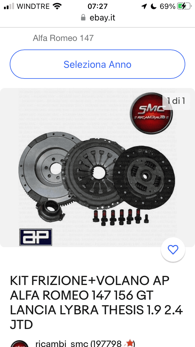

    100.3 KB · Visualizzazioni: 265
AP me lo consigli? Si trovano molto a ottimi prezzi (io guardo ebay).... Ma dove li trovo questi kit per volano fisso?

io ti consiglio di mettere un volano b-massa, sarai sicuro che non ci sarà rigetto. La differenza di prezzo, ammesso che riesci a trovarne uno, non giustifica le problematiche che posso nascere...

Occhio che con i volani monomassa aumentano le vibrazioni e le conseguenze le paga il cambio...se non hai particolari elaborazioni metti solo la frizione originale o simile e verifica che il.volano bimassa non giochi troppo...
