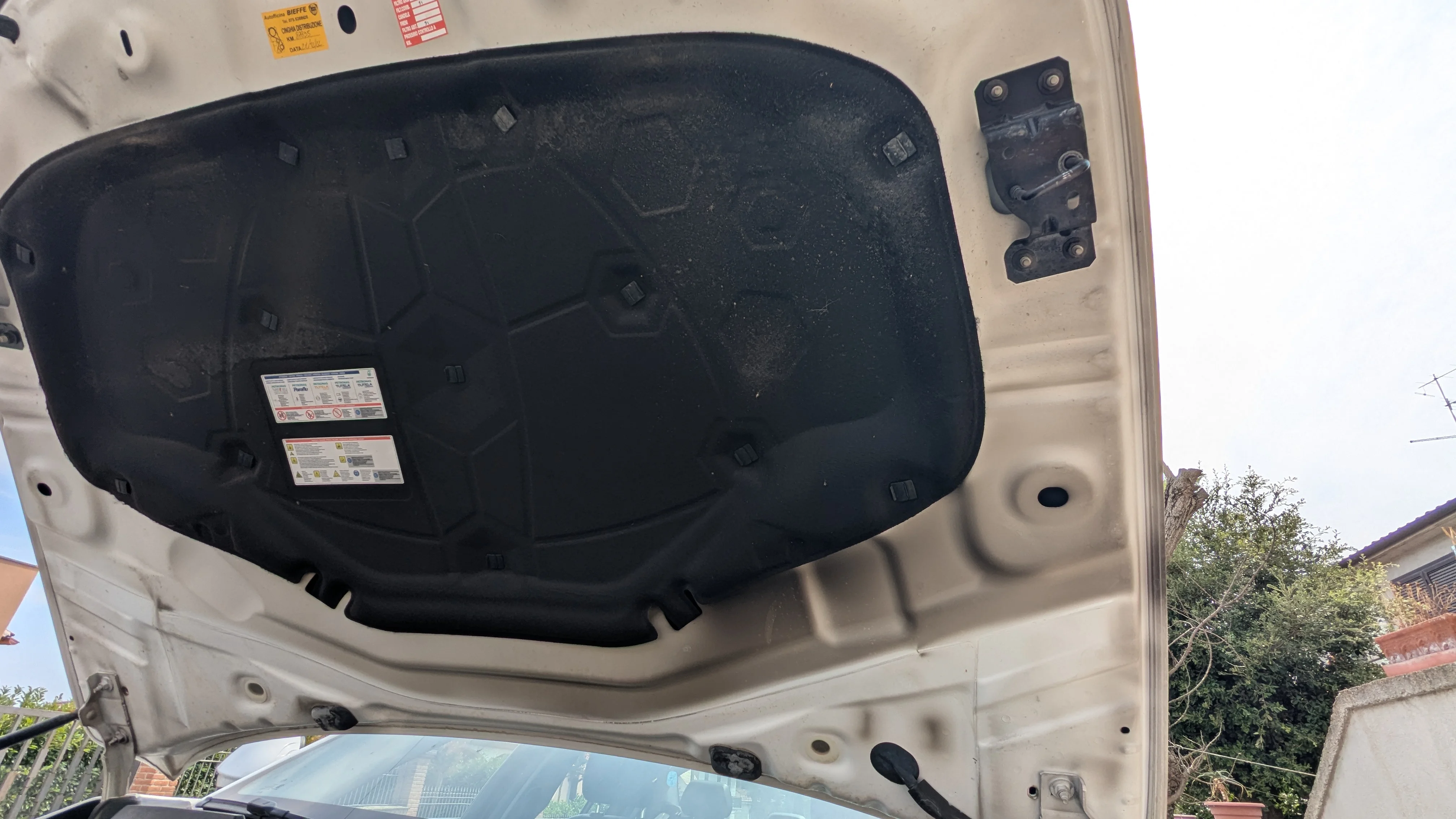

Buongiorno Alfisti, vi chiedo aiuto perché da circa 1500 km ho notato questo problema sulla mia auto.

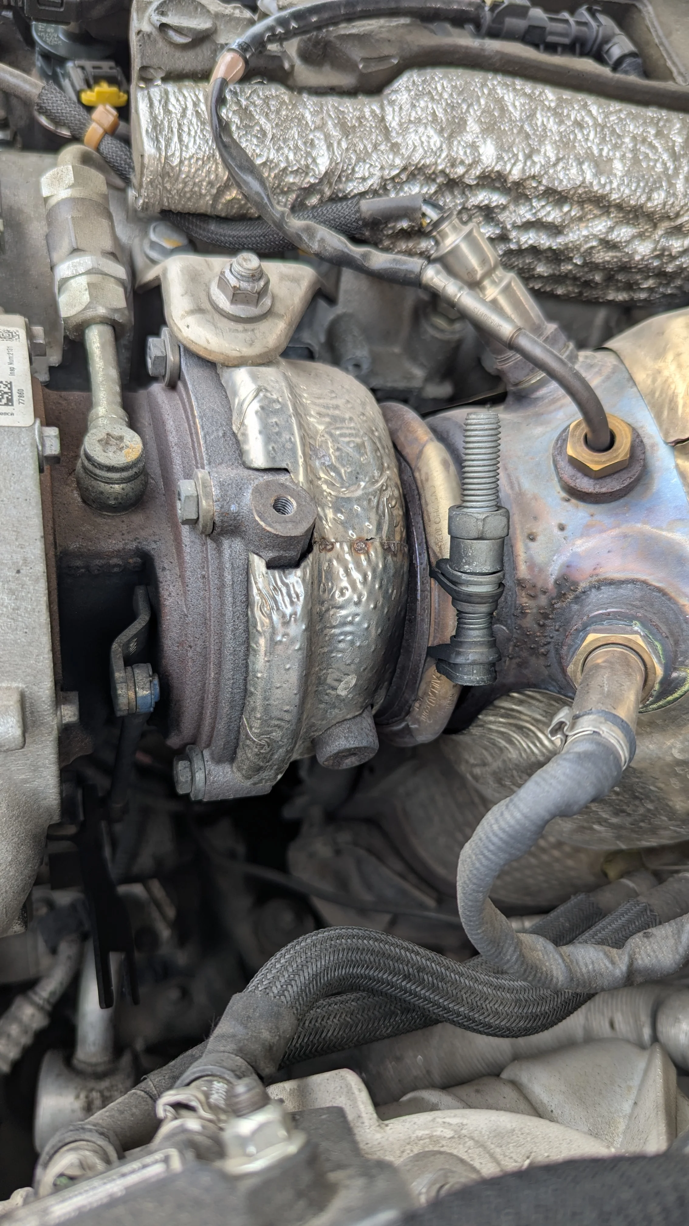

Come da titolo sulla mia Giulia 2.2JTD 160cv del 2019 (141.000 km) ho cominciato a sentire odore di scarico in abitacolo, ho aperto il cofano e ho notato un alone di fuliggine nella zona sopra collettori, turbo e FAP.
Ho notato anche altri annerimenti vicino il comando della geometria variabile e sui bulloni che serrano la fascetta tra turbo e FAP.
Tra l altro il turbo ha sempre fatto rumore durante le accelerate più vivaci, mi era stato detto che questi motori sono abbastanza rumorosi ma così mi sembra un po' troppo. (Appena posso allego un video)
So per certo che farei bene a montare un filtro aggiuntivo per i vapori olio e spero che non sia tardi per le pale del compressore.

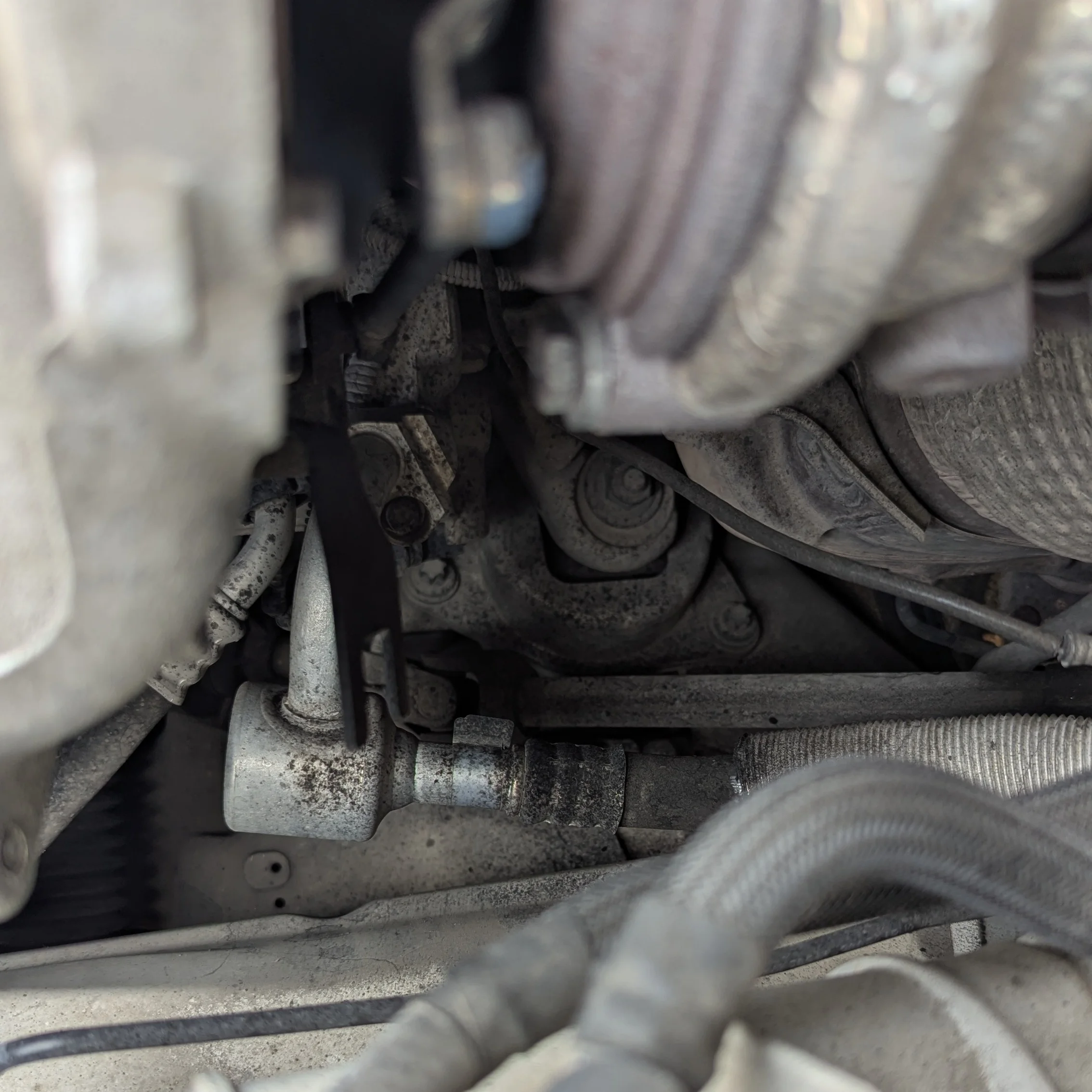

Come ciliegina sulla torta, sembrano esserci degli schizzetti di olio nella zona sotto il turbo ma nessuna morchia e nessun trafilo evidente.

Devi controllare tutta la linea di aspirazione, potrebbe esserci qualche perdita, collettore, o forse guarnizione valvola egr.
Che la turbina si senta un po’ in aspirazione e normale, l’importante che non fischia o stridia.
Hai cali di prestazioni?

Ho notato che il tubo dell aria condizionata è una delle parti più sporche e la fasciatura metallica è rovinata ma purtroppo credo abbia poco a che fare con il problema
