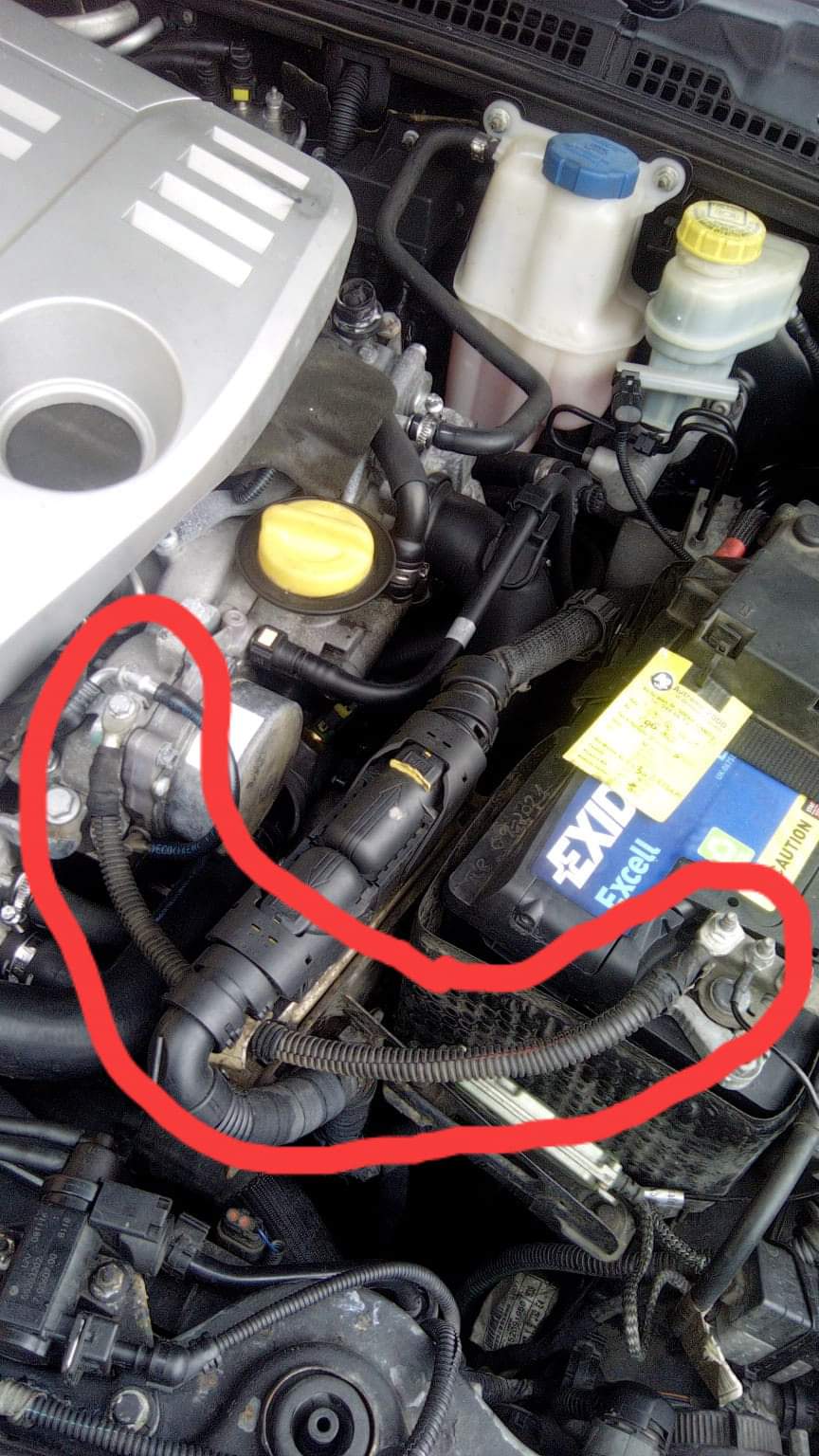

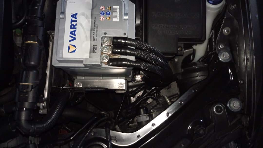

Altri suggerimenti:
Per quanto riguarda le difficoltà in accensione e in fase di avviamento ti consiglio di aggiungere dei punti di collegamento di massa tra la batteria, il motore e la scocca. Consiglio di sostituire la batteria con una in tecnologia AGM.
Installazione in aggiunta di un cavo di massa tra negativo batteria e testata.
cavo da 8 mm già dotato di occhielli da 8 mm, prelevato da una vecchia auto rottamata.
il numero dei giri in avviamento è aumentato, il motore parte istantaneamente, e non produce ne fumo a freddo, ne rumore a caldo.
