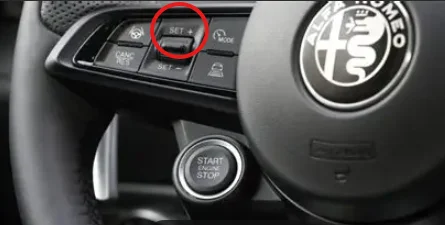

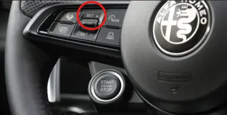

Sulla mia, 160hp veloce cui ho aggiunto il pack adas di levello 2 dell'epoca (ordine 05/2022), funziona tutto benissimo : segue la macchina che precede, frena, accelera fino alla velocità impostata sul cruise control, si arresta e riparte da sola solo se la ripartenza sta nel giro di una decina di secondi circa, diversamente per falrla ripartie ci sono 2 opzioni : tocco sul pedale acceleratore o tocco sul "+" del volante a sx.
Il tutto con o senza il line keeping assist
Non ero a conoscenza di questa enorme differenza.
Ma il + delle palette non è a destra?
il "set +" è a sinistra sul volante.
le palette sono dietro e sono fisse, non girano con il volante...
Non so perchè questa precisazione, ma hai fatto bene a specificare ;)
