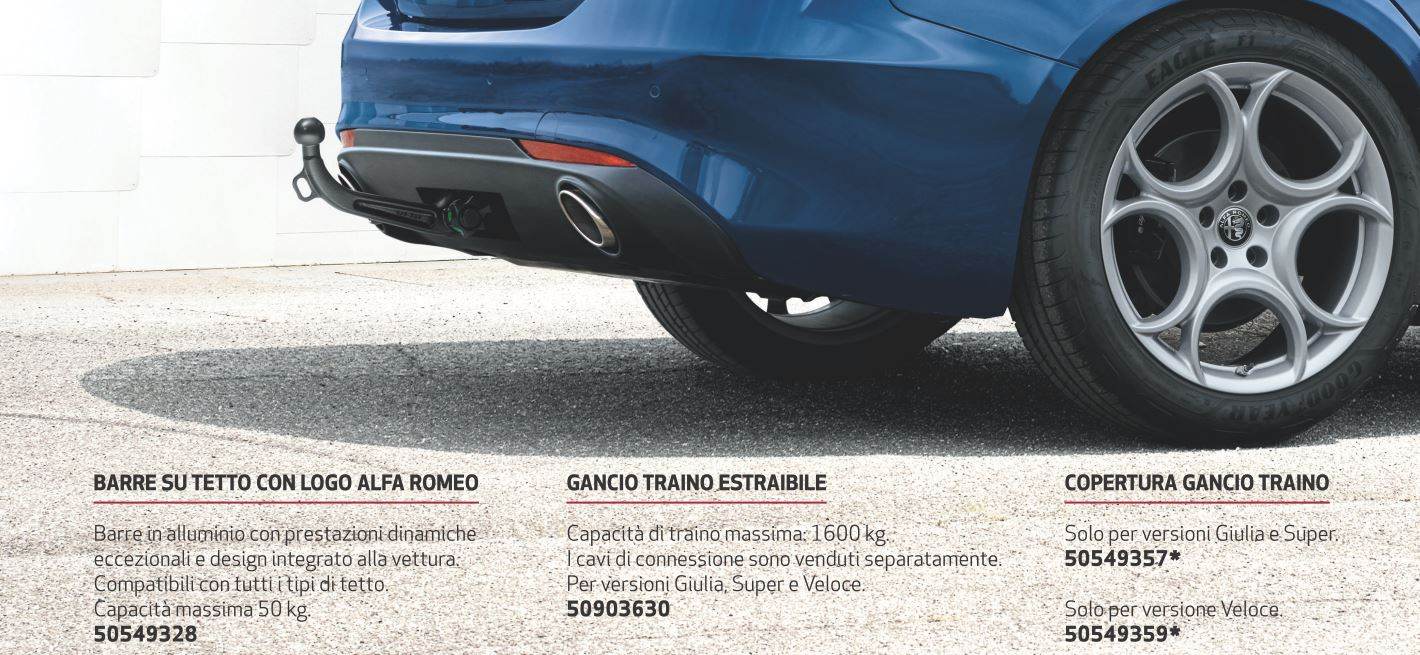

Da mirabolante (?) catalogo Mopar:
GANCIO TRAINO ESTRAIBILE
Capacità di traino massima: 1600 kg.
I cavi di connessione sono venduti separatamente.
Per versioni Giulia, Super e Veloce.
50903630
COPERTURA GANCIO TRAINO
Solo per versioni Giulia e Super.
50549357*
Solo per versione Veloce.
50549359*
Visualizza allegato 187140

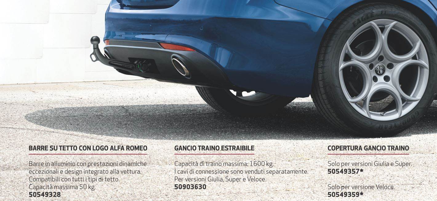

50903630
50549357*
50549359*
sai dirmi qualcosa io aquisto gancio traino steinhof specifico Alfa giulia veloce anche se a me della super e una sprint il gancio traino e estraibile 13 poli kit elettrico universale quindi avrà dei cavi installatore mi parla di kit antidisturbo ma si mette un affare del genere anche perche mi riferiva che se poi accendono delle spie sul quadro o delle avarie non sa comportarsi poi al problema ne sapresti qualcosa o mettere un kit antidisturbo grazie
