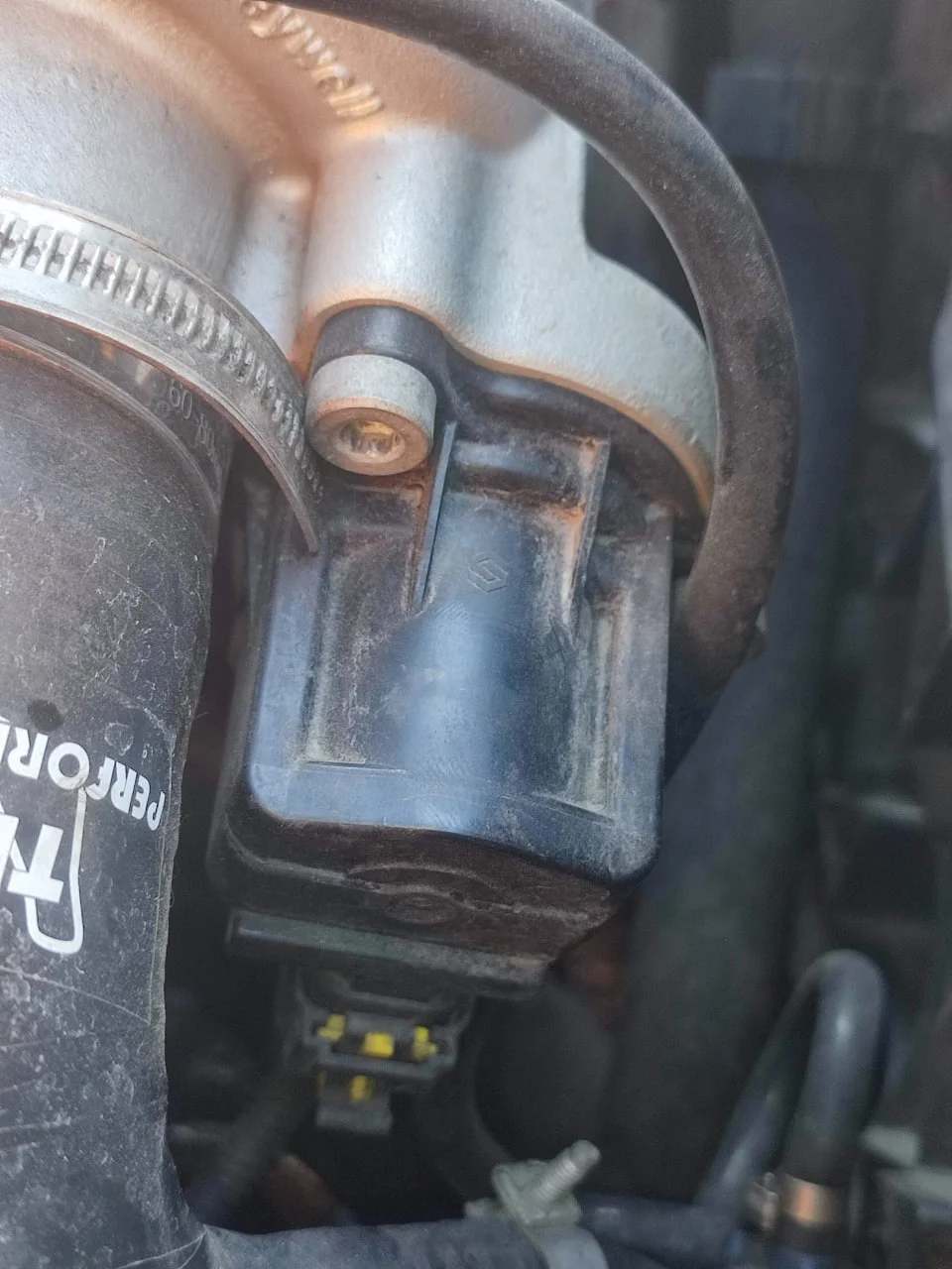

Sul mio 1.4 Turbo MultiAir monto una garret 1446 avional con pop off stock. Che io sappia la pop off stock sulla Mito è a ricircolo quindi la pressione torna dentro l'aspirazione, è quindi normale sentire il "stutututu" tipico del turbo flutter quando la pop off è tappata? Perchè non vorrei che in realtà la pop off non apra e prenda il colpo d'ariete (che in verita non dovrebbe essere così forte sul multiair visto che il throttle body è wide open)
vi allego una foto della pop off
Grazie mille
Basta leggere i valori provando auto e vedi subito se qualcosa non quadra…
grazie per la risposta. Esattamente cosa dovrei guardare? ho un manometro per la pressione. In rilascio l'ago scende rapido sotto il bar quindi presumo che apra, ma non avendo mai avuto altre auto del genere non saprei se è quello che ci si aspetta oppure no
