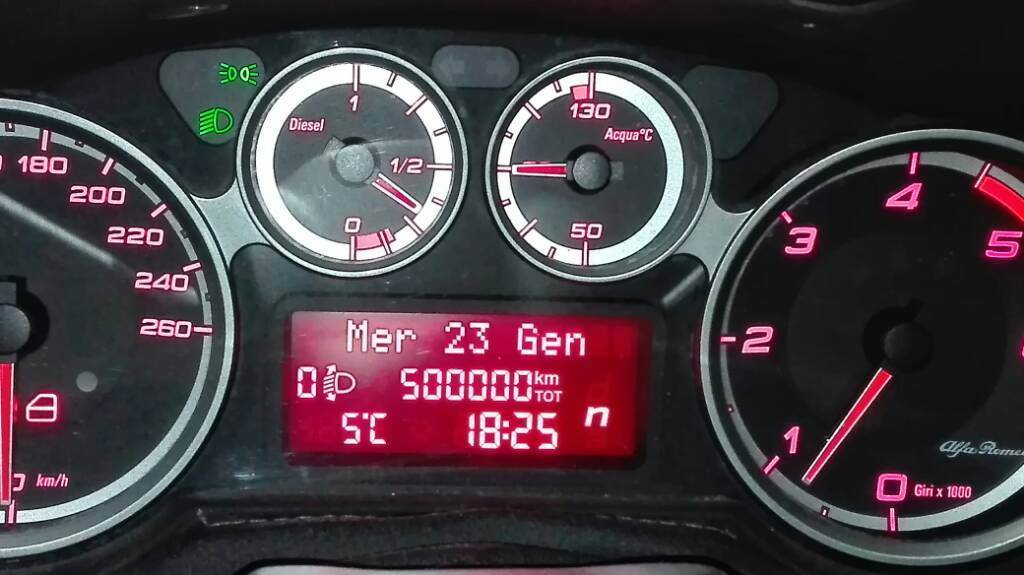

Visualizza allegato 186580
Mi vien da dire ma come hai fatto a fidarti di un auto con quel kilometraggio..
Un conto e quando ce l'hai da nuova e sai come e stata trattata..manutenzione..ecc..
Ma prenderla usata già con quei km e stato un azzardo secondo me.
