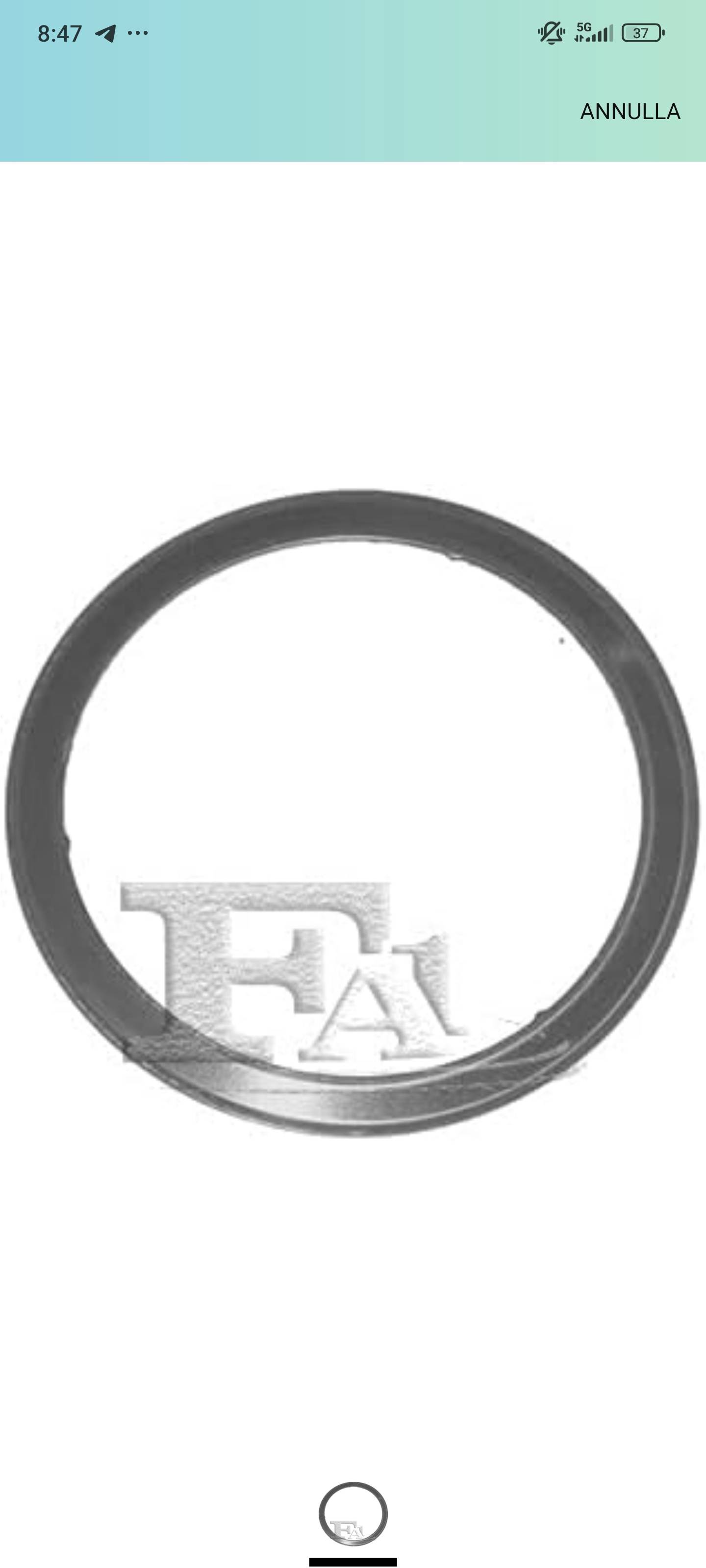

Intanto qualcuno di voi sa dirmi il codice della guarnizione che c'è tra turbina e DPF? per intenderci quella dove c'è la fascetta metalliva Vband che sis tringe sul DPF con la chiave a bussola?
Grazie...seguiranno aggiornamenti
Io ho smontato più volte il DPF e l'ultima volta mi sono accorto che la guarnizione metallica tra turbina e DPF era stata montata un po' storta con la conseguente deformazione di quest'ultima..
Poi ho provato a dare una mezza addrizzata con dei colpi di cacciavite(dal manico) però non è tornata nuova e attualmente in abitacolo (solo io sento un po' di puzza di scarico) sento puzza..ciò però non la sente né mia moglie né il meccanico.
Il preparatorei.ha detto che bisogna sostituire questa guarnizione. Screenshot_2025-02-21-08-47-26-715_com.amazon.mShop.android.shopping.jpg
