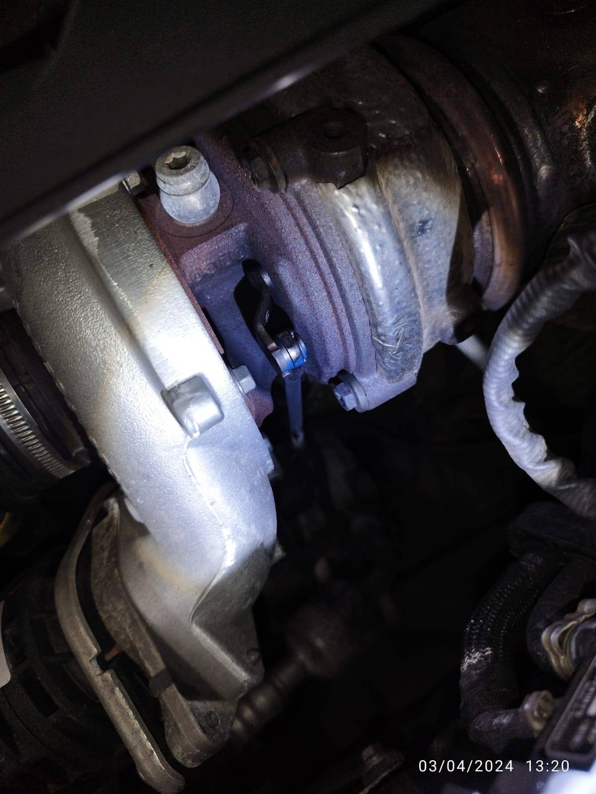

Buona sera a tutti,
posseggo una Stelvio 2.2 160CV MY19, da un paio di mesi quando la prendo, o quando mi fermo per strada ( motore acceso) entra nell'abitacolo un odore di gas di scarico. sono andato dal mio meccanico di fiducia, dopo una veloce analisi ( secondo me troppo veloce) ha visto che c'è la levetta della geometria variabile leggermente annerita lato turbina e crede possa essere quella. Premetto che con la macchina in velocità non si sente nulla nessuna puzza. chiedo anche a voi se potrebbe essere come di ce il meccanico o magari qual cos'altro se non altro perchè secondo lui dovrebbe smontare la turbina per vedere bene la sede della lvetta, quindi prima di far smontare una cosa che funziona bene ( o meglio la macchina non mi da errori) chiedo a voi. allego foto levetta, la Stelvio ha 144.000 km
grazie 1000 !

Controlla bene i tubi egr spesso si rompono e i gas escono anche le turbina posso perdere ma e più probabile i tubi egr.. e frequente in officina questi problemi

In primo luogo, come giustamente notato sopra, questi sono i tubi EGR a volte il dado del sensore di temperatura dei gas di scarico sulla marmitta si allenta.. la fuliggine sull'attuatore della turbina è presente in misura maggiore o minore in tutti;

Intanto grazie mille per la risposta, no nemmeno io sono il tipo che abolisce pezzi o modifica centraline, l‘ unico dubbio era che anche la mia ha segni di fuliggine nel turbo, proprio là‘ dove esce la levetta della geometria variabile, ed ero quasi giunto alla conclusione di voler fare sostituire la turbina. Ora se tu mi confermi che anche la tua è annerita, ma con la sostituzione del tubo hai risolto il problema sono molto sollevato. Ancora mille grazie 🙏
Nooo quale turbina, sono tutte così, è la prima diagnosi che mi hanno fatto a cui non ho creduto per fortuna, è semplicemente quel tubo spiralato che esce dal FAP per riportare i gas di scarico nella EGR...vai tranquillo,
