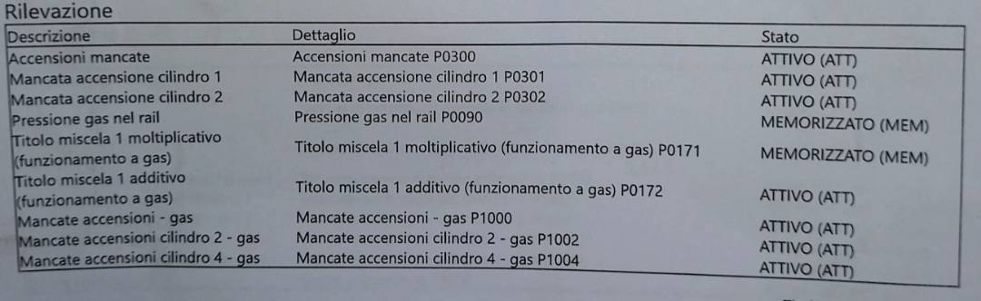

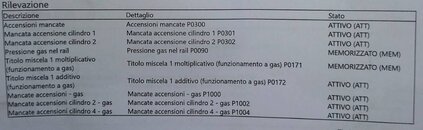

Ho portato a fare la diagnosi e i codici errore sono: P3000-P3001-P3002-P0090-P0171-P0172-P1000-P1002-P1004.
Il meccanico mi ha consigliato la prima cosa da fare bobine e candele, così ho fatto ma il problema è sempre uguale! Gira sempre male sembrando un diesel e fumo bianco!!

Se non erro a ricordi dovrebbero esser corretti i codici, gli ultimi non ricordo ma dovrebbe esser riferito a mancate accensioni di più cilindri, purtroppo oggi non ho la diagnosi con me per controllare con certezza.
Una cosa è stra, nello stesso cilindro non puoi avere allo stesso tempo carburante ricco e magro.
Magari c'erano errori vecchi in ECU che non centrano niente con la nuova problematica o hai le due lambda sballate.
Bisognerebbe azzerare i codici avviare il veicolo ed effettuare una nuova ricerca con diagnosi.

Nell'ultimo periodo mi accorgevo che ogni 2000km mettevo un 1litro di olio e avevo avaria motore che era causa della sonda lambda che era da sostituire. Tutto ad un tratto mi è successo questo e non so come risolvere il problema, mi preoccupa principalmente il fatto che il motore gira a 3, consuma olio, esce fumo dall astina dell olio.... allego anche la foto dei codici errori!
