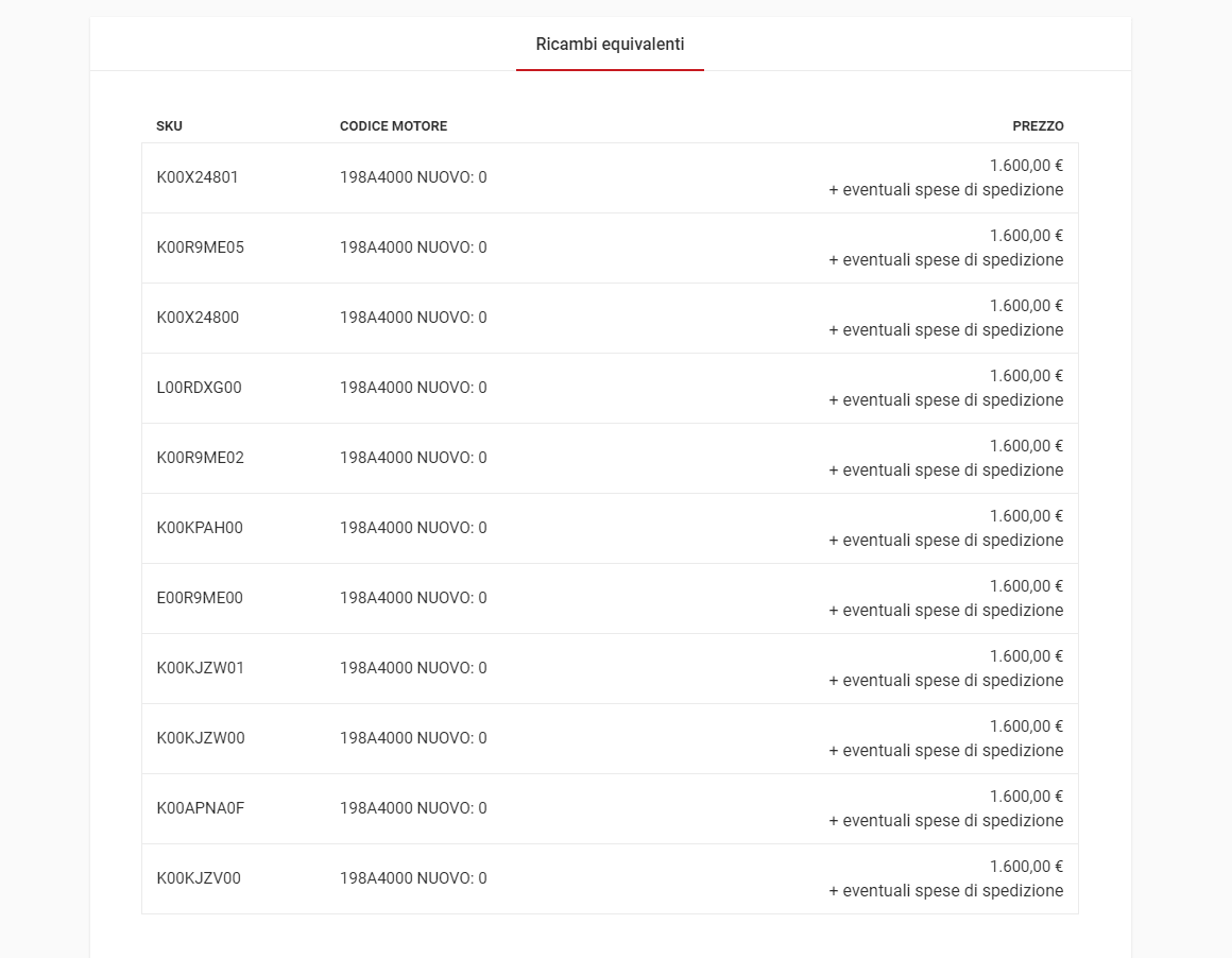

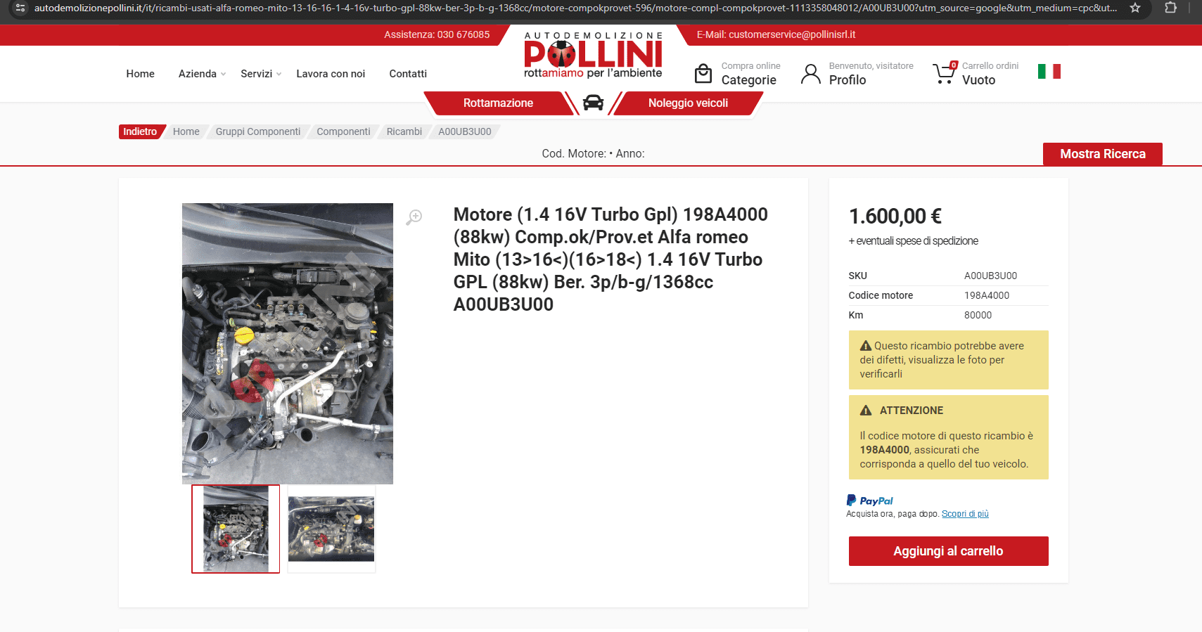

Buonasera a tutti, vi aggiorno che ho fatto vedete l'auto ha più persone, le loro opinioni era: 1) uaprire la testa motore e capire cosa c'era da fare 2) revisionare completamente il motore 3) prendere un motore usato e sostituirlo.
Adesso ho deciso di trovare un motore ma ho una domanda, il mio ha un codice 198A4000 può essere compatibile con il 940b7000? Chiedo in quanto ho trovato giulietta 1.4 TB gpl del 2012 come il mio ma hanno codici diversi. Che differenza hanno?
