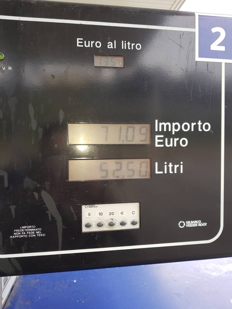

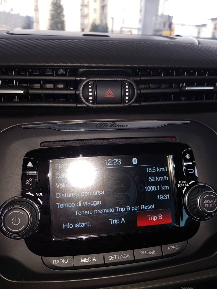

Ecco i miei consumi piu o meno sto pieno tranquillo sempre in N potevo riuscire a fare anche il 19 km/l però non ce la faccio ahahha ...ora rifarmi un po di D ci sta
Anzi il cdb è stato pessimista reali ho fatto 1008/52,5 fa 19,2 (per specificare ho cerchi da 17 tragitto quasi tutto extraurbano con molti sali e scendi)

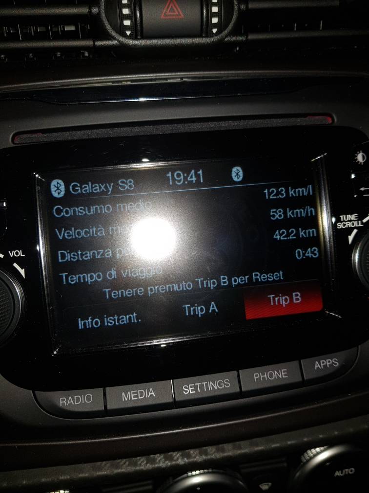

Premetto subito : ho letto solo alcune pagine del thread, casomai approfondisco la questione leggendole tutte.
Ma volevo farvi una domanda.
Ho una Giulietta MY2016 1.6 120CV diesel.
Prima lavoravo a 45 km da casa, misto autostrada/urbano riuscivo a fare sui 17 km/l di media. Non molto alta, ma neanche bassa, quindi mi stava più che bene.
Ora lavoro molto vicino a casa, 5.5 km in città dove non riesco ad andare a più di 70 km/h su un pezzetto di 1 km di strada a scorrimento veloce.
I miei consumi medi si sono abbassati a circa 12.5 km/l. Ho chiesto il motivo del consumo così tanto più alto di gasolio, mi hanno risposto che il filtro anti particolato in città va sempre in rigenerazione perché vado a velocità troppo basse e quindi consuma di più.
A me pare onestamente che consumi troppo , la macchina ( facendo le corna ) non ha mai dato problemi di nessun tipo finora, e vorrei scongiurare un possibile problema a qualsiasi cosa .. Secondo voi è normale il consumo?
Grazie e perdonate, eventualmente, per la domanda doppia ( tripla, quadrupla, ... ... )

L'auto non ha it tempo di entrare in temperatura e consuma di più. Il filtro lavora bene a regimi superiori ai 2000rpm. Ti hanno detto bene. Per piccoli spostamenti meglio benza o GPL. Il diesel oltre gli alti kmetraggi richiede tragitti che permettano l'entrata in esercizio del dpf.

Io 19,2 neanche se prego... Sono riuscito a fare 21 di sola superstrada, velocità 90 kmh con punte di 100 solo per sorpassare...
in ogni caso la causa del consumo elevato è secondo me da imputare a stile di guida, tipo di percorso, condizioni di traffico e utilizzo del veicolo con motore non in temperatura. In 5.5km il dpf non inizia neanche a rigenerare ma questo è un altro problema. Non sarebbe male sapere anche i km/h medi del percorso
