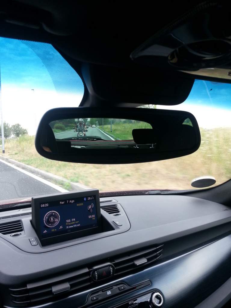

Ragazzi... ieri mi è arrivato lo specchietto retrovisore elettrocromico... che dire... uno spettacolo...
Ho avuto un pò di problemi a rimontarlo nonostante sia abbastanza semplice.
Infatti sbagliando manovra di rimontaggio ho consumato la pallina dell'aggancio a coda di rondine che blocca lo specchietto al parabrezza con la conseguenza di non essere più stabile nella sua posizione. Per fortuna quell'aggancio è smontabile ed è bastato cambiarlo con quello dello specchietto originale per risolvere il problema.
Che dire... alla fine il risultato e l'utilità è imparagonabile
