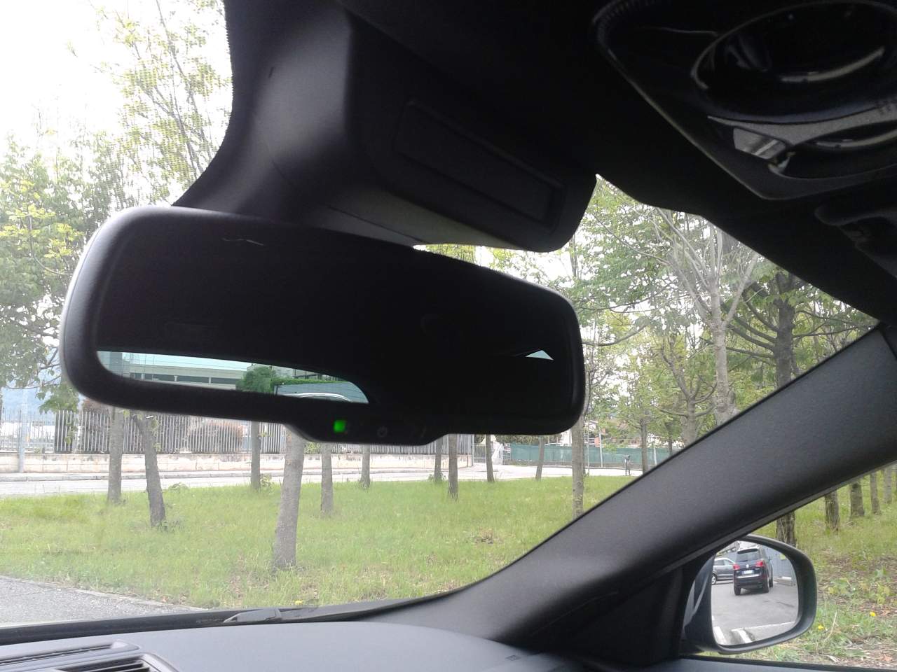

Specchietto elettrocromico arrivato e montato in un attimo, grazie anche alla guida di pag.10.
La predisposizione per questo specchietto era già presente, è bastato smontare lo specchietto normale per trovare il connettore in questione.

Re: Alfa Giulietta - Retrovisore elettrocromico
Ma che modello e' questo? non mi sembra uguale a quello installato da me o sulle giuliette.
#176
Infatti ha il pulsantino centrale di accensione/spegnimento. Forse della 159??Ma la 159 ha l' SBR?
La"prima parte" cioè il coperchietto e la "terza" il blocco che contiene l'SBR sono quelli del mio specchietto tradizionale, ma mi è arrivato tutto il blocco completo dello specchietto elettrocromico,li ho mantenuto solo per sfizio mio personale ma sono identici e uguali.
Ah! ecco, io cosi' lo avevo sulla Mito. Comunque bene così mi e' sempre piaciuto anche questa versione.
Quindi suppongo che anche le vibrazioni saranno uguali nel tempo. :p
E' della 159 o della MiTo?
Di sicuro veniva montato su Mito. Sulla 159 non so.
