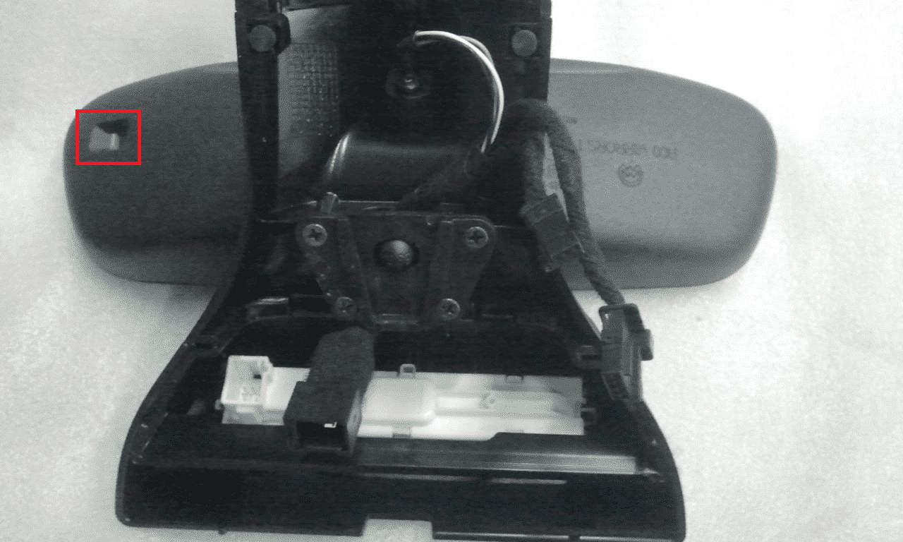

Ciao @arnaldocastelli, grazie mille della tua risposta, quindi se ho capito bene il tuo specchietto lo hai preso insieme alla macchina quindi è originale ALFA o lo hai montato dopo? Io ho una distinctive my2014 priva di sensori pioggia e crepuscolare pero ho il clima bi-zona e ho fatto controllare a un offcina autorizzata che ci sia la predisposizione e c'è l'ho. Pero non posso spendere 400€ comprandolo dall'alfa e vorrei capire qual è il retrovisore originale cosi se lo devo comprare da uno sfaccio non mi becco uno scpecchietto usato e anche non Alfa.
Per capirci lo specchietto senza on/pff di cui parlo è quello illustrato nel lum e che vedi nelle foto e nel video che ho allegato e almeno per i primi anni della giulietta c'era solo quello come ricambio originale, non esisteva quello con il pulsante e il suo funzionamento come lo avevo descritto, forse male, prima ed è il seguente:
Re: Specchio retrovisore interno elettrocromico
non è sempre attivo, ha la funzione di disattivazione automatica della funzione tramite il sensore posto anteriormente lato parabrezza...se questo sensore rileva la luce solare disattiva il sensore interno e quindi non si oscura anche se colpito dal sole, mentre se il sensore anteriore rileva il buio attiva quello interno che fa funzionare l'automatismo atiabbagliamento in caso qust'ultumo sensore vine colpito dai fari delle macchine.

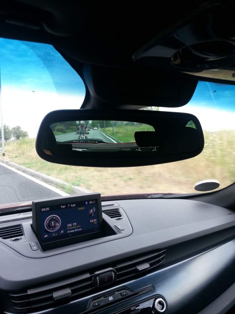

Retrovisre elettrocromico senza pulsante on/of in funzione (ha oscurato il sensore anteriore lato parabrezza con un nastro nero essendo di giorno):
