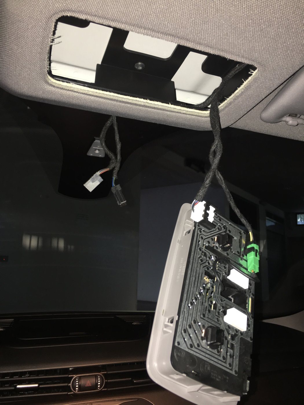

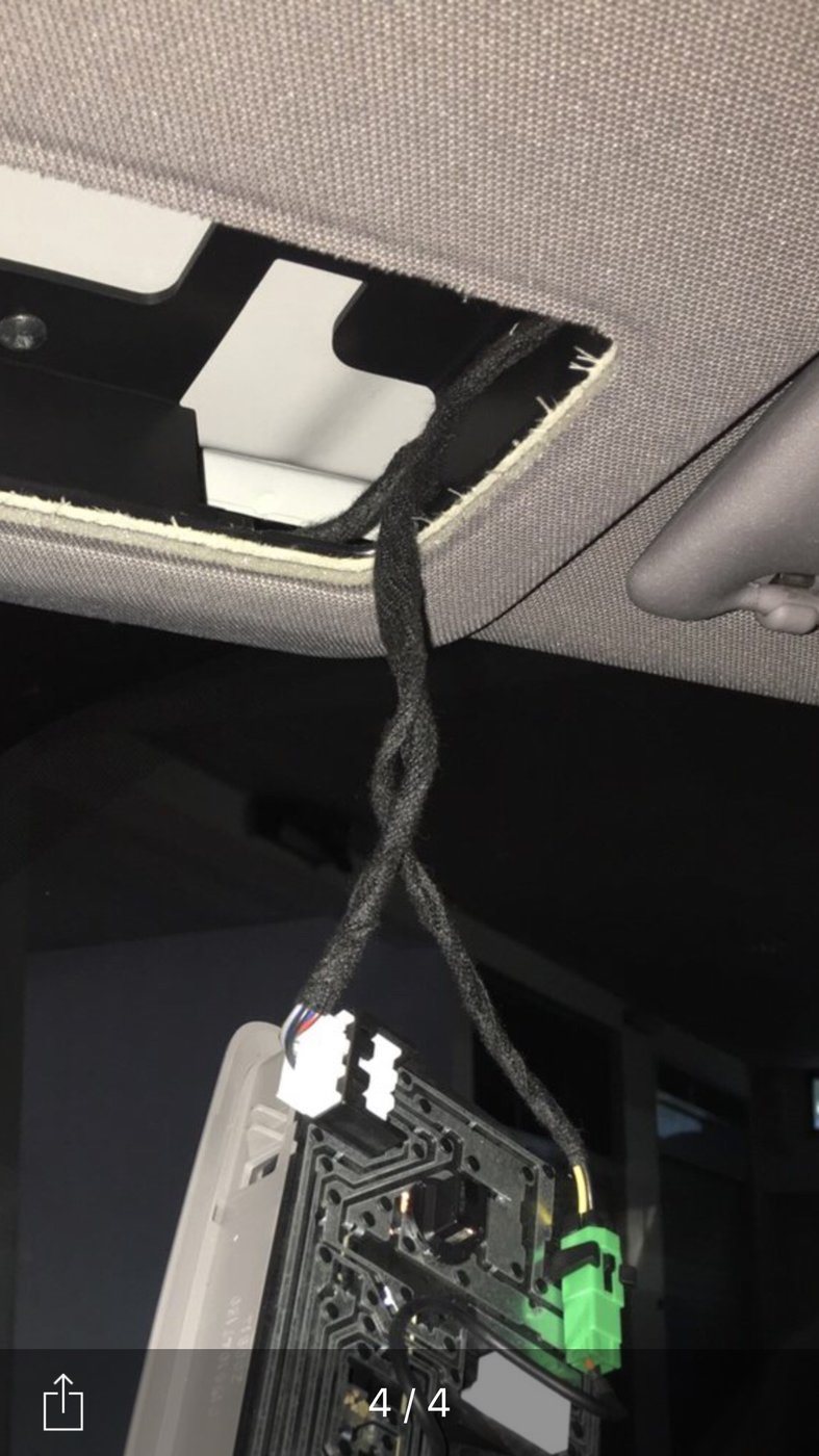

Hai provato? Io x curiosità ho smontato la mia plafoniera e nascosto ho trovato il connettore.

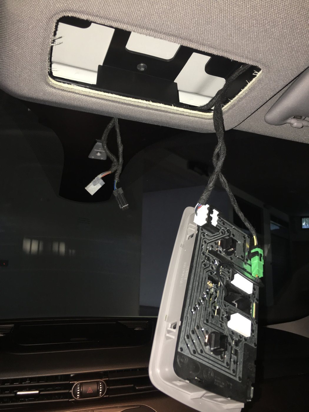

Non ancora ma difatto quel connettore non l'ho trovato... tu esattamente dove lo hai beccato il cavo ?? ...questa è la mia plafoniera smontata
sulla destra qui intendi ?? Comunque a te che versione ed anno è l'auto ??? Vedo che anche la plafoniera è brunita rispetto alla mia

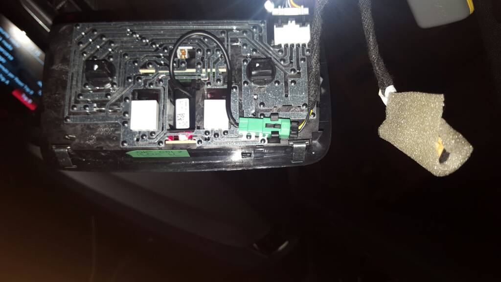

Questo è il dietro dell'obbligo specchio,se tiri il filo del sensore umidità troverai il connettore nel quale ci sono molto pin i quali fanno tutte le funzioni,specchio sensore umidità e fari e tergi auto...
