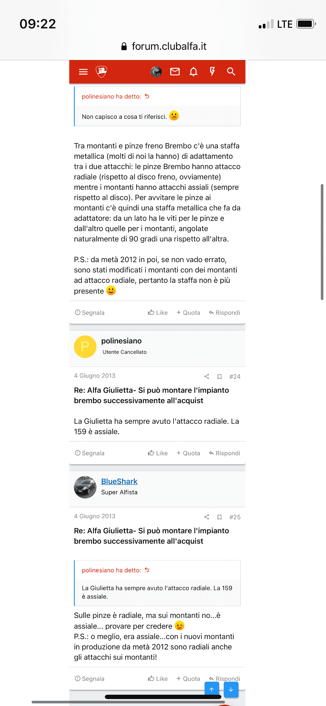

Vorrei montare dischi 305 Brembo o Zimmermann e sostituire le pinze originali da 305 con le Brembo 305 della 159.
Premesso che a livello legale, non so se sia consentito non trattandosi di maggiorazione in questo caso… ma:
1. sarebbe fattibile la modifica plug and play o si necessita di staffe aggiuntive?
2. Per uso stradale credo sia più che sufficiente, voi che ne pensate? Costo circa 500€ (+200€ staffe nel caso no compatibilità, spero di no)
Lascio anche screen in aiuto (forse) e link dettagliato focus pinze

Ciao,
Non so darti una risposta per quello che riguarda le staffe, credo proprio che servano staffe fatte su misura a meno che non esista qualche allestimento che monti proprio le pinze che vuoi montare tu.
Dal punto di vista legale è molto semplice : qualsiasi modifica che non sia prevista è illegale. Anche mettere le lampadine a LED o il doppio scarico... Poi sta ad ognuno di noi assumersi la responsabilità della modifica...
Aggiungo, ho letto della compatibilità dei cerchi e così mi sono posto il quesito sulla non necessità delle staffe... però parlo senza sapere

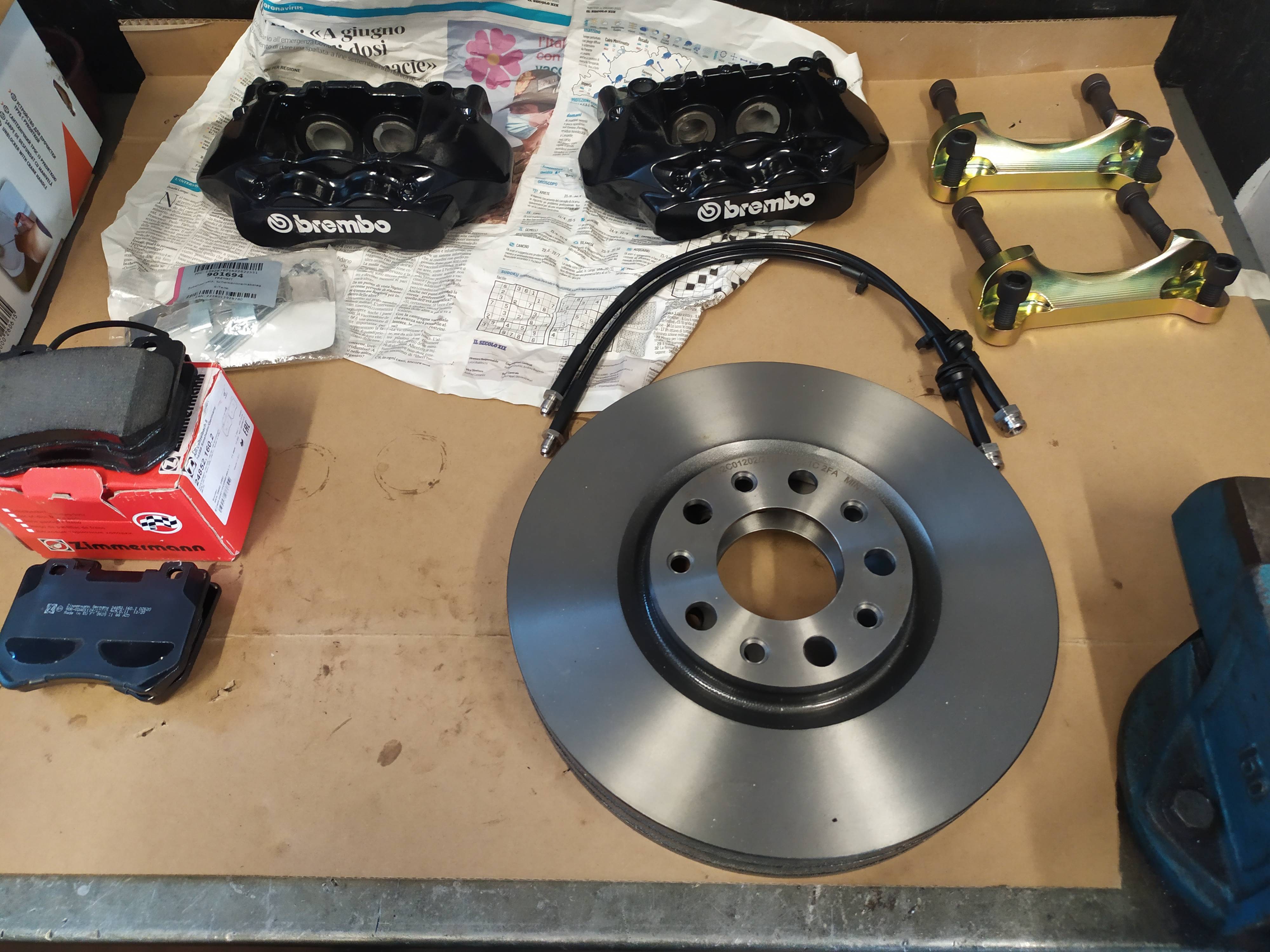

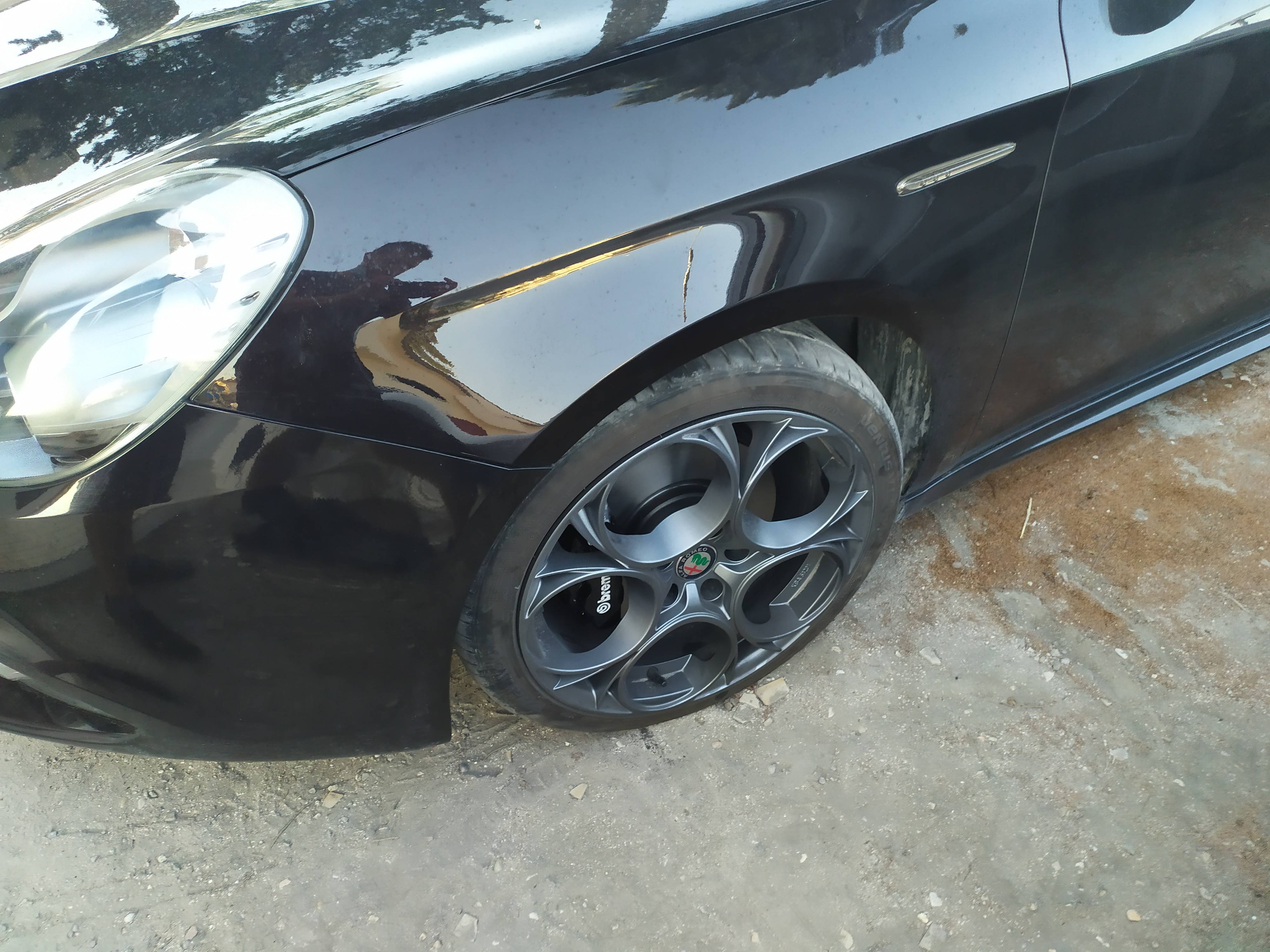

Pinze brembo derivazione 159 305mm
Dischi Brembo (i zimmerman erano finiti)
Pasticche Zimmerman
Staffe
Tubi in treccia
    843.1 KB · Visualizzazioni: 333
    920.1 KB · Visualizzazioni: 361
Reazioni: ARTOTO e ziopalm
Dipende tutto da dove acqusti (online/ricambista/meccanico), se la revisione pinze la fai te, o la fai fare o le prendi gia fatte..
Le staffe vanno dai 150/200€ tubi in treccia il kit completo sui 100€, la coppia io li ho pagati 70€.
Dipende anche se il montaggio lo fai te.
