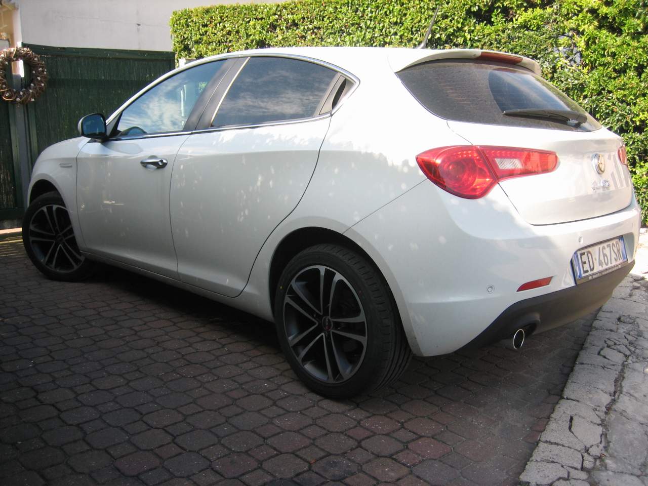

I cerchi communque sono gli Invidia Ice Black, qui sotto la foto
Visualizza allegato 78097
bellissimi li ho uguali ma da 16 sulla mia ibiza!!!occhio che sono tanto belli quanto delicati io li ho da tre anni sono favolosi poi sulla tua giulietta bianca stanno da dio ah i vetri li hai oscurati con pellicole vero?poi chiudo ot

Vengo da dei cerchi da 18" su un'altra macchina e quelli mi si sono devastati, con un po' di spalla in più spero di non fare la stessa fine.

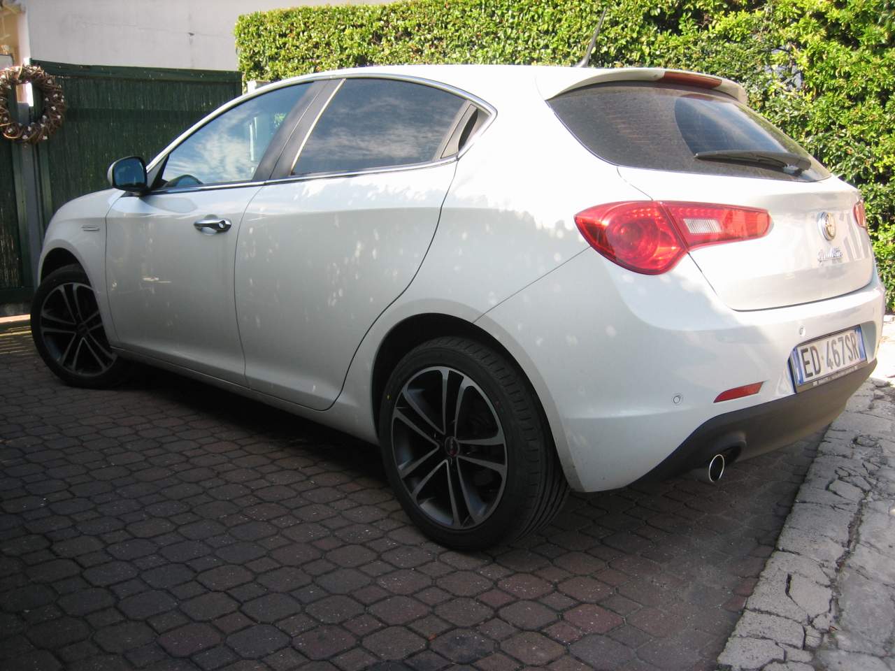

ciao volendo potevi mettere anche i caps coprimozzo alfa?quanto misurano i caps mak dei tuoi cerchi?

Ciao, i caps coprimozzo originali alfa non ci stanno per 1 millimetro, quindi ho quelli MAK.
