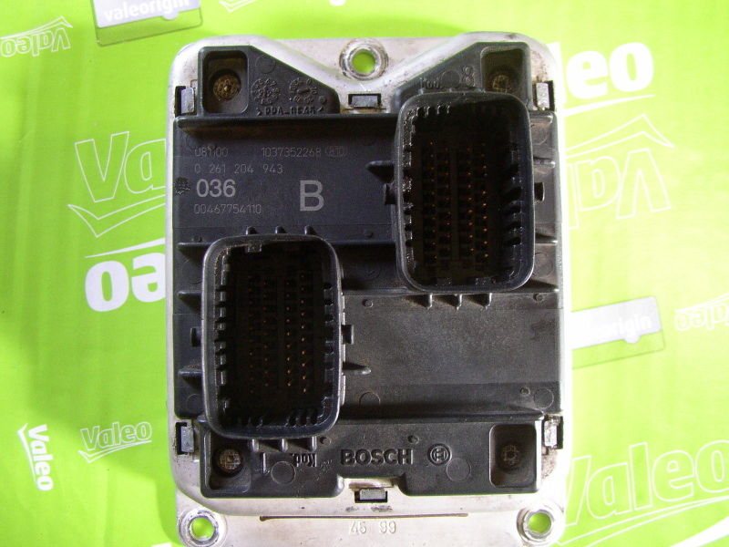

Il meccanico dove l'ho portata, che non è quello Alfa, non ha saputo che pesci pigliare e mi ha lasciato praticamente ad informarmi da solo: ok, pessima scelta da parte mia, ma mi aveva sempre trattato bene, velocemente e con competenza. A questo punto anche noi non sappiamo dove battere la testa, e si parla di demolizione, ma l'auto è ancora in buone condizioni, sia di meccanica, che di carrozzeria, e ha percorso soltanto 170,000 km, vorremmo riuscire a tenerla ancora qualche anno. Questa non è la mia centralina, ma è di questo tipo quella montata sulla alfa in mio possesso.
