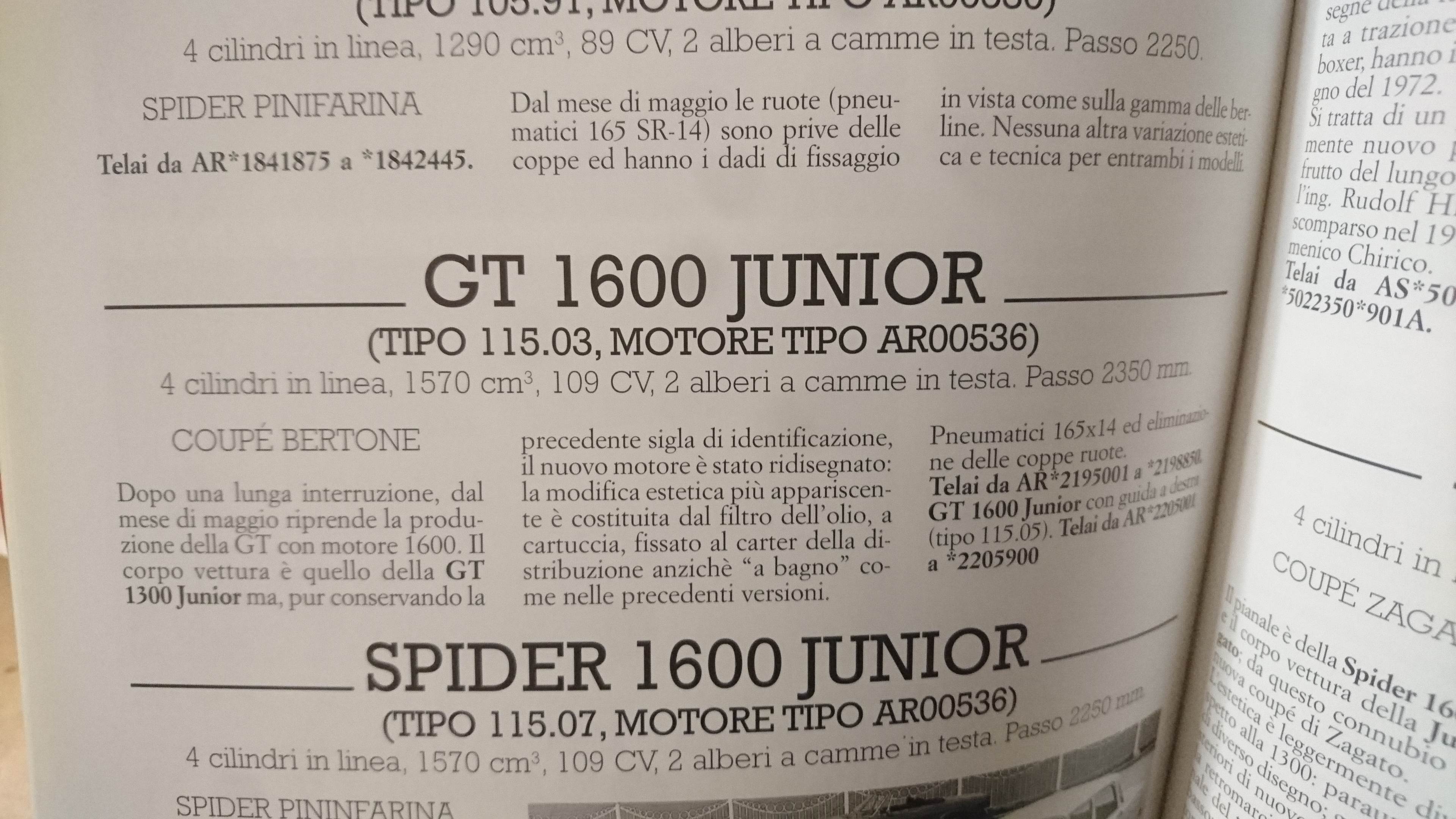

buongiorno,
sapete dirmi che motore monta il gt junior 1.6 anno 1973?
AR00536 con filtro sul coperchio?
AR00536 con filtro a bagno (quello con proboscide)
AR00526 con filtro a bagno (quello con proboscide)
grazie saluti Febo1
