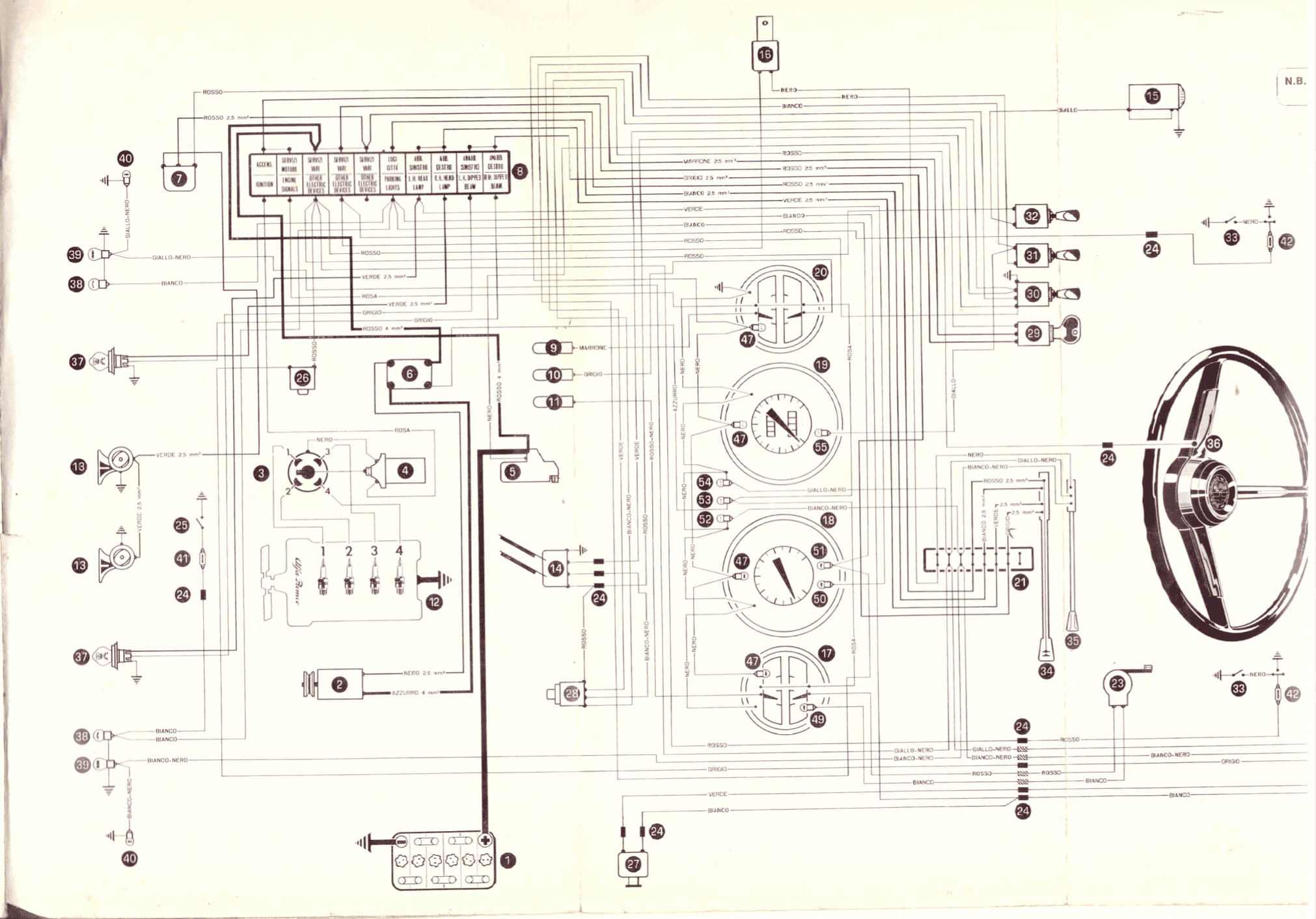

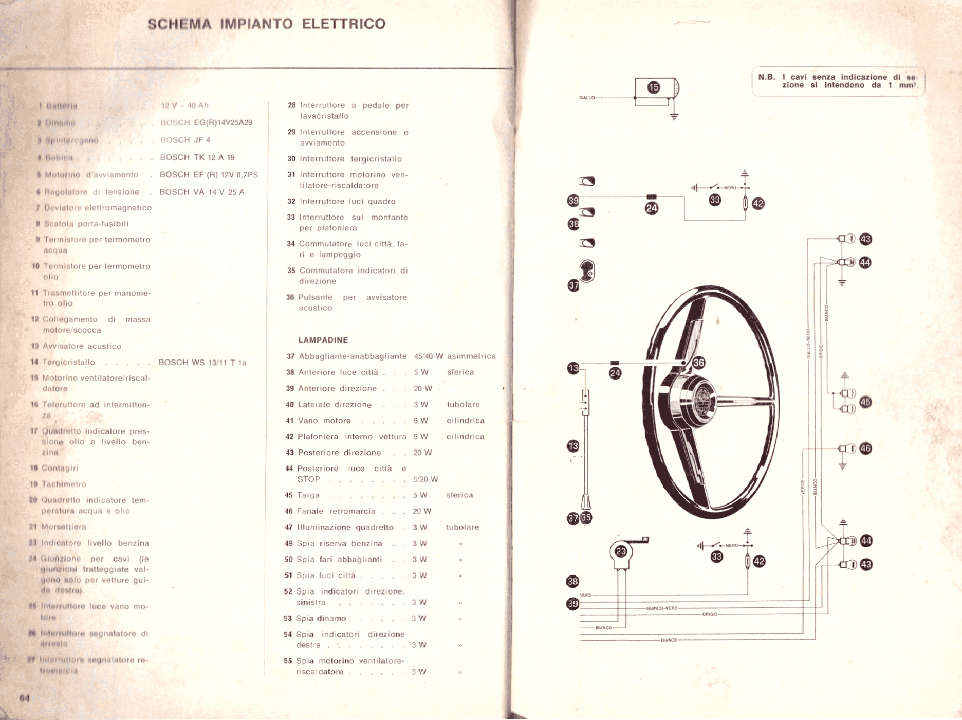

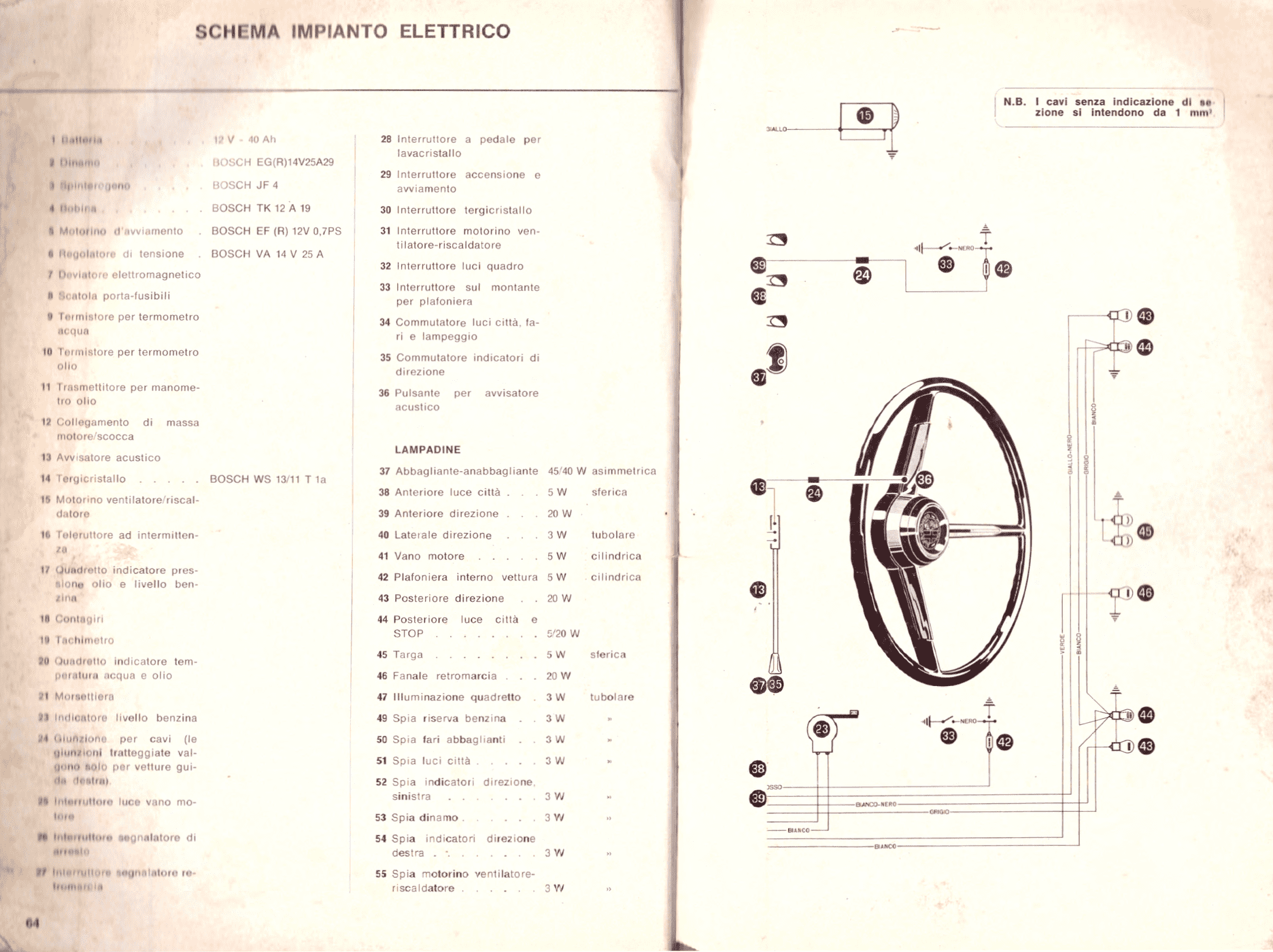

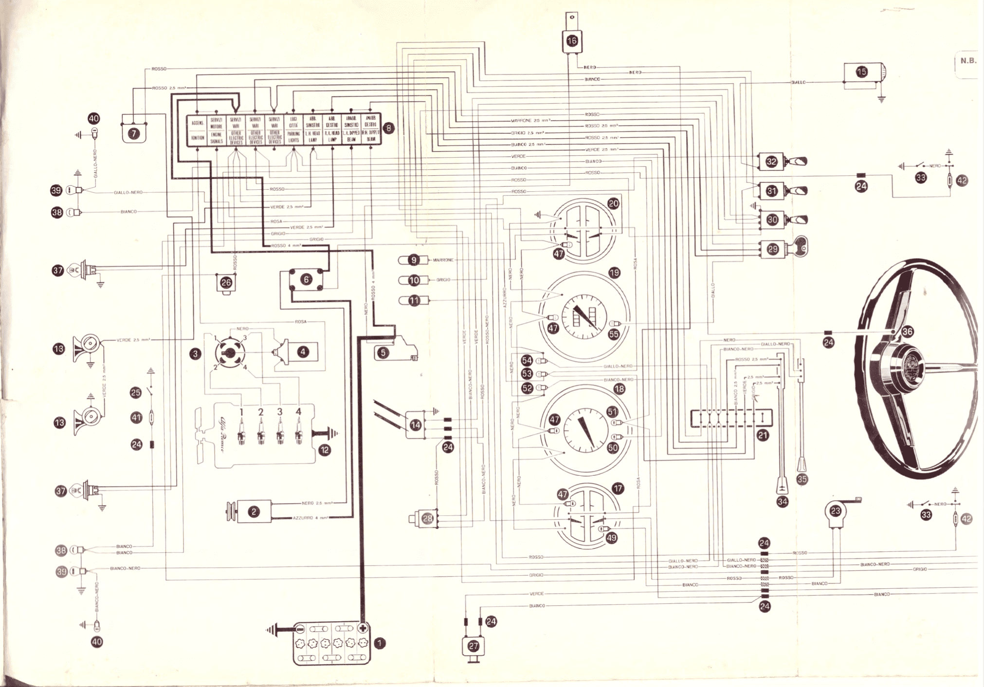

Buona sera, mi sono iscritto al sito per chiedere se qualcuno ha lo schema elettrico della alfa romeo gt junior scalino prima serie, pedaliera bassa, cruscotto piatto e scatola fusibili nel vano motore.
Vi ringrazio anticipatamnete per l'attenzione.
Reazioni: Sandro G.
Stessa auto che ho io, e provo a vedere se ho qualcosa...
Mi pare di aver visto uno schema su un libro "Alfa 1300 Gt junior", se non ricordo male...
Reazioni: LANZONE IVANO
Credo sia questo che cercate..
