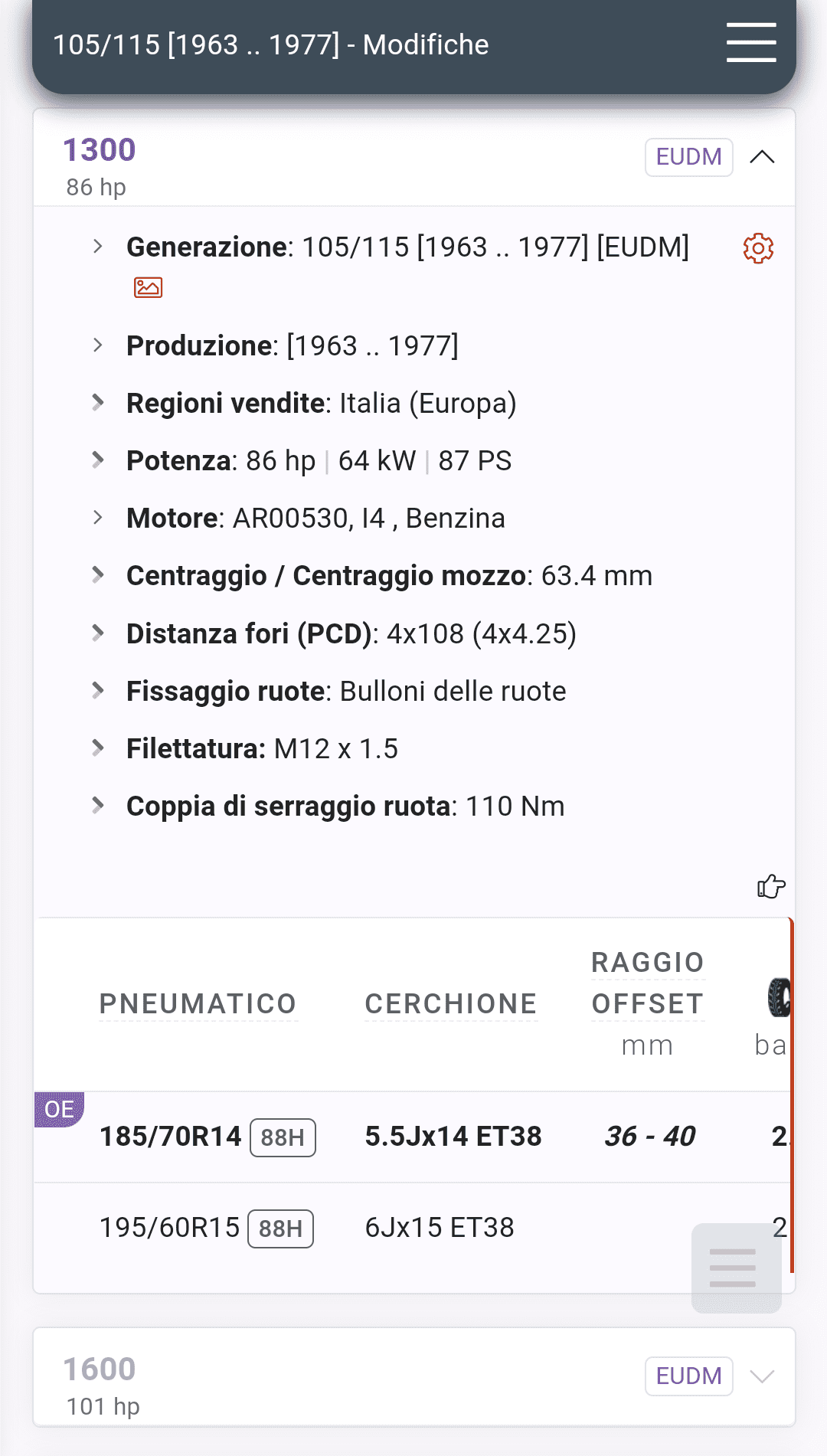

Buongiorno, sono possessore di una GT Junior scalino 1300 del 1968, e vorrei capire che pneumatici montare, attualmente monta dei 185 70 14 tubless su cerchi acciaio, ma ho letto che dovrebbe montare 155 80 15…
Mi sapete dire quali misure sono le originali?

Misure corrette 155 r 15...su cerchio 5" oppure 165 r 14 misure di un tempo..in traduzione 165/80 r 14 su cerchio 5 e mezzo ma anche il 6" calza bene con il 165

Ho cerchi da 15, ma ora ha i 185 dietro e 155 davanti….invernali….quindi cerco 155,70?
Haaaarg...che "assetto mostruoso"...se trovi cerchi da 14 é meglio per la disponibilità di coperture e di conseguenza sul costo, ugual cosa per i cerchi in lega
Cmq a memoria giá il 68 montava i 14..dunque l'originalità non é compromessa
