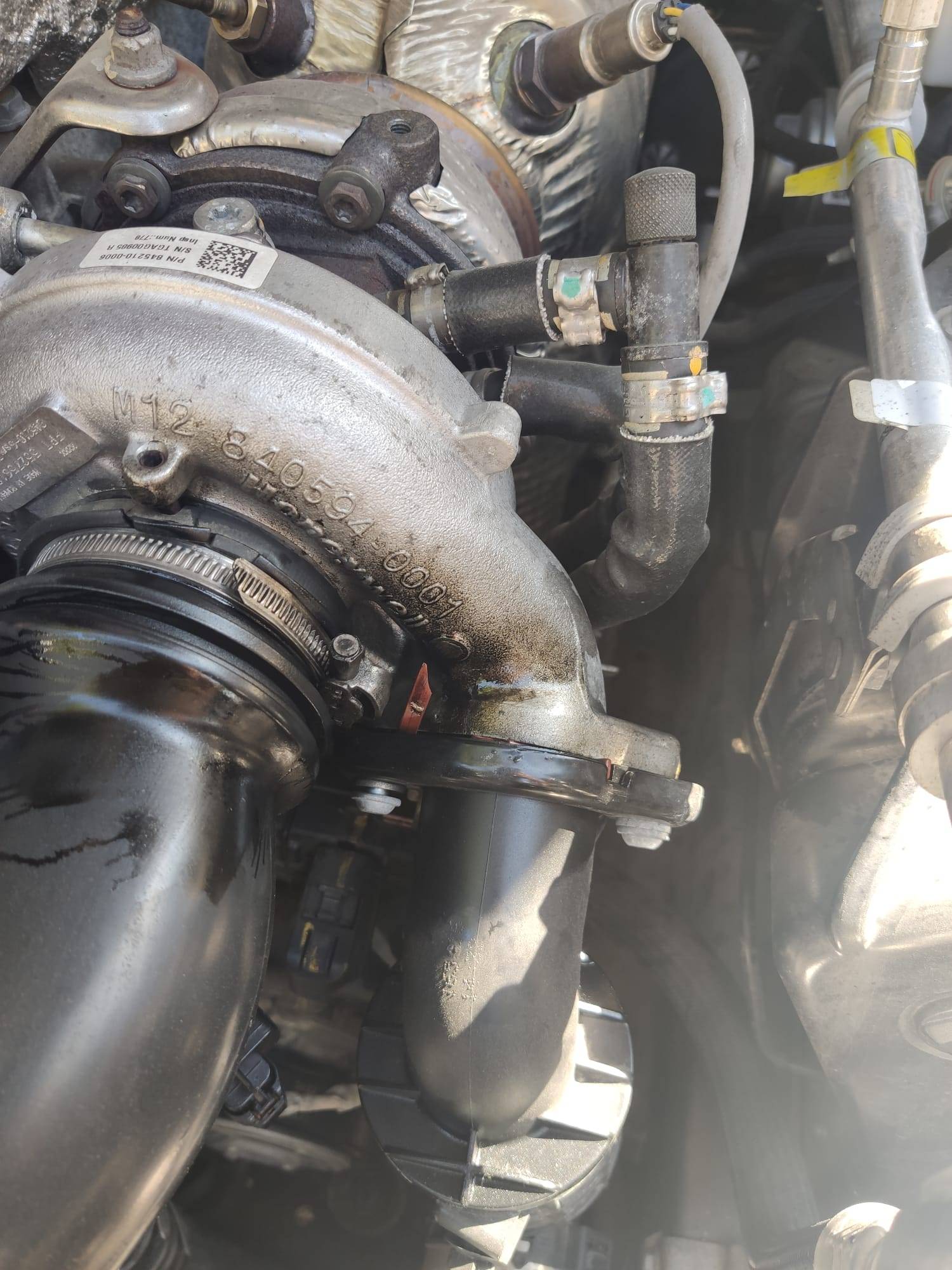

Ciao a tutti, ieri mi sono accorto che si è rotta la guarnizione tra turbina ed il manicotto che va poi verso il condotto di aspirazione nel lato in pressione. Credo si sia allentata una vite e la guarnizione aveva troppa liberta e non ha retto la pressione.
Volevo sapere se secondo voi il problema può dipendere da altro e se ci sono state esperienze simili.

Ma che cos'è quella stecca di legno che esce dall'accoppiamento tra turbina e tubo?! E perché è stata messa una doppia rondella sulla vite di sx...? Per la guarnizione ti consiglierei di rimuoverla (se c'è ancora) e misurarne le dimensioni: si potrebbe trovare qualcosa online. Quanto alle officine cui ti sei rivolto, se ti hanno mandato via con un qualcosa come quello che vedo in foto, senza risolvere nè darti consiglio sul come muoverti, evita proprio di ritornarci per altre eventualità

No non mi sono spiegato bene... Quelli erano solo ricambiati (uno generico e uno ufficiale... Non officine)
Quello che esce dall'accoppiamento è parte della guarnizione che si è rotta a causa del serraggio che si è allentato nel tempo

Ma chi ha messo mano per mettere quella seconda rondella? A giudicare da quel che si vede dalla foto, non sembrerebbe più integro nemmeno il tubo in plastica.. Comunque ti conviene smontare ciò che è rimasto della guarnizione e capire di cosa si tratta

La vite di sx non ha una doppia rondella, è svitata... È la vite che ha portato alla rottura della guarnizione di cui si vede un pezzo...
Il tubo è integro anche la foto è pessima.
La guarnizione ora ho capito quale è... 6000627446
60€ un cerchietto di plastica...
