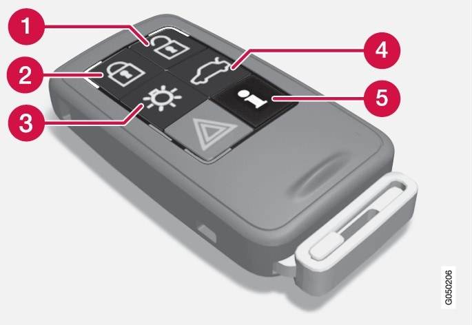

Confermo, la Volvo aveva (ora non so perché non avendola più non me ne sono più interessato) la funzione di avviamento tramite telecomando. Utilissima, soprattutto d'inverno per climatizzare l'abitacolo e sbrinare o scongelare i vetri. Tutto perfettamente legale.
Vedere sotto:
Avviamento remoto (ERS) - uso
Aggiornato 23/7/2018
Con l'avviamento remoto (ERS – Engine Remote Start) è possibile accendere il motore a distanza per riscaldare/raffreddare l'abitacolo prima della partenza. Il sistema ERS si attiva con la chiave e/o tramite Volvo On Call, vedere App Volvo On Call.
Pulsanti sulla chiave per l'avviamento remoto.
Sbloccaggio
Bloccaggio
Illuminazione di sicurezza
Sbloccaggio portellone
Informazioni
Avviamento remoto del motore
L'avviamento remoto del motore è consentito solo con l'automobile bloccata e il cofano chiuso.
Procedere come segue:
  1. Premere brevemente il tasto (2) della chiave telecomando.
  2. Tenere quindi premuto - per almeno 2 secondi - il pulsante (3).
Se sono soddisfatte le condizioni per l'avvio remoto:
  1. Gli indicatori di direzione lampeggiano velocemente alcune volte.
  2. Il motore si accende.
  3. A conferma dell'avviamento del motore, gli indicatori di direzione restano quindi accesi con luce fissa per 3 secondi.
Nota
Dopo l'avviamento a distanza, l'automobile rimane bloccata, ma il sensore di movimento è disattivato.
